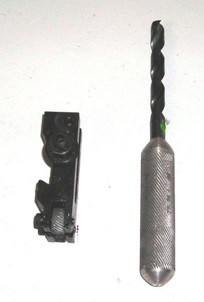

Obrázek mluví jasně. Poveksloval jsem kolečka všelijak, ale pořád mi vychází jedna řada vroubků - pak jsem to i otočil ve vřetení a pořád ta samá písnička. Rukojet ale svůj účel splňuje takže mě to netrápí ale princip jak tam dostat kostičky mě velmi zajímá :lol: jak na to?

Jednoducho . Musíš mať vrúbkovacie kolečká s opačným sklonom . :)

šak sem je otáčel jak to šlo všecky možný varianty a fur stejná pínička :lol:

Otočení nepomůže, to máš jako se šroubem - když ho otočíš, pořád bude pravotočivý. Musíš mít dvě kolečka, jedno se vzorkem /// a druhé s \\\.

Kolečka naštorc, to existuje, http://www.zeus-tooling.de/produkte/rae ... uppenid=42, ale myslím, že je to všechno možné jen ne levné řešení do domácí dílny :-)

ty kola jdou otočit a logicky to musí dělat stou do kříže ale pro jí to nedělá je záhada, proto jsem ptal na prektickou radu = někoho kdo s tim dělá..

fakt musi byt levy a pravy kdyz se na to kolecko divas a pak ho otocis tak vypada stejne de si to kolecko pred sebe a zjistis ze se nic nemeni

Ano ale aby to dělalo kříž tak musí být jedno drážkování do leva a druhé doprava

Aeroomni píše:ty kola jdou otočit a logicky to musí dělat stou do kříže ale pro jí to nedělá je záhada, proto jsem ptal na prektickou radu = někoho kdo s tim dělá..
Je to jednoduché, sežeň si bránu do čtyřrozměrného prostoru, tam se takové otáčení dělá běžně. Třeba že otočíš levou botu že se z ní stane pravá a tak...
Nebo zkus vyzkoumat jak to mají ty kolečka Zeus co jsem dal o něco výše link. Jsou o něco natočená takže se po povrchu částečně odvalují a částečně kloužou. Ale i tak dělají levá a pravá...
