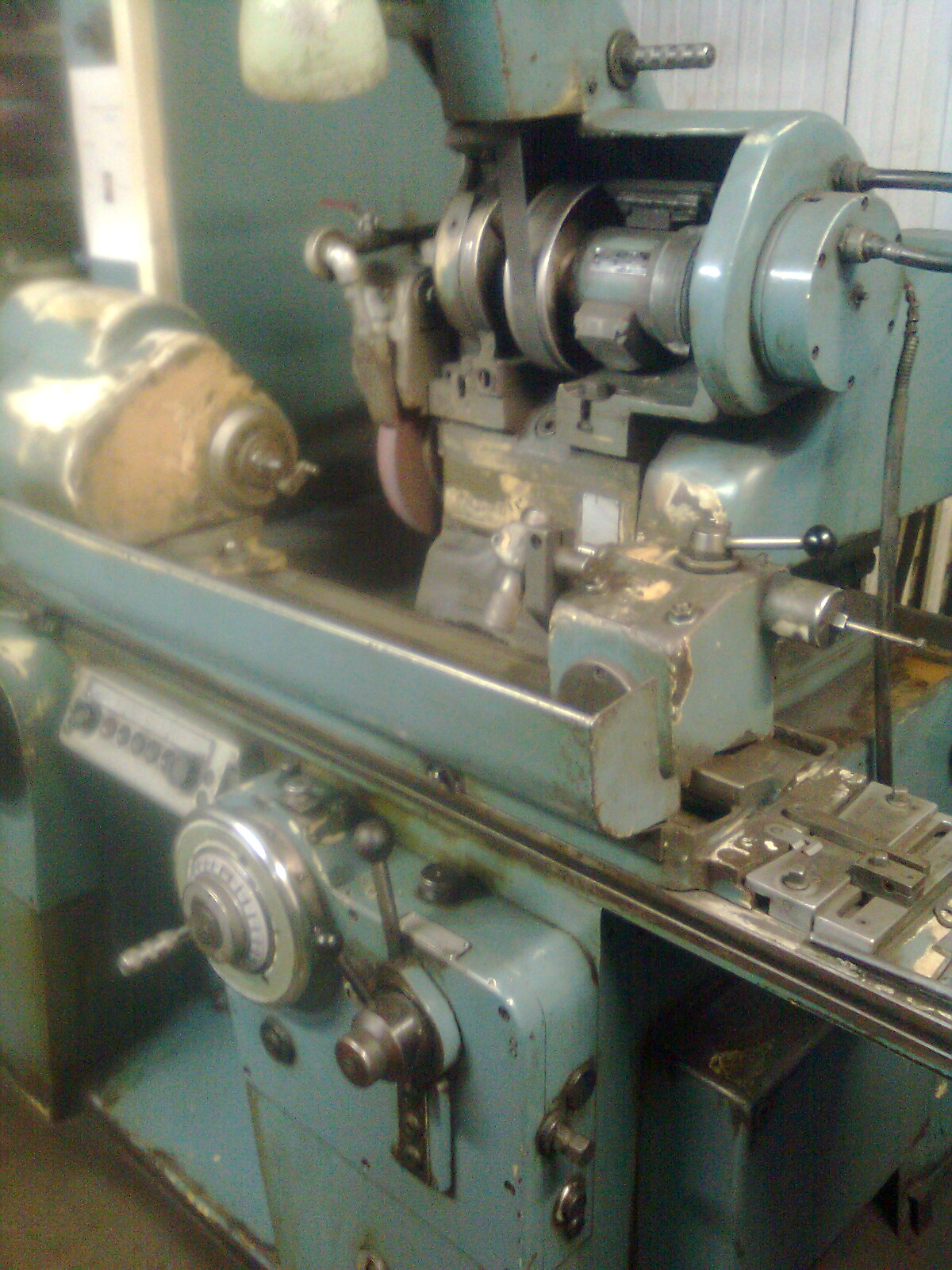

zdravím všetkých,
čo hovoríte na túto brusku za tú cenu?
https://stroje.bazos.sk/inzerat/8136864 ... RU-100.php" onclick="window.open(this.href);return false;
je to nejaká rumunská výroba, je ku nej vyvažovací trň, druhá príruba na kotúč, manuál v nemčine
v pracovnom vretenníku nie je morse kužeľ ale nejaké klieštinové upínanie, ani príruba kotúča nemá kužeľ 1:5,
otáčky pracovného vretenníka sa nastavujú elektricky na rozvádzači, stôl pod pracovným vretenníkom je pomlátený
ale je blízko mňa a ak by slušne brúsila ....

17. 1. 2018, 9:02
Já nevím,mně tyhle stroje z rozvojovejch zemí domů nesmějí.. Soustruhy-sráče,vrtačky- sráče, závitořezy- sráče..To je moje osobní zkušenost.A teď mi prozraďte,proč by zrovna bruska od Drákulů měla být výjimka.. Navíc za dvacet papírů se (tady) při troše štěstí sežene bruska..(Tos)Musím ovšem uznat,že univerzálku to má pěknou a umí to i díry,kdyby to dělala nějaká firma,co už s tím má zkušenosti,tak by bylo zajímavé i to řízení otáček..To jsou tři malý plus,o dalších nevím, jako mínus veru to,že tam nevidím koník .Lunety ,orovnávače a opěry se dají někde zaobstarat podobné a upravit..

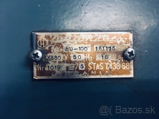

18. 1. 2018, 6:52
vychádzal som zo štítku a tam som videl ...MANIA tak som predpokladal že je to Romania

18. 1. 2018, 7:41
shower píše:vychádzal som zo štítku a tam som videl ...MANIA tak som predpokladal že je to Romania
s tým motorom ďakujem za upozornenie skúsim to pozrieť
Podle fotek se to celkem těžko odhaduje. Ty mašiny dělali jak rumuni, tak ta Kikinda - ty mašiny z tý Kikindy jsou obvykle slušný. Pokud se nepletu, tak ty rumunský měly takový velký logo (může být sundaný) na levý noze.
http://www.gepesztuning.hu/images/kepek ... oszoru.jpg" onclick="window.open(this.href);return false;
Prostě to je podobný jako s těma závitořezama - ty dělalo jak WMW, tak rumuni.
Jinak podle mě to je nějaký obtah ze západu - mě ta mašina je taková nějaká povědomá.

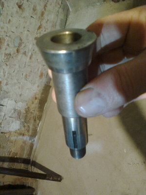

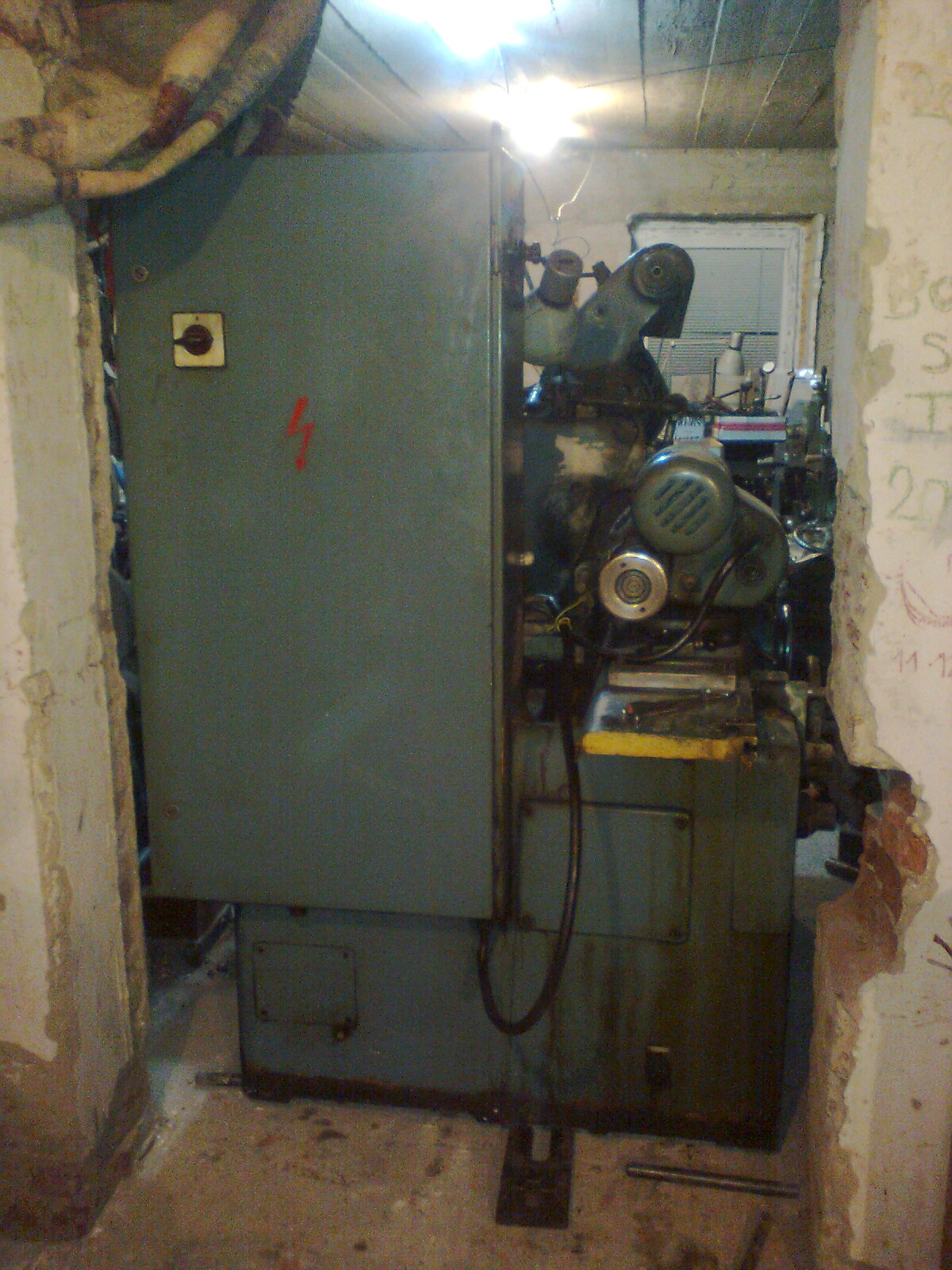

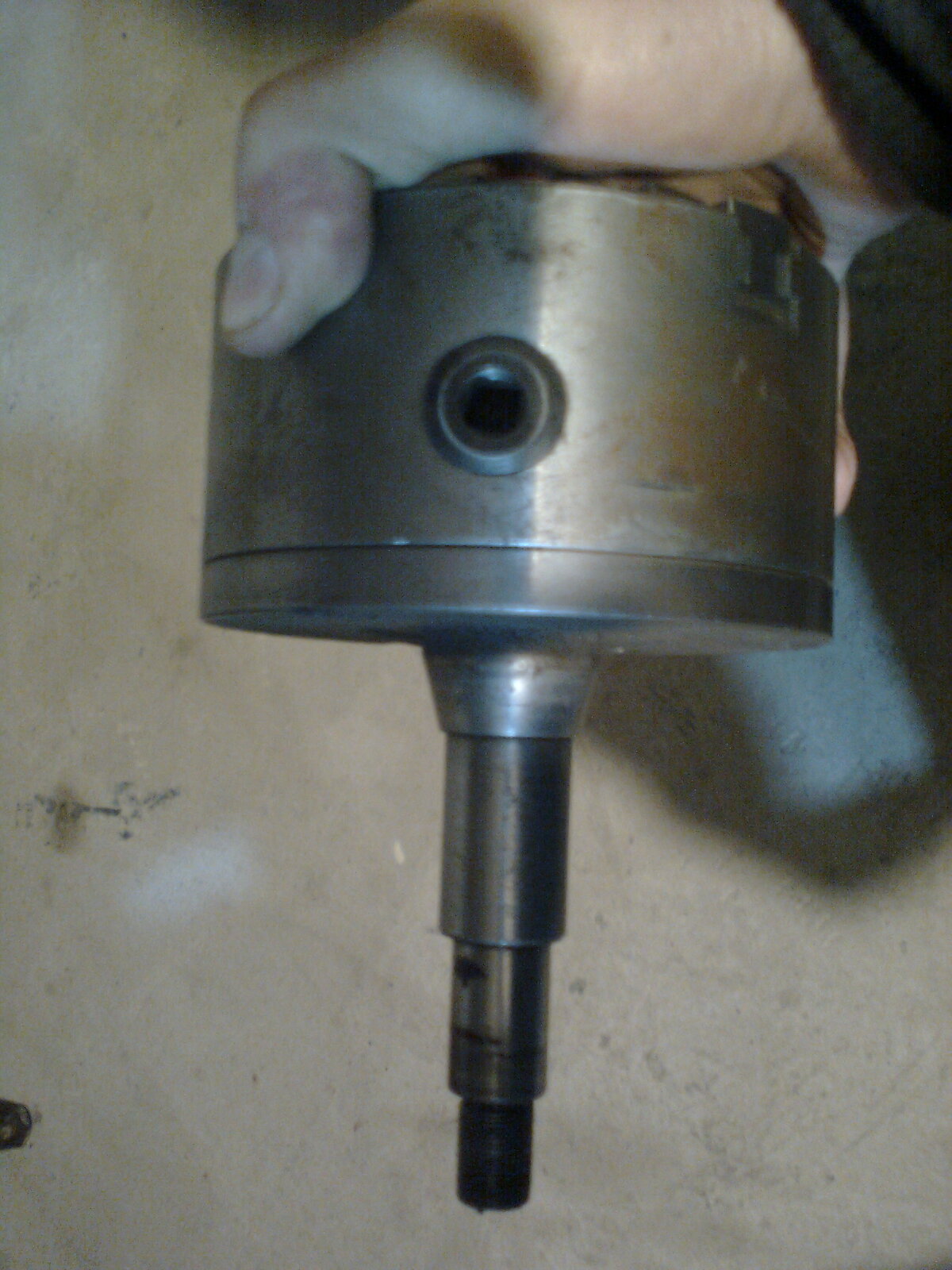

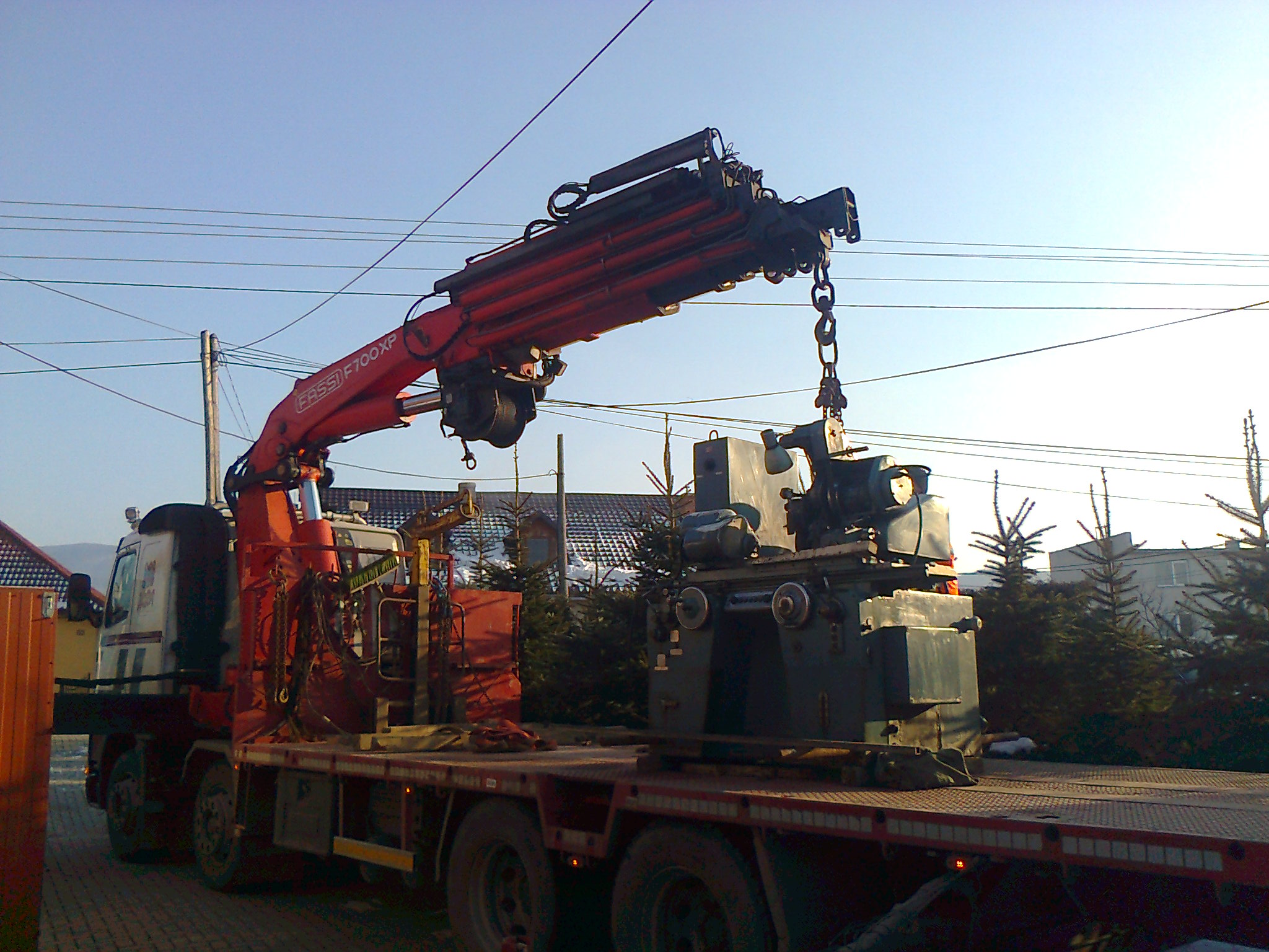

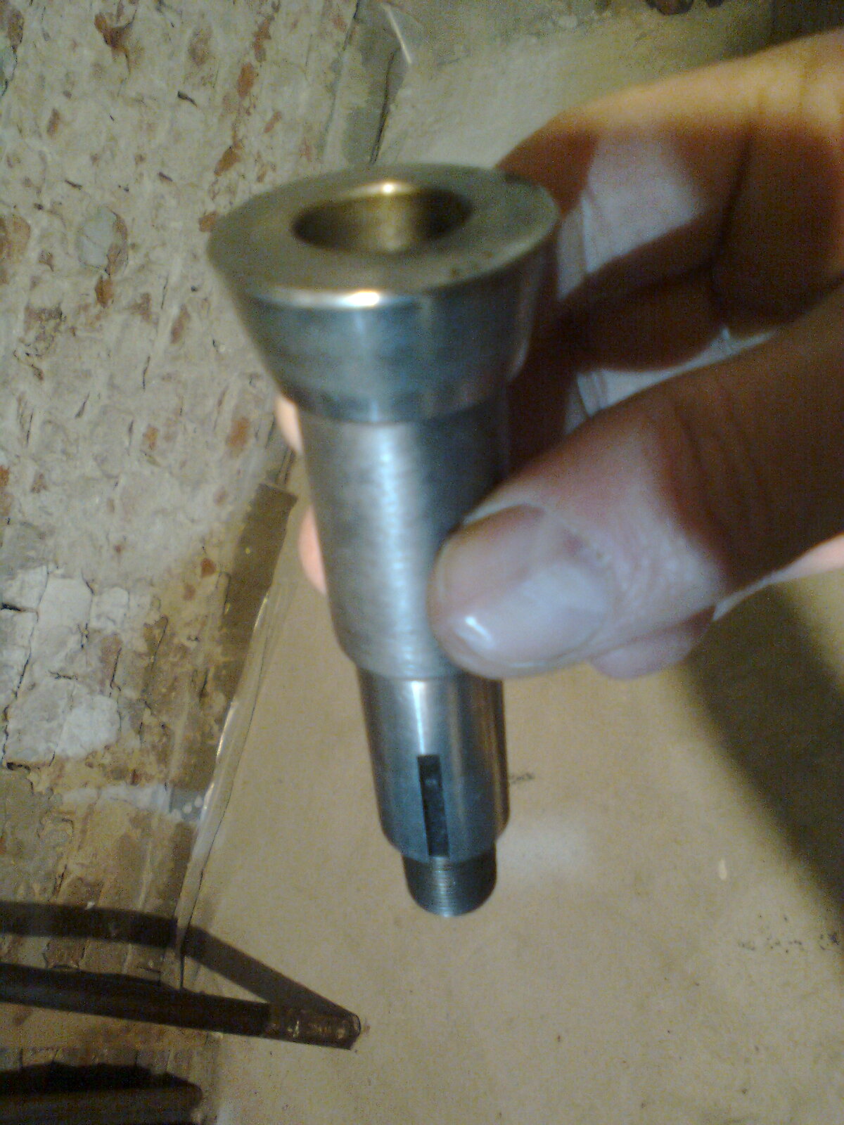

tak som ju dovliekol domov :-)
v pracovnom vretenníku má klieštinu/vložku (viď foto) nevie niekto čo je to zač?
