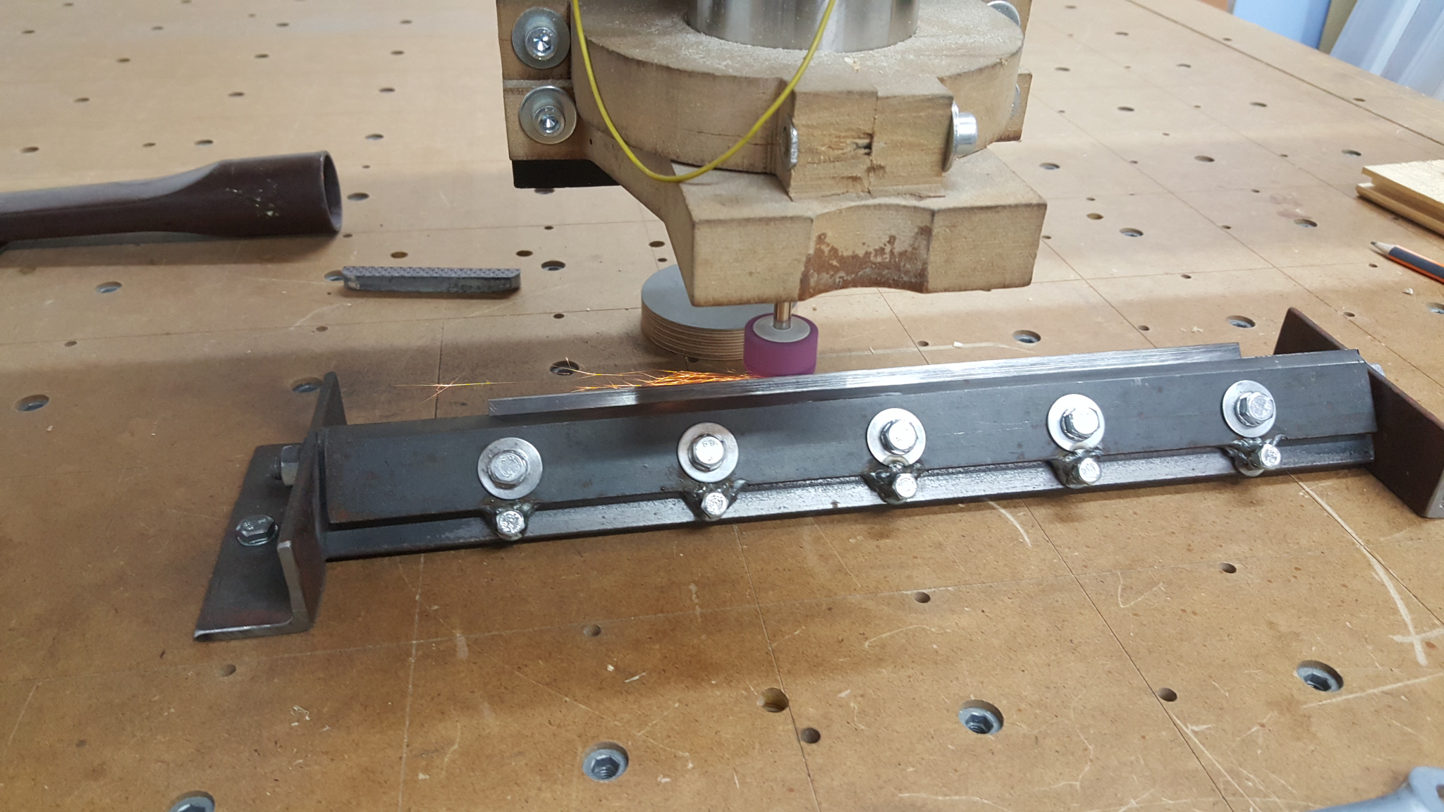

Modifikovaný prípravok na brusenie hobľovacích nožov na cnc. Pôvodne som uvažoval o samostatnom stroji, ale načo, keď to ide na cnc super...
Mám hoblovačkh metabo HC 260 do ktorej idú také jednorazové žiletkové nože 260x18x1.2mm a tie mi nikto nevedel nabrúsit.
Priemer kotúčika asi 20mm, 21 000 ot/min, feedrate 1000mm/min... maličký úber - cca 0.02mm
Brúsny kotúčik je takého hrubšieho charakteru - takže odoberá materiál celkom pekne a neprehrieva ho. V kombinácii s rýchlosťou posuvu sa to tvári vpohode. Možno by to chcelo skúsiť ešte rychlejší posuv. Žiadne farebné zmeny nieje vidno.
Tieto nože sú večšinou tvrdokovové a tento konkrétne by mal byť s obsahom cobaltu, Hoblovacie nože, čo som videl, sa brúsili nasucho takým bielym hrnčekovým kotúčom...
Po hlavnom brúsení ešte nôž prebrúsim "zozadu" po ploche v dotyku s ostrím v pozdĺžnom smere diamantovou doštičkou 600 - dúfam že ta veta dáva zmysel.
Pod zvečšením 20x sa ostrie javí veľmi dobre. Výdrž nožov je relatívna záležitosť, závisí od druhu dreva a hrúbke úberu, množstvu sukov a neviem čoho ešte, takže neviem posúdiť či sa zhorší kvalita ostria po brúsení ...
Inak tieto nože priebežne jemne prebrusujem priamo na stroji brúsnou doštičkou 600 a nakoniec 1000.
Nakoniec som bol prekvapený, ako vidno nárast brúsenia na noži po posune portálu o 0.02mm. Nečakal som že moja drevo frézka sa vie tak jemne pohybovať.

vetsinou kdyz je neco tenkeho jako brit tak je problem to v tom tenkem miste neprehrat kdz se dela na sucho
jsem onehda chtel brousit podlozku tenkou pod milimetr a neslo chlazeni a bylo to no na...
cokoli vetsiho ale v pohode to to teplo odvedlo
ale jestli je to hssco tak pohoda, to si necha docela libit

jen pro upřesnění
materiál těch nožů je s největší pravděpodobností HSSCo5 nebo HSSCo8, to je rychlořezná ocel s obsahem kobaltu
neplést s "tvrdokovem", tj. s materiálem vyrobeným spékáním směsi karbidu wolframu a kobaltu jako pojiva
tu nástrojovku lze dobře brousit kotoučem z bílého nebo růžového korundu
tvrdokov tímhle brusivem neobrousíš ani omylem
myslím že nože do hoblovacích válců na velké stroje se z karbidu ani nevyrábí
když už, tak se používají válce osazené ve spirále velkým množstvím karbidových žiletek asi 20x20mm
systém "kukuřice"
takový válec je záměnný za původní s průběžnými noži, stojí podle velikosti tak od 20 000,- výš

Máte pravdu. Je to Hss Co. Čo som si všimol, tak cobaltové ocele sú na drevo velmi vďačné nástroje s dobrou odolnosťou, vrátane vrtákov.
Dokonca bimetalové pílové pásy M42 na železo sú výborné na niektoré druhy rezania na drevo a keď človek oželie trochu kvalitu rezu, tak sa mu odvďačia mnohonásobnou životnosťou.
