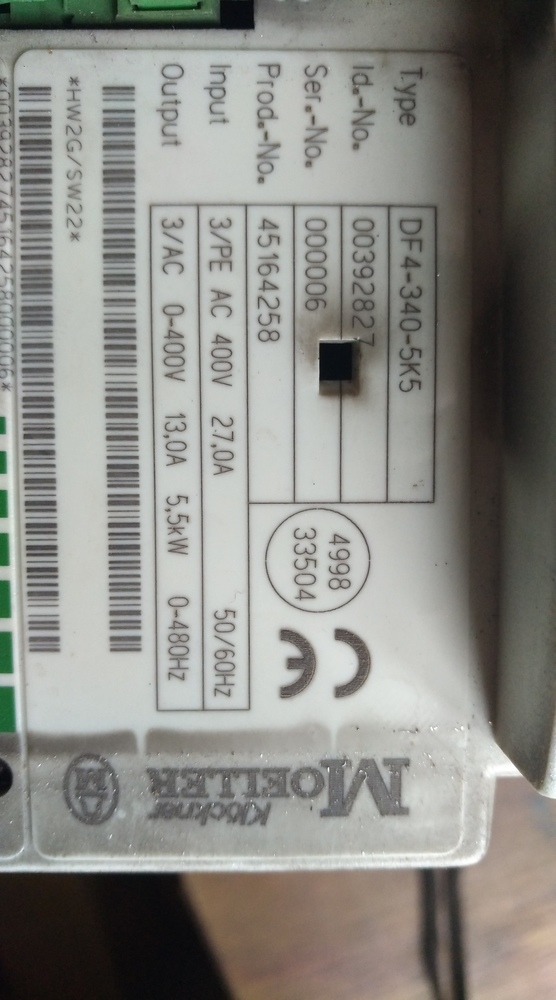

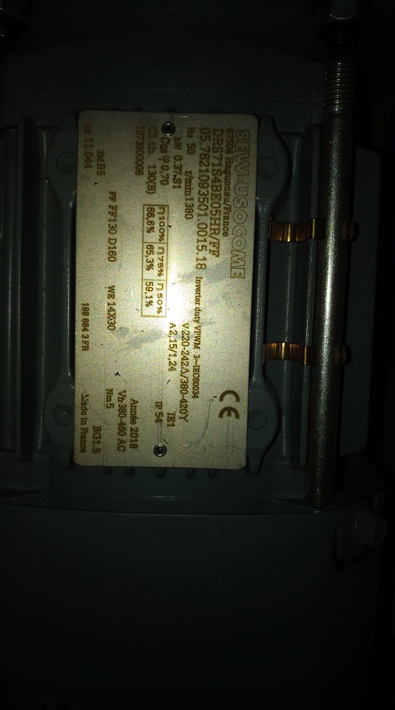

Ahojte mám prosbu jde použít tenhle motor a měnič na pohon vřetene??
Díky
Cjuz
Příspěvky: 2422
Bydliště: Předklášteří
6. 1. 2019, 3:13
Otázka není jestli jde, spíš bych se zeptal jestli to má smysl bastlit vřeteno s takovým motorm.
(tedy pokud už vřeteno nemáš a schází je ten pohon)

Polikov píše: 6. 1. 2019, 3:23 vřeteno už mám potřebuji jen pohon jde mi o to co ten motor utáhne a jaké zvládne otáčky.
No tak výkon je daný motorem a otáčky se dají zvednout na dvojnásobek.
Nad 100Hz už motory ztrácí víc, ale jezdil jsem i na 150Hz. Akorát ten motor dle štítku nevypadá moc ideálně, takže bych ho točil do těch 100Hz.

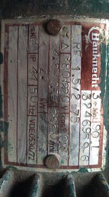

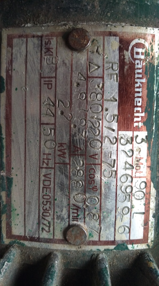

Poradí mi prosím někdo čím honit vřeteno s 30 kuželem.....jaký motor?? kolik w nebo jaký krouťák aby to utáhlo M16 závit v malých otáčkách. Děkuji za ochotu.
Příspěvky: 2938
20. 3. 2019, 7:18
to polikov
K tomu vřetenu s ISO 30.
Osvědčila se mi sestava motor 2800 ot 1,1 kW, měnič 2,2 kW a převod 1/2,2 do pomala. V praxi mám tedy regulační rozsah od 100 do 5000 ot. Při asi 300 ot to utáhne závitník M12 ale je to už na hraně. Ta sestava co máš by tedy měla M16 utáhnout. Ten motor bych ale nepoužil, na Bazoši prodávají nové za rozumnou cenu. Pro sestavu mot 2,2 kW a doporučený převod bych navrhoval tři klínové řemeny šířky 10.
Výkon motoru se se změnou otáček mění - obecně je nejvyšší okolo 50 Hz a se snižující nebo zvyšující frekvencí klesá. Motor se dá krátkodobě přetížit ale reálně počítej že výkon bude v oblasti otáček pro závitování tak 20 až 30%. Jaké chování to bude mít v malých otáčkách nevím, to hodně záleží na konkrétním měniči a tenhle neznám.

Polikov píše: 19. 3. 2019, 11:15 Poradí mi prosím někdo čím honit vřeteno s 30 kuželem.....jaký motor?? kolik w nebo jaký krouťák aby to utáhlo M16 závit v malých otáčkách. Děkuji za ochotu.
S tím motorem se popereš jednoduše , najdi si kalkulačku řezný rychlosti a řeznejch odporů tam zjistíš kolik Nm potřebuješ na závitník (a asi to bude víc než sis myslel ,nezapomeň že to bude v nízkejch otáčkách a to má motor a měnič plný ruce práce udělat nějakej slušnej moment ),dál už to zvládneš sám. jo a nenech se uchlácholit tím že ti někdo řekne že to klapne -stačí se podívat kolik zmákne 12kW vřeteno na profi mašině :wink:

Milan199 píše: 20. 3. 2019, 7:18 to polikov
Pokud tam bude rozumný měnič (vektor), tak se ho změna momentu při snížení otáček vůbec netýká.
Běžně měniče umí 100% momentu motoru od 1Hz.
Nahoru je to již horší, měnič holt nemá potřebné napětí a tam je pokles znát.
