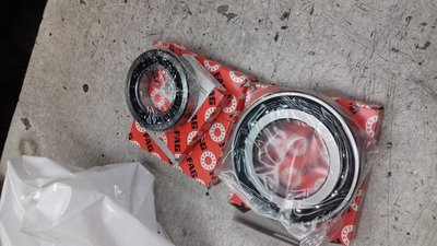

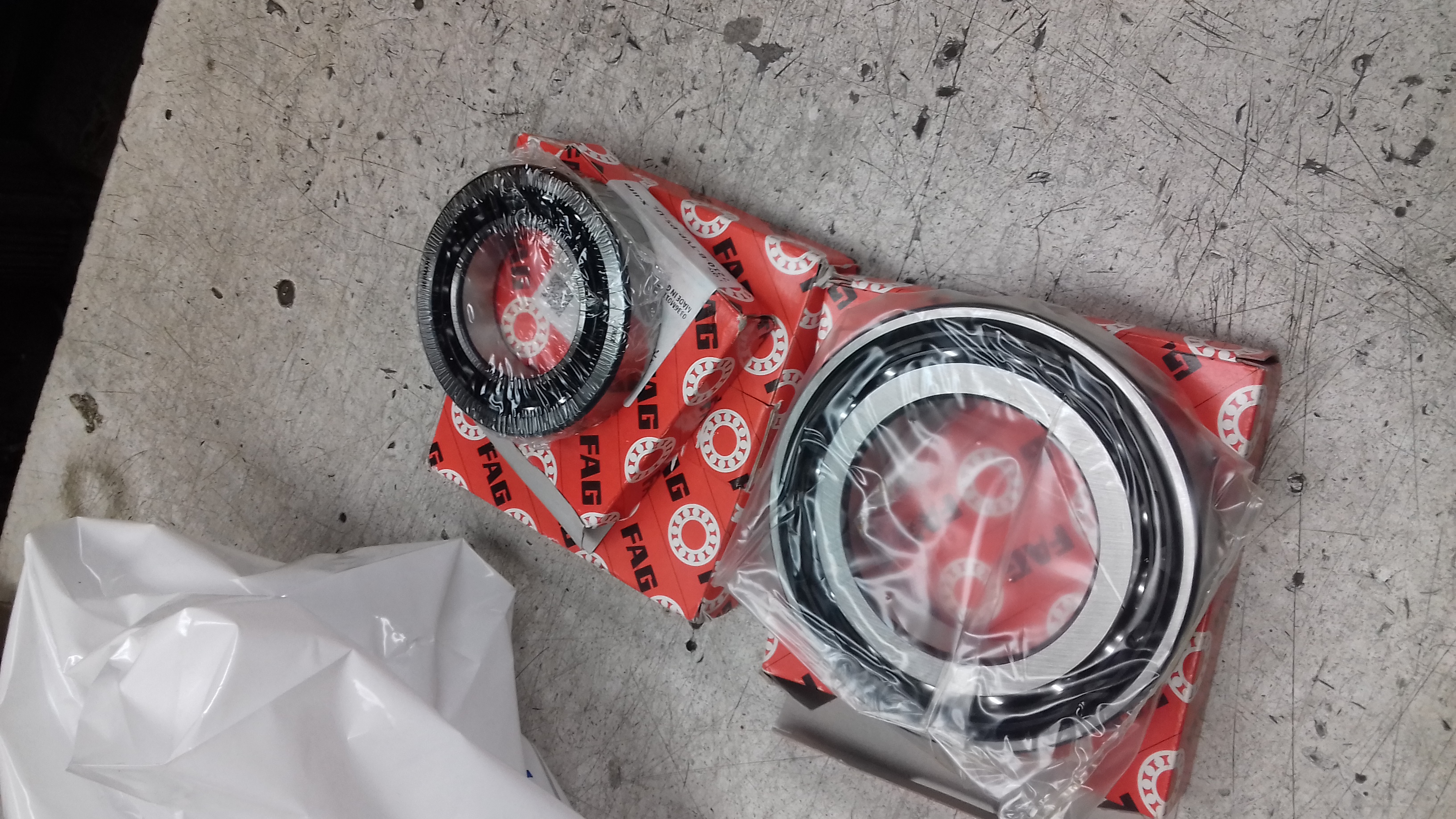

Takže ložiská sú doma. Menej potešujúca je cena = 407 Eur....
Opakujem svoju otázku (postup) na montáž ložisk+vretena a správne nastavenie. Ak nie je správny prosím opravte ma.
Zadné ložisko vlisovať do ohriatej skrine, predné ložiská po ohriatí nasadiť na vreteno, pomocou závitovej tyče a vhodných podložiek natiahnuť vreteno do skrine (neviem či pri ohreve stihnem nasadiť dostatočne rýchlo ozubenia a maticu s podložkou), nastaviť malú vôľu/predpätie predných ložísk prednou maticou, nastaviť malú vôľu zadného ložiska pomocou zadnej matice.
Ešte musím nejak vymyslieť aby sa pri vťahovaní vretena neprenášal ťah cez guličky a obežné plochy prvého ložiska.

5. 3. 2018, 8:37
Takhle ne,nejdříve mě pošleš opravený výkres sestavy co jsi slíbil(hlavně polohu styku kosoúhlých ložisek) a potom můžeme řešit montážní postup.A hodily by se i rozměry ložiskových otvorů.

Náčrt spravím aj s rozmermi, ale k tomu potrebujem aj vreteno.
Poloha predných ložísk je chrbtami k sebe, zadné chrbtom smerom do vretenníka.

hlavně nechvátej dals nemalé peníze za nová ložiska montážní postup musí být na 100% přesný a přesně provedený
druhý pokus už nebude protože stáhnutí ložisek z vřetena znamená jejich poškození.
často je hřídel do plusu...proto je nutné všechno předem změřit a podle toho a taky podle způsobu uložení se zvolí montážní postup
