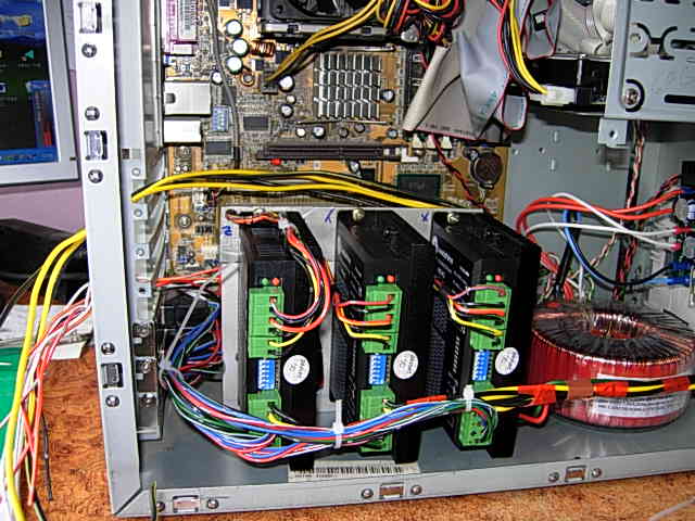

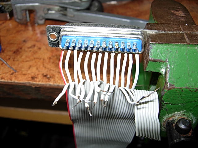

prepojovacie vodiče rôznej farby sa dajú získať z elektroinštalácie starého auta. Sú medené a sú ohybné. Dobré sa dajú tiež využiť ploche kable z kablov na pripojenie flopy mechaniky. Výstupné konektory na KM sú z DB9 seriový výstup z PC

Tak tak - nic k sobě dohromady všechno hezky svojí krabici a drivery hezky každej zvlášt na svojí desce a když se něco pohnojí, pak stačí vyměnit jen kousek a jde se dál za 5 minut. V začátcích jsem se taky hezky spálil na driverech 3in1 protože vycházely levněji, ale jak to bývá, ve finále pěkně draze:D Podle mých zkušeností do PC nepatří nic, druhé PC má být v záloze na polici v rohu s čerstvou instalací odzkoušené, vedle toho apsoň jeden driver stejného typu. To je základ když nechci týden stát a modlit se jestli prodejce posla náhradní díl, nebo strávit noc nad instalací počítače kterej když ho nejvíc potřebuju nechce schroupat nový okna..

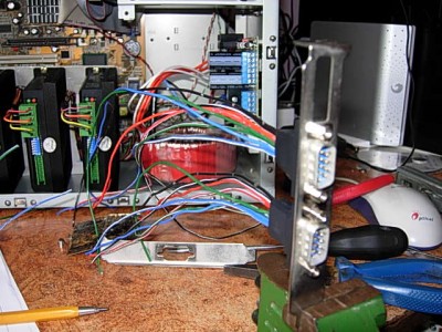

je prevda ,že najlepšie je keď je všetko v inej krabici, avšak nič nebráni tomu aby v krabici zozstali len komponenty na CNC. V Ďalšej krabici by bol PC. Nakoľko som mal voľný priestor tak som to nainštaloval tak, že to tvorí jednoučelový stroj. PC+CNC. Na obrázku je vidieť, že celá zostava okrem trafa je na jednom AL uholníku a ten je pripevnený dvoma šrubami M4 ku šasi. Chladenie bude riešené pomocou pridavných ventilatorkov z PC cez teplotné čidla. PC bude využívané len k CNC. Je to pravda len námet každy si robí podľa svojho najlepšieho vedomia a možnosti. V ďalšom chcem ukázať (keď mi to dodvolíte) netradičné posuvy z písacieho stroja.

a ešte jedna myšlienka. V prípade poruchy PC nič nebráni odpojiť prewpojovací kábel LPT port od krabice a pripojiť na iný PC.

Ale tam už nemáš CNC elektroniku , resp. zase budeš mať dve krabice .nevedkosenior píše:a ešte jedna myšlienka. V prípade poruchy PC nič nebráni odpojiť prewpojovací kábel LPT port od krabice a pripojiť na iný PC.

takto .. napajat krokace cez DB9 nie je dobry napad, ten konektor nie je stavany na vyssie prudy .. jeho spolahlivost nie je az taka ako sa zda.nevedkosenior píše:výstup pre krokové motory som riešil pomocou DB9 konektorov zo starých seriových výstupov ešte zo 486
odporucam poobzerat sa po niecom spolahlivejsom . (prikladom su original svorky na tych drivroch).
Ak motor vodicmi nedosahuje k drivru, treba drot prislusne nadlozit.
Odporucam drot od motora nadlozit na lanko zodpovedajuceho prierezu .. (pajkovanim, prevlecenim samozmrstitelnej buzirky na kazdy drotik zvlast + velka buzirka nou to poiztit). toto cele mechanicky zaistit napr. do FXP-cky - hoci aj od motora po koncovy konektor na driver. Konce laniek od motora potom necinovat ! ale navliect medenu trubicku a stlacit (najlepsie krimplovackami). takto upravene konce drotov mozu az pod skrutku na svorkovnicu.
Pokial mozete .. vyhnut sa kazdemu moznemu konektoru .. tieto su najcastejsi zdroj problemov .. a nahodne vytiahnutie konektoru z beziaceho motoru je vacsinou aj katastrofa pre driver..

sú tu správne postrehy. skusim vysvetliť niektoré moje pohnutky. Mám na zreteli vždy aby bol čo najjednoduchší prístup k materiálu. Tak ako som uviedol na prepojovanie používam vodiče z autoinštalácie sú rôznofarebné majú prierez cca 0,75 - 1,5 mm2. Podľa tabuliek z STN 33 2000-5-523 čl.523 dovolená teplota jadra vo zväzku je 70 °C po dosadení do vzorca t=k(S/I) vychádza bohata rezerva a skratový prúd cca 16A.
Čo sa týka napajania cez konektor DB9 ten ma 9 kontakty KM potrebuje podľa zapojenia 4 takže prúdovo by mal vystačiť keď sa zapoji vždy par. DB9 majú ešte tú vyhodu, že sa dajú priskrutkovať ku protikusu takže nehrozí náhodne odpojenie.

Pan K wabank, každej spoj je SHIT - uklepe se, uklepe, uvolní n asm§lu ještě jen občas a jen za nějaký teploty a dle nálady - od mašiny odstříkne JEDNA kapka vody a trefí se ROVNOU do spoje dle murphyho zákonů - stalo se mi včera - voda vyplavila vnitřek vyřízlýho kolečka fréza zajela rovnou do něj napíchla se a udělala z toho zavlažovač dílny a taky zásuvek. Byla tma Prodloužení drátů je OK u korokáčů, ale co u serv kde je 10 cm pigtail na encoderu? Prodloužíš i dráty ke snímačům k encoderu?
Zrovna Canony jsou na tohle poměrně dobrá volba. Podle výrobce je jejich zatížitelnost 5 A na pin, s hodnotou přechodového odporu, o které si u lacinějších svorek může nechat jen zdát. V stejném nebo alespoň řádově podobném poměru cena/výkon nic použitelnějšího nekoupí.k píše:takto .. napajat krokace cez DB9 nie je dobry napad, ten konektor nie je stavany na vyssie prudy .. jeho spolahlivost nie je az taka ako sa zda.
