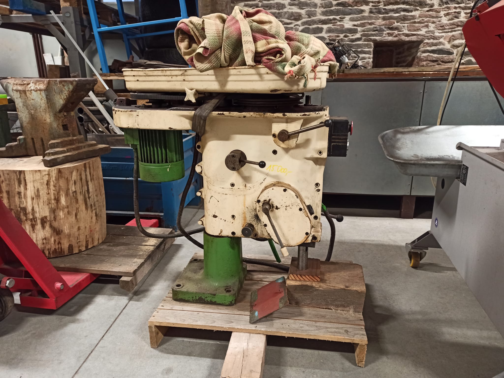

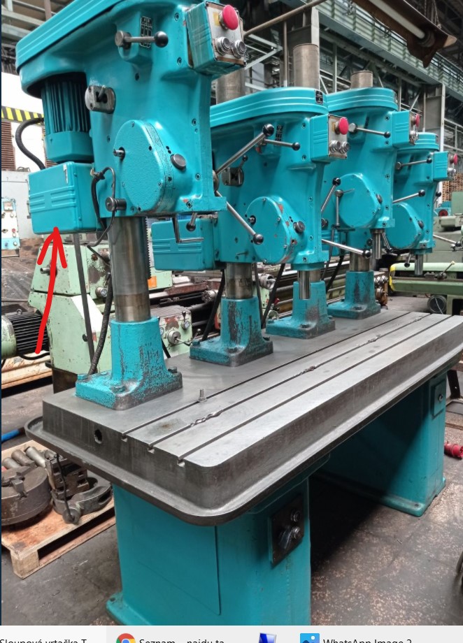

asi před dvěmi lety jsem si pořídil vrtačku ze "čtyřčete" a rád bych se ji nyní pokusil oživit. To že funguje jsem viděl při koupi, kde byly dva kabely v ocelové chráničce(jeden čtyřžilový od motoru a druhý čtyřžilový od hlavního vypínače) zavedeny pravděpodobně do nějakého rozvaděče, umístěného ve stole pro vrtačky. Stůl jsem nekoupil tak nemám ani žádný rozvaděč. Jak nejlépe řešit zapojení? Dá se někde rozvaděč koupit? Co jsem koukal na jiné čtyřčata, tak ty už ho mají přidělaný přímo na vrtačce, viz obrázek. Poprosil bych o radu, pár hodin jsem strávil googlováním a hledáním rozvaděče, ale buď blbě hledám, nebo je to nedostatkové zboží a je třeba ho nechat od eletrikáře postavit. Pokud je potřeba ho nechat udělat, nemá někdo prosím zkušenost co vše by tam mělo být?
Děkuji za pomoc

Příspěvky: 5264
13. 11. 2021, 9:33
Koupit se neda, videl jsem asi jeden na prodej za ta leta. Musi ti ho udelat nekdo s trochou el. umu.
Někde budu mit schema od 32, delal jsem novy kamaradovi, ona to neni zadna veda, reverzace motoru tlacitkama a svetlo. Zkusim ti to najit
Na hobíka to asi jde...

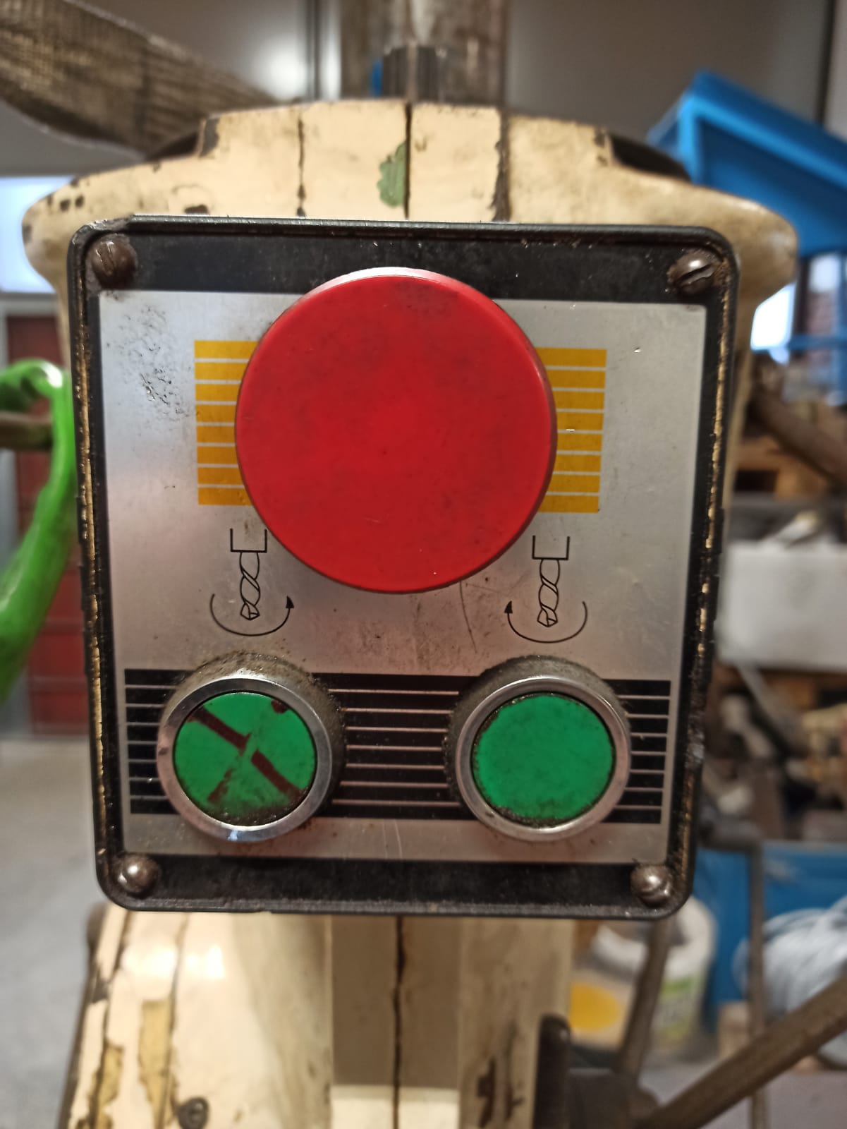

14. 11. 2021, 11:19
ten motor má vážně 1,5 Kw, hlavní vypínač včetně zpětného chodu na vrtačce je. Tak pokud by to vážně vyžadovalo jen ten frekvenční měnič, tak by to bylo fajn.

Příspěvky: 5264
14. 11. 2021, 11:40
korec píše: 14. 11. 2021, 11:19 ten motor má vážně 1,5 Kw, hlavní vypínač včetně zpětného chodu na vrtačce je. Tak pokud by to vážně vyžadovalo jen ten frekvenční měnič, tak by to bylo fajn.
Mockrát díky
Akorát tohle není hlavní vypínač, nýbrž tlačítko stop. Hlavním je myšleno třeba tohle
https://www.kvelektro.cz/vackovy-spinac ... a4EALw_wcB
Rozvaděče tady někdo nabízel, plasťák stačí, rozměr podle měniče aby se neupekl, nějaké chladicí díry by to spravily, cca 300*300 bude akorát. Talčítka L + P + stop budou chtít dát nová, T6 tu taky někdo nabízel, nebo nahradit třeba eatonem, schneiderem, schrackem...
K tomu nějaké jištění měniče, podle manuálu, a potenciometr na volbu rychlosti, jinak zapojení jednodušší být nemůže, strana 18 manuálu je ukázková.
