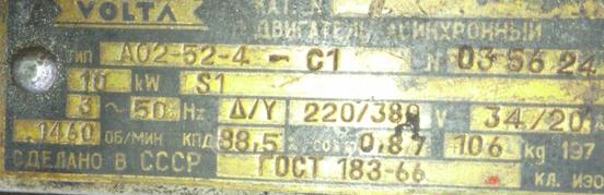

Nemas prosim fotku stitku originalniho motoru _?
Příspěvky: 4894
9. 3. 2019, 8:36
Fotku detail ne, ale mužů ji udělat. Večer to máš tady.
TOS H 63, Strigon GH 560, KFD 250, Berco HON 200, Stanko 16K20, TOS 4C, ZMM NK 203, FUS SMC-8B
Miki2t
Příspěvky: 474
Bydliště: Levice SR
10. 3. 2019, 10:32

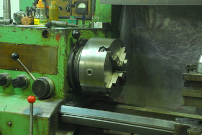

Pripajam fotku štítku motora od Petra, ten kamaratov 16k20 sme zapojili a skusali. má tam istič B20 tak aj cez SS to bolo s odretými ušami.
Original motor nejde rozbiehat Y/D.

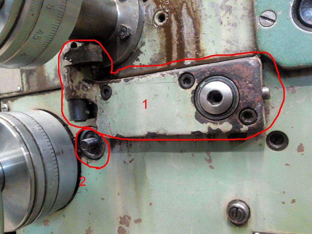

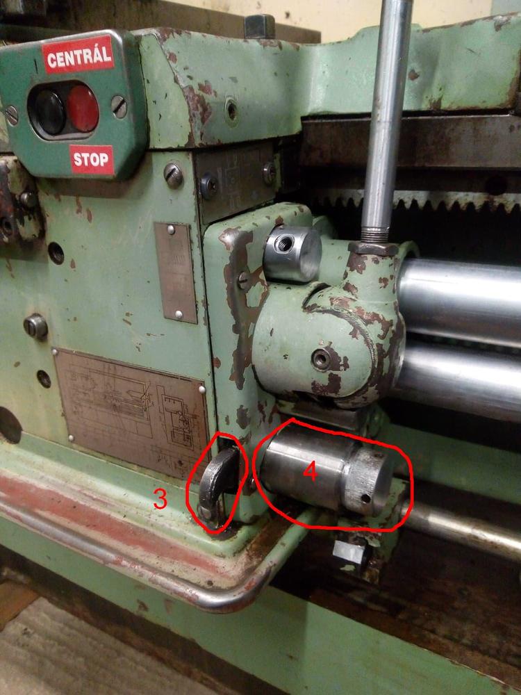

Vie niekto k čomu slúžia prvky označené na foto 1 2 3 4 ?
Příspěvky: 4894
10. 3. 2019, 11:38
To co máš v 1) je soustava táhel která zajišťuje to, když zařadíš strojní příčnej posuv, aby se ti odpojila klika, aby ti při zmáčknutí rychloposuvu madlo neurazilo koule.
2) když vytáhneš, tak vyřadíš podélnej posuv, strojní i ruční.
To co máš tam dole 4) , to je štelování bezpečnostní spojky, čím ji víc vyšroubuješ, tím je slabší, je tam pružina.
3) Z čela suportu dole, u spojky je takovej háček. Funkce je taková, že ti suport najede na doraz, a spojka vystaví, a vyskočí ten háček. Rukou popjedeš zpátky a háčkem zase odblokuješ spojku a zase jedeš.
U vypínače máš napsáno total stop, ale je to ve zkutečnosti jen stopka pro hlavní motor, zbytek je pod proudem, takže ti jede dál čerpadlo na emulzi a rychloposuv.
Dělám na tom v kuse od ty doby co jsem to zapnul, ještě pořád na hvězdu (1/3) výkonu u 4 kW motoru, a nemám s výkonem problém. Mám nařazenou 3, a jen přehazuju předlohu a posuvy A1-B1-C1. Vrták 60mm, spona 7mm (hrana W plátku) běžně. Pokud bych měl chlazení tak vezme tolik, kolik si troufne obsluha. Točím ho do 800ot. Takže se prozatím obejdu bez přepínače na trojúhelník. Ty velký úběry se stejně dělají redukovanejma rychlostma, takže síly to má až až. Už ani do novejch tak velkej motor nedávají, ale jen 7,5.

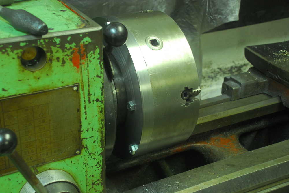

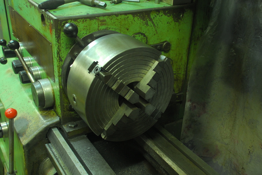

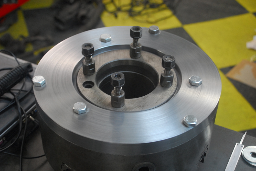

Provizorně nahozený sklíčidlo, ještě se bude muset poladit házení a vyměnit šrouby za imbusy.
Příspěvky: 4894
31. 5. 2019, 10:39

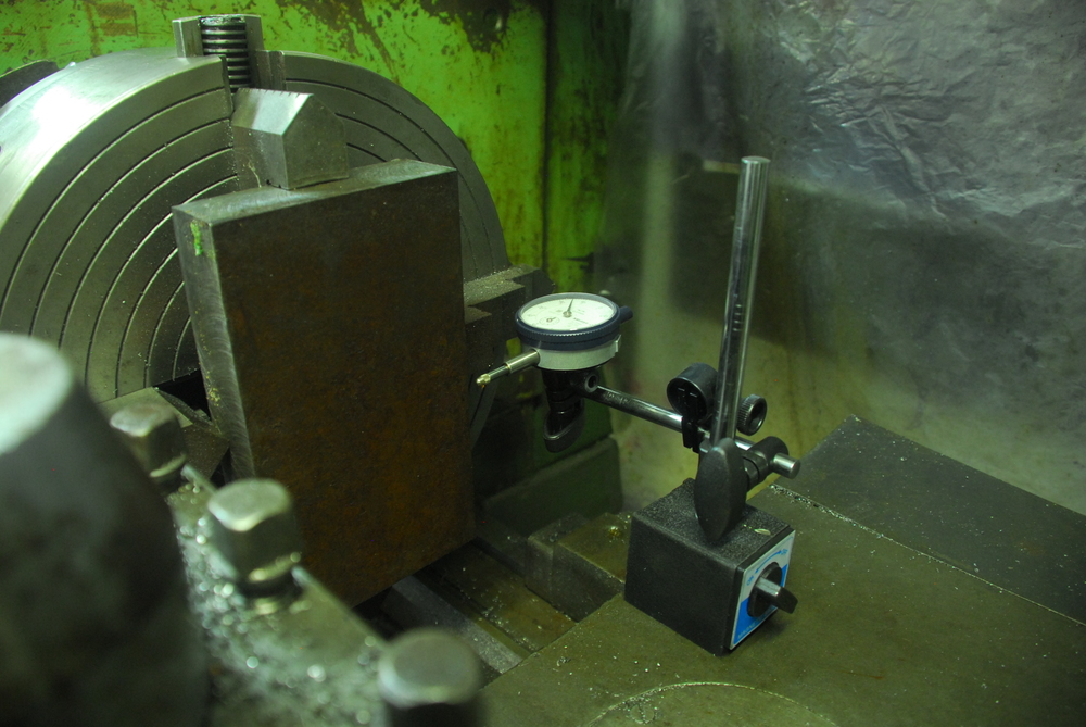

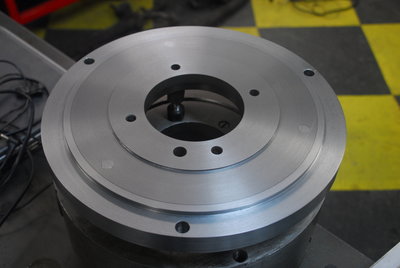

Porovnáno, vyrovnáno, límec se porovnal magnetkou, sklíčidlo chodí perfektně, je od něj pěknej vítr, tohle jak namotá pyžamo, tak je to v prdeli :lol:
Házivost příruby 0,003, víc mě to za boha nešlo, možná v tom hrál roli ten nepřesnej výpalek(měl bejt větší a to napálený se mělo odtočit pryč.) Házivost obrobku se dá paknama vyrovnat do 0,005, pak už nastupuje vygrglaný přední ložisko na vřetení a stačí se o to lehce opřít a začne to cestovat. Chce to vychytat grif jak to rychle centrovat. Opakovanost při centrálním rozevření a sevření se pohybuje kolem 0,1. Příští tejden bych měl mít nabroušenou tyč, tak to pujde měřit o něco líp.

16. 7. 2019, 9:24
ako sa ti robí s tým magnetickým stojankom? magnet je dobrý, ale ja som ramienka prehádzal zo starého kimexu a teraz je to super.
