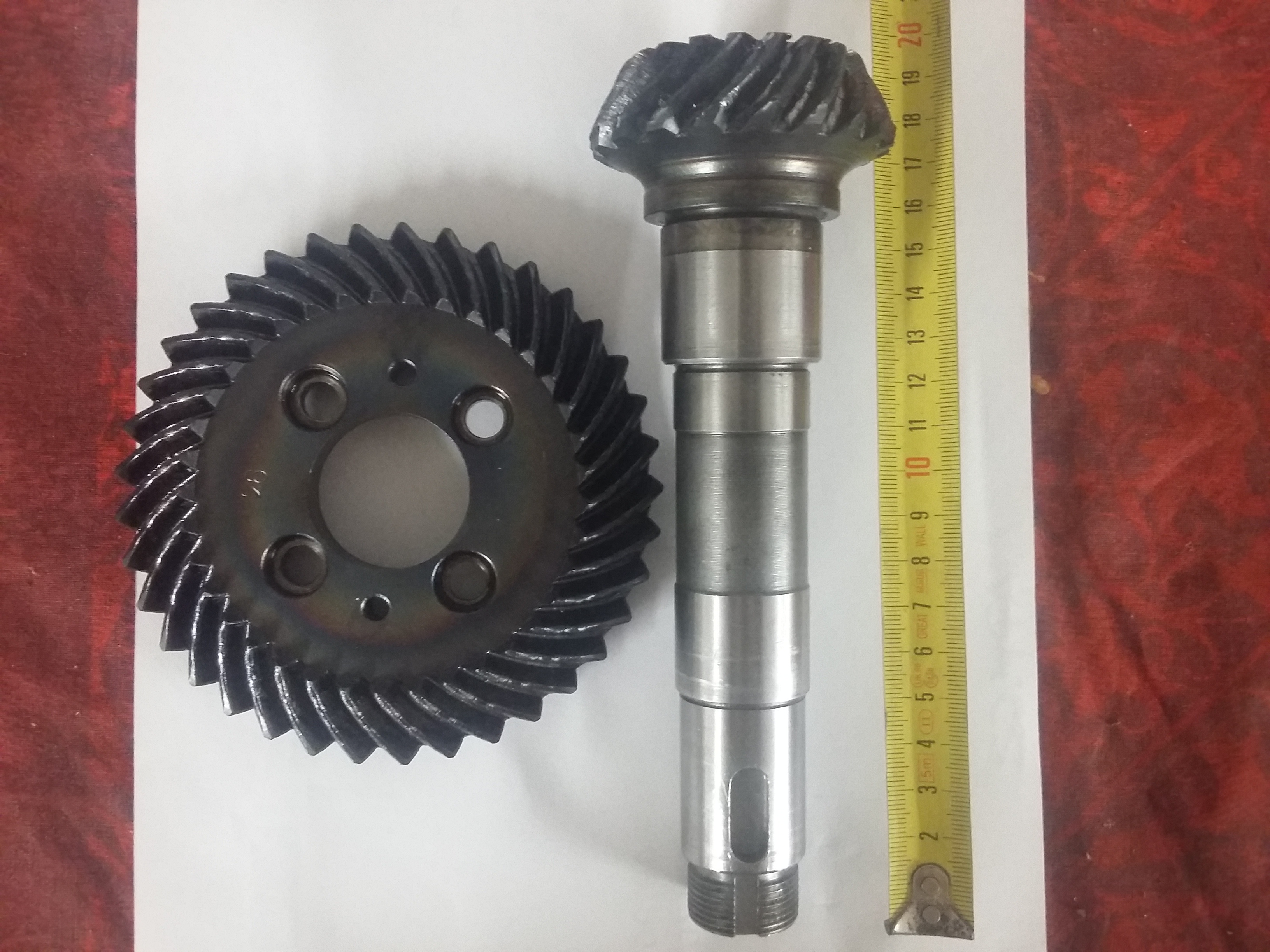

Zdravím, potřebuji se poradit, jestly by bylo možné opravit zuby na tomto kole a hřídely. Převod něco sešrotoval a takhle to dopadlo :evil: Bylo by možné třeba zuby přefrézovat za cenu zmenšení průměru? A nebo to neřešit a nechat vyrobit nové. Díky

nechal bych to vyrobit
a myslim ze bych vedel i kde aby to moc nestalo (praha)

Můžeš mi tedy doporučit někoho kdo by to vyrobil nové? Bohužel vůbec nemám představu, kolik může výroba stát. Díky

Díky za info, v pondělí zkusím zavolat. Myslím, že by to zvládly i zde http://www.zpa-praga.cz/vyrobni-program.html" onclick="window.open(this.href);return false; Otázkou je ale cena.

4000czk vysie, ale len typujem. Daj vediet za kolko budes mat ponuku.

Já typuju tak 30000kč. :(

Ve vláknu t=12619 se, mimo jiné názory, objevuje cena 20 tisíc Kč.

Tak to si to radši vypiluju pilníkem :wink: Ono to je tak, že spousta výrobců nemá problém vyrobit kuželové ozubené kolo, ale jen s rovnými nebo sešikmenými zuby. To lze provést metodou obrážení. Ale převod co potřebuji já má kruhové (spirálové zuby) a výroba se provádí jakousi kruhovou frézou, no jednou jsem to z dálky viděl a ani nevím co to bylo za stroj. Ale není problém na e-shopu Řetězy Olomouc koupit hotová kola se spirálovým ozubením. Kolo průměr 122/30Z/m4 stojí cca 3500kč ale není to přesně můj rozměr. Já mám průměr kola 122/37Z, ale nevím jak se počítá u kuželového kola modul.

Nieje ten pastorok mimo osi tsnieroveho kolesa?
Ozubenie GLEASON, aked je mimo os tak este vscia sranda.

Bloudek ma klingenberga

u toho bloudka to urcite 20-30 nebude
hadam pod ty 4000 vpoho

Tak zájem investovat vychází z toho, že to není nic co se mi přes noc zrodilo v hlavě a najednou to chci hned vyrobit. Je to díl, který se prostě posr... ve stroji, který nemá žádné komerční využití a je jen pro radost ze života. Takže investice je jasná :wink:
