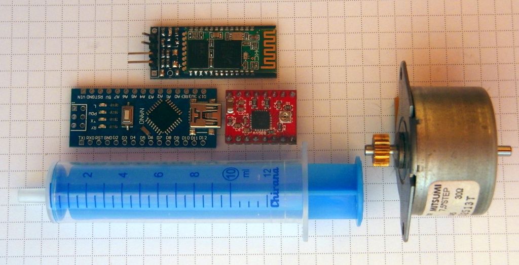

Ta řešení s krokáčem vypadají lákavě. Ale bojím se, že jenom vypadají. Já jsem si taky kdysi jedno stavěl a nedodělal ho. Udělal jsem jenom tu mechaniku se šroubem. Místo motorem jsem s tím pro začátek točil jen rukou. A není to ono.
Zdánlivě to vypadá jako ideální řešení - je to objemové dávkování, takže teoreticky bude jedna dávka jako druhá (což u pneumatického řešení nemusí být pravda).
Ale v praxi to moc dobře nefunguje. To rázové dávkování krátkým silným pulzem stlačeného vzduchu prostě funguje o hodně líp.
A pokud máš doma kompresor, tak i ta konstrukce pneumatického řešení je výrazně jednodušší a taky pak lehčí a menší do ruky.
Jinak profi dispensery to skutečně vyhazují ven mechanicky. Používají 2 stupně - stlačeným vzduchem to dopravují do malé komůrky pro jednu dávku, z té to pak vytlačuje ven buď nějaký píst, mikrošroub nebo nějaký piezoelement.

Takže zpátky na zem k amatérskému, tj. dostupnému bastleni něco jsem vyhrabal ze šuplíku, tak se pokusím o něco takového
Jinak ale závidím ty profi podmínky, které my amatéři nikdý nedosáhnem
