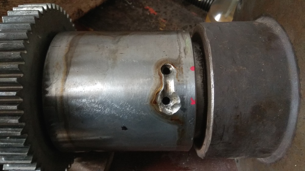

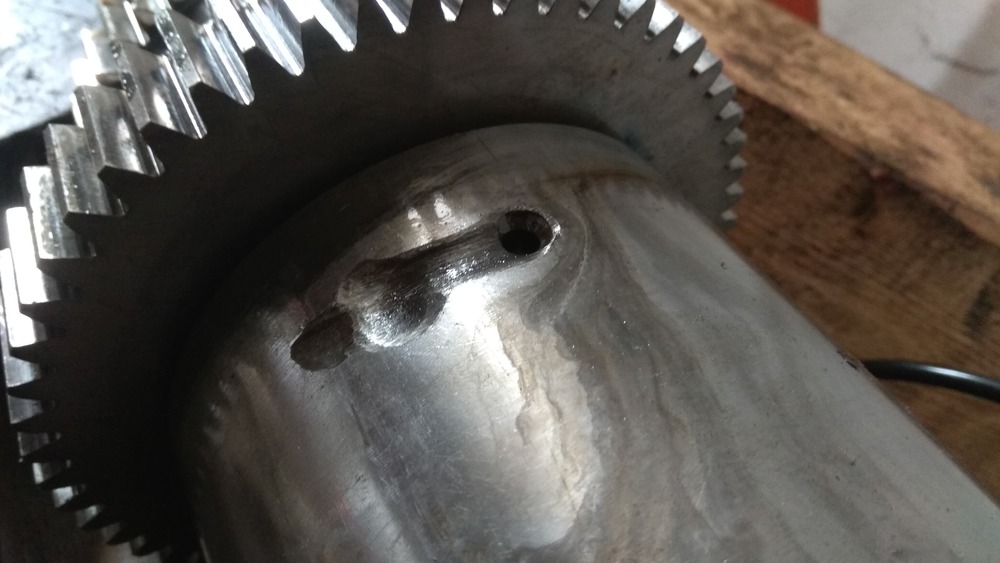

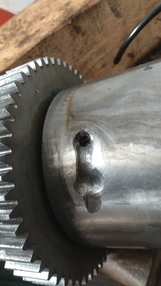

Inak ten excenter slúži iba na zasunutie celého púzdra smerom dovnútra vretenníka? Lebo na mojom je to vydraté, je to trochu vidno na prvej fotke v tomto vlákne. Riešenie by bolo pootočiť púzdro a spraviť novú dierku na excenter (vyzerá že to už raz niekto urobil, keďže sú tam 2 diery), ale neviem či je dobrý nápad ho otáčať v uložení. Nevieš akým spôsobom sa doň dostáva olej? Sedí na nejakom olejovom kanáliku? Pozrel by som to aj sám, ale nechcem s ním zbytočne hýbať ak netreba.
Tos C45-2000
Na to pozor, pouzdro neotáčet musí sedět přesně. Je v něm z boku díra, která je nastavená proti mazacímu kanálku do kterého pumpuje olej pumpička a přes tuto díru se maže. Stačí pootočit o pár milimetrů, díra se chová a je hotovo Jinak ty dvě díry na excentr jsou originál, aby šlo šroubem pouzdro posouvat ven i dovnitř. Nejprve se musí povolit ty dva šrouby hned vedle pouzdra a potom otáčet excentrem.
Vďaka za odpoveď, myslel som si že to musí presne lícovať s kanálikom. Radšej to vreteno predsa len vyberiem a uistím sa, že sedí ako má a bude poriadne mazať. Tá diera by sa dala rozšíriť a vyrobiť do nej vložku, ale asi to nechám tak. Keď bude treba vymedziť vôľu tak ho zasuniem do vretenníka iným spôsobom, nebudem to predsa nastavovať každý deň

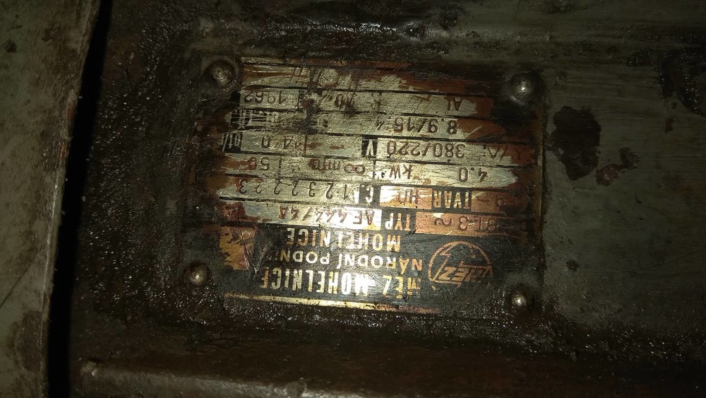

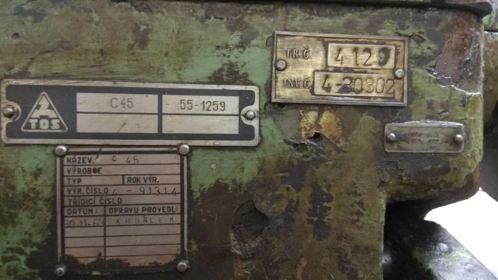

No moc pěkné, ani bych se nedivil, že je to po nějakém servisu. Není na soustruhu někde štítek opravu provedl? Já ho tam mám Jinak vůle jsem se snažil nastavit jako na SV18 a zatím nemám problém. Jen je prostě důležité, aby se pouzdro moc nehřálo. Podle výrobce by teplota neměla přesáhnout 45°
Bol opravovaný v roku 1963. Škoda že nikde nepíše v ktorom roku bol vyrobený, celkom by ma to zaujímalo.

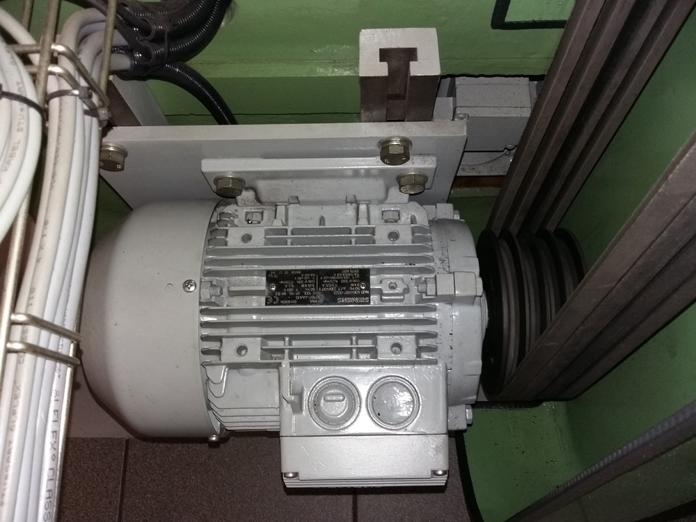

Vyzerá že pri oprave vymenili aj motor, tento bol vyrobený v roku 1962, takže originálny nebude. Tiež tam máš 4kw motor? V manuáli sa uvádza 4ks, pochopil som to ako konské sily, to by odpovedalo 3kw.
Radiálnu vôľu som nastavil na 0,02mm do každej strany, takže 0,04mm celkovo (pri poriadnom zapáčení na 1m guľatinu). Axiálnu som nastavil na 0,03mm pri zatlačení koníkom, keď to bolo menej tak sa mi zdalo že to začína ísť ťažko. Nechám to zabehnúť a uvidím čo to bude robiť, keď tak to ešte pritiahnem.Tos C45-2000
Ten môj 4kw motor je tiež riadny kus, keď som ho prenášal tak sa mi až zatočila hlava

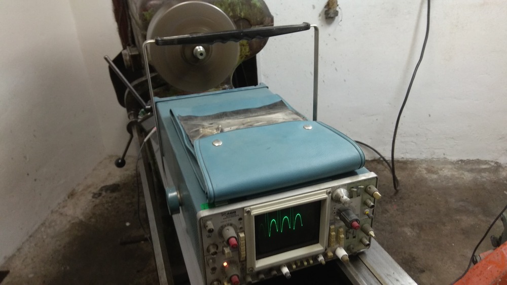

Zdalo sa mi, že ten sústruh má nejaké vysoké otáčky oproti katalógovým údajom. Na najmenšie otáčky má rýchlosť skoro 40rpm (podľa stopiek, 10 otáčok spraví asi za 15 sekúnd). Tak som si povedal, že zmeriam max. otáčky mojim kalibrovaným otáčkomerom
a vychádza mi to okolo 950rpm (+-50rpm). Nezmeral by si mi prosím ťa veľkosť tvojej remenice na motore keď budeš niekedy v dielni? Lebo mám pocit že pán Krbálek v roku 1963 nevymenil iba motor ale aj remenicu Remenica určite nie je originálna, pretože je iba na 3 remene miesto pôvodných štyroch, ale myslel som že priemer ostal zachovaný.Tos C45-2000
Tak já mám řemenice jiné. Na motoru mám průměr 100 a na soustruhu 110. Motor má 1450ot. Otáčky podle štítků mi tedy samozřejmě nesedí, ale mám digitální otáčkoměr a měničem si nastavím otáčky podle potřeby. Originál řemenice na soustruhu byla pro pět řemenů a měla průměr cca 150 (nemůžu jí najít ) čtyři řemeny byly pro náhon od motoru a pátý pro čerpadlo chlazení a řemenice na původním motoru měla tak 80, ale moc si to nepamatuju motor jsem daroval, takže jí nezměřím.

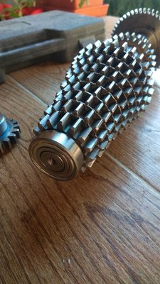

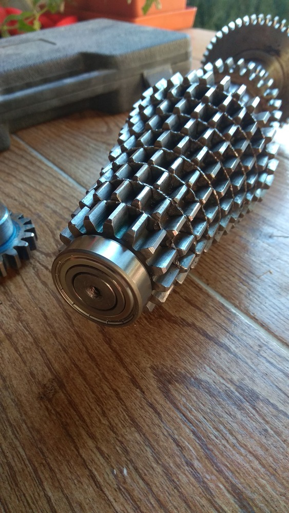

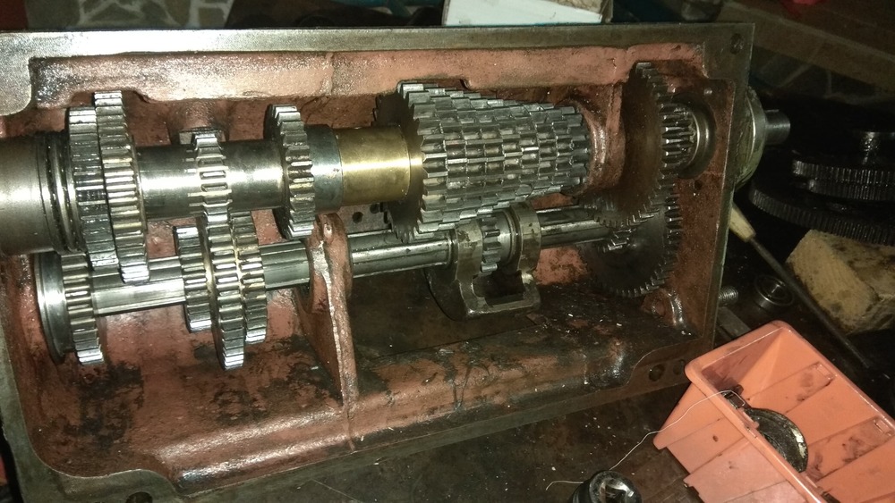

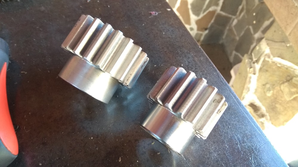

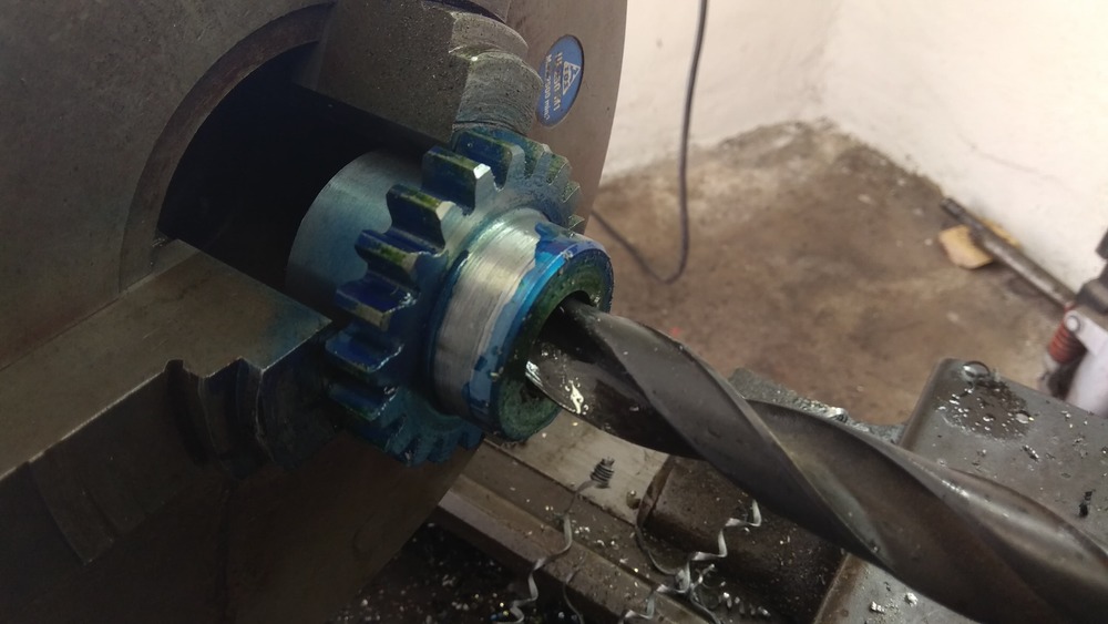

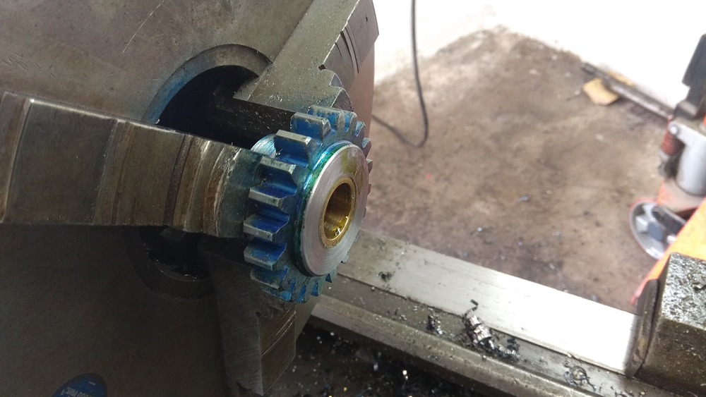

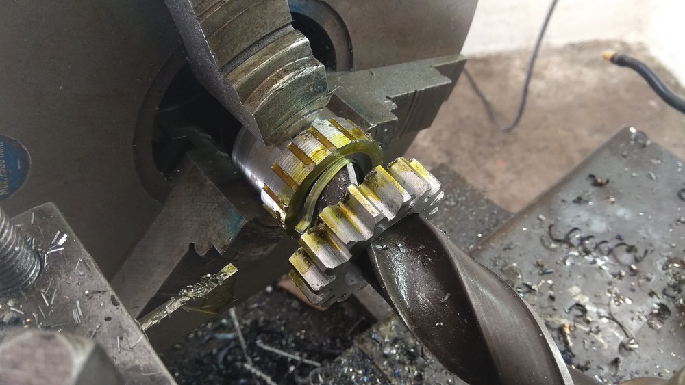

Včera konečne prišli polotovary na kolieska, tak som to dnes dal dohromady. Ešte raz vďaka že si mi zmeral to koliesko, neviem ako by som to inak zistil.

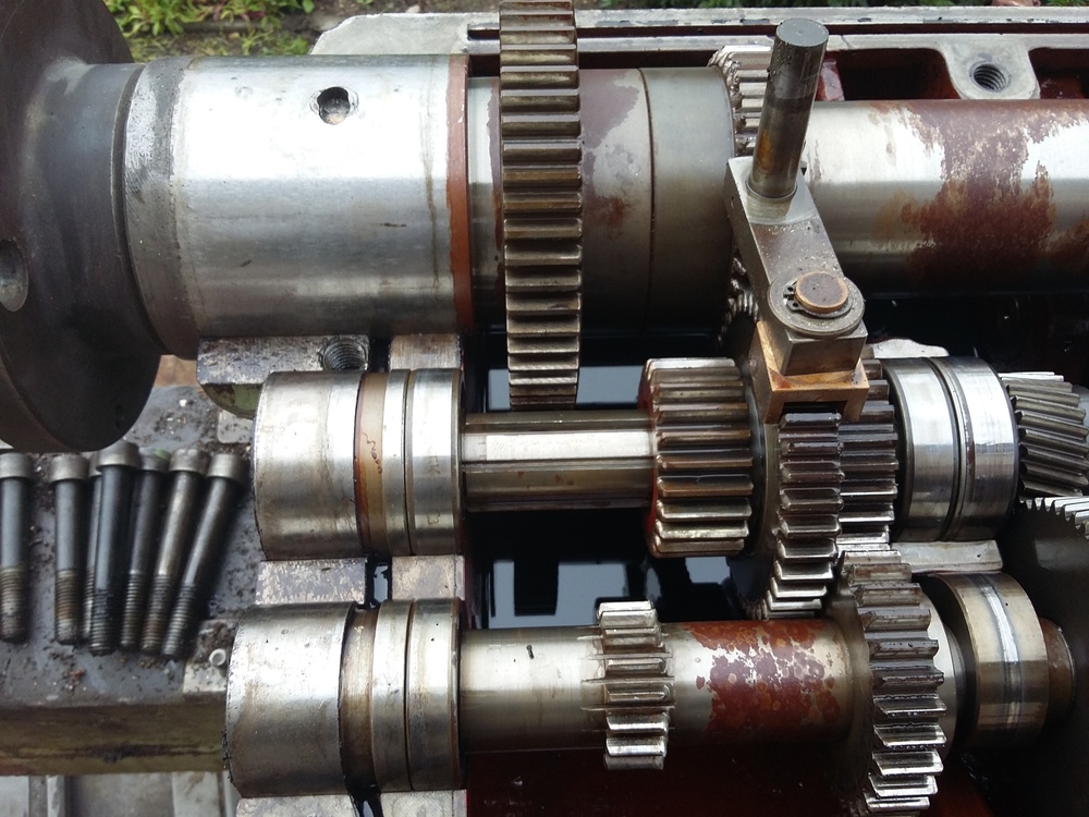

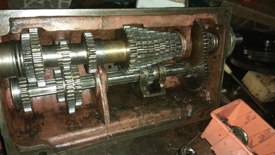

A ten olej do vretenníka by to naozaj chcelo hustejší, vyteká ešte aj vrchom popri pákach na radenie
Inak čím mažeš nortonku? V tej mojej bolo asi pol kýbla vazelíny, ale akurát sa na ňu nachytal všetok bordel a špony. Radšej by som to nechal čisté a pred robotou to naolejoval nejakým prevodovým olejom.A ten olej do vretenníka by to naozaj chcelo hustejší, vyteká ešte aj vrchom popri pákach na radenie
