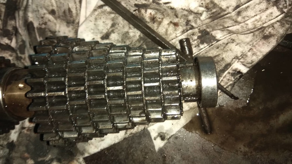

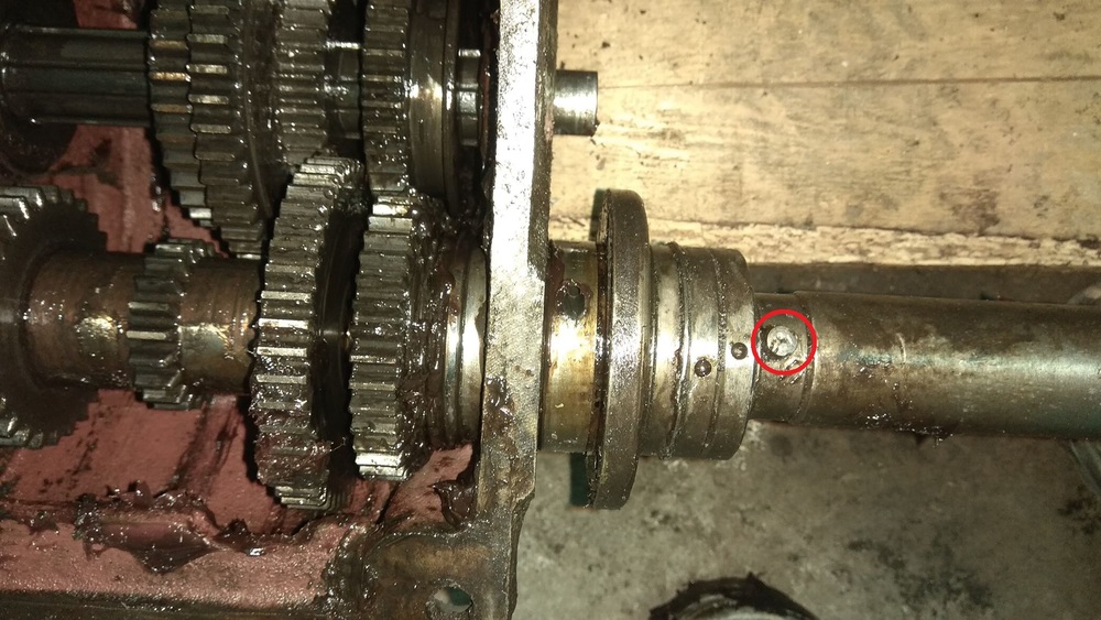

Sústruh je konečne doma, rovno som začal s rozoberaním a čistením. Prvú som chcel odobrať nortonku, keďže v nej treba vymeniť zodraté kolesá. Problém je, že sa mi nepodarilo odobrať trapézovú tyč na závity z nortonky, musel som ju odobrať spolu s ňou. Nevie niekto ako je tam prichytená? Pokúšal som sa vybiť ten kužeľový kolík (viď obr.), ale ani sa nepohol. Čo s tým? Odvŕtať ho? Ako potom zhodiť ten domec v ktorom sa tá tyč otáča? Ďakujem za rady

Asi klepeš z dobrý strany, tak to zmiňovat nebudu. Nahřej to a pak do toho klepni.

Z jednej strany to pretŕča asi 5mm, z druhej je to utopené, klepal som z tej utopenej strany. Zajtra to skúsim nahriať, dík za radu

To kde to vylézá nic neznamená, důležitej je průměr

To je mi jasné, ale niekto predo mnou už zjavne búchal po tej utopenej časti, celá diera je otlčená, ale aj tak je menšia ako tá druhá strana. Nechal som to na noc vo wd-40, ak to nepomôže tak to nahrejem.

Nepomůže, zbytečný, ty stěny jsou na sobě tak těsně, že tam nic nezateče. U zarezlýho šroubu snad, ale tady ne.
Ten klinek tam drží třením o stěny, není tam co uvolňovat, jen po kuželu směrem ven.

Ani si nedovede představit, kolikrát jsem byl přesvědčen, že klepu ze správné strany :D Zapilovat zároveň, změřit užší díru, použít origo vyrážeč nebo odřiznutý imbus nasazený v kousku kulatiny a udeřit, až ti cvaknou zuby :lol: Popřípadě jak píše Petr ohřát.

Ono je to lepší klepat něčím měkčím, pak se to tolik neroztemuje. Když to nahřeje tak to povolí 100% tím teplem se to pohne. Oheň je mocnej. Nahřát a vyklepnout.

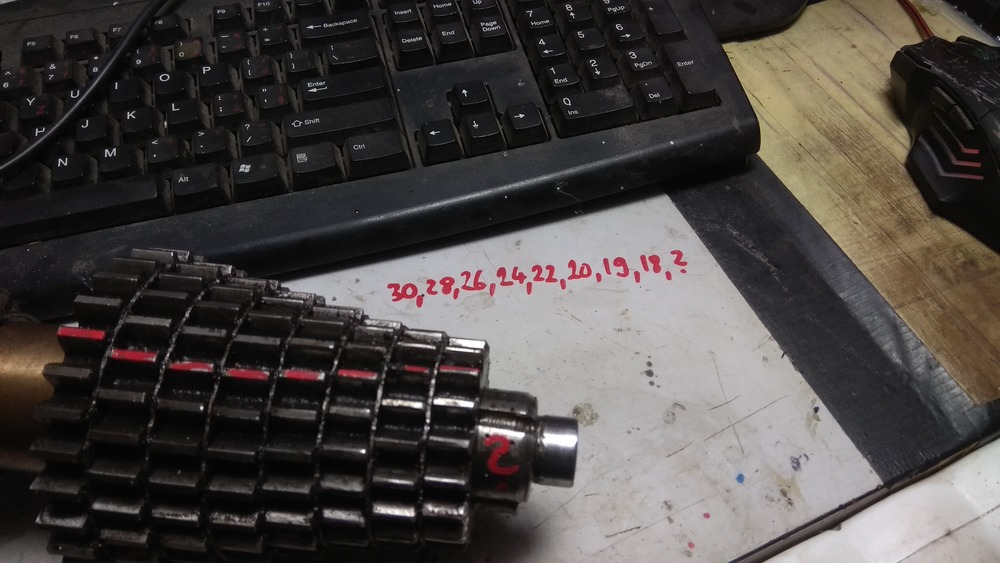

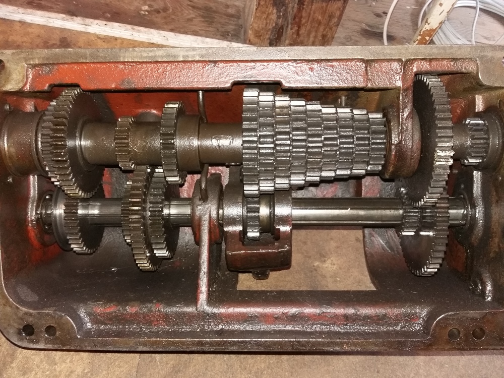

Tak som to nakoniec vyrazil, stačilo 1,5kg kladivo a vybrúsený jamkár ktorý tam presne pasoval. Netuší niekto koľko zubov má mať najmenšie koleso nortonky? Po mojom tam ostalo iba prázdne miesto, asi to budem musieť nejako vyrátať podľa prevodovej tabuľky a ostatných kolies.

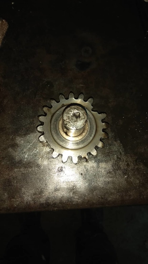

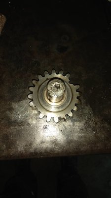

Ešte je zničené koliesko na presúvači nortonky, 20 zubov, modul 3, s nábojom
Poznáte niekto nejakú stránku kde sa dajú kúpiť ozubené kolieska? Rozmýšľam že tam niečo takéto, z C45 ocele https://www.components.sk/produkty/Modu ... -s-nabojom
Bude ho treba zmenšiť na šírku 15mm, takže asi radšej kúpim nezakalené.

Zuby se ti pokusím spočítat. To se budu muset zase ohnout :shock:

To by som ti bol vďačný, podľa všetkého bude mať 17 alebo 18 zubov.

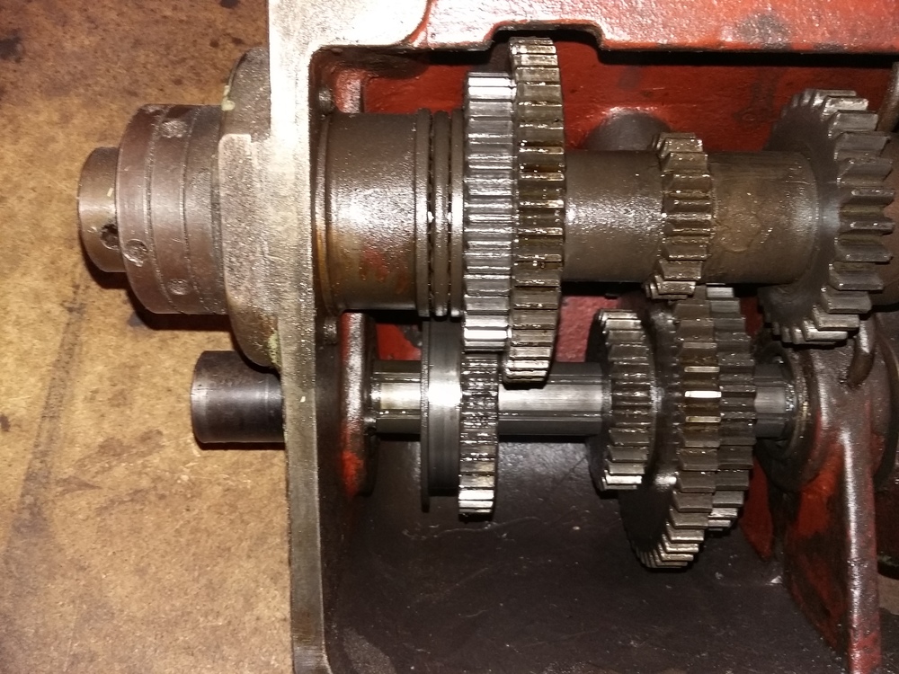

Tak jsem to pro jistotu třikrát přepočítal a poslední nejmenší kolo má 16 zubů a předposlední taktéž 18 zubů. Ještě přikládám foto z mé rozborky. :wink:

22. 9. 2018, 8:08
Ďakujem, už som sa bál že to budem musieť nejako vypočítať :lol: Tak už len čakať kým prídu kolieska. Ešte mám jednu otázku, máš na páke na rezanie závitov nejakú aretáciu ako majú ostatné páky? Myslím tú napravo na suporte. Lebo tá moja chodí hore-dolu úplne na voľno, neviem či to tak je originál alebo tam iba chýba nejaká gulička na pružinke

I na této páčce je pružina s kuličkou jako na ostatních.
