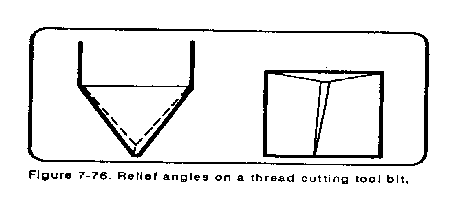

turnigy
Příspěvky: 1761
Registrován: 2. 9. 2018, 6:13
11. 2. 2019, 8:22
Ak mám správne očko tak nikdy nerežem závit nožom, škoda roboty :lol: ale mám spravený prípravok do koníka na očká, rukou to je o ničom. Podbrúsenie noža je iba na to, aby nedrhla spodná časť noža o závit, ktorý režeš. Vidno to na tomto obrázku. Ak máš k tomu boxfordu správne kolesá, tak by tiež mal vedieť rezať metrické závity. Možno bude mať dokonca také isté stúpanie posuvovej skrutky ako C-45.

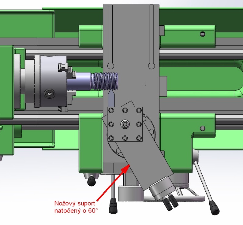

Příspěvky: 8172
11. 2. 2019, 9:40
K tomu natočení nožového suportu tady zrovna mám obrázek. Tohle nastavení se používá, když chci použít boční přísuv (http://crstools.cz/wp-content/uploads/2 ... isuv-2.png), který dává užší třísku a tedy menší řezný odpor, nůž/obrobek potom nedrnčí.
