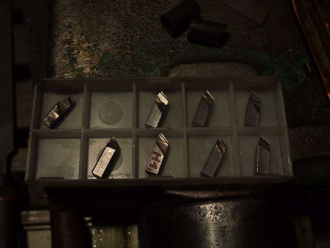

V poslednych dnoch som videl na bazosi niekto predava vyvrtavacie hlavy hrubovacie aj na hotovo na vbd ale rozptyl od do v rozpeti asi cca 15mm. Viacero priemerov aj s upinacmi sk40. Cena cca 50eur hlava s upinacom. Ak by niekto mal zaujem mozno by som nasiel v kontaktoch email. Dve som od neho kupoval a vsetko v pohode.

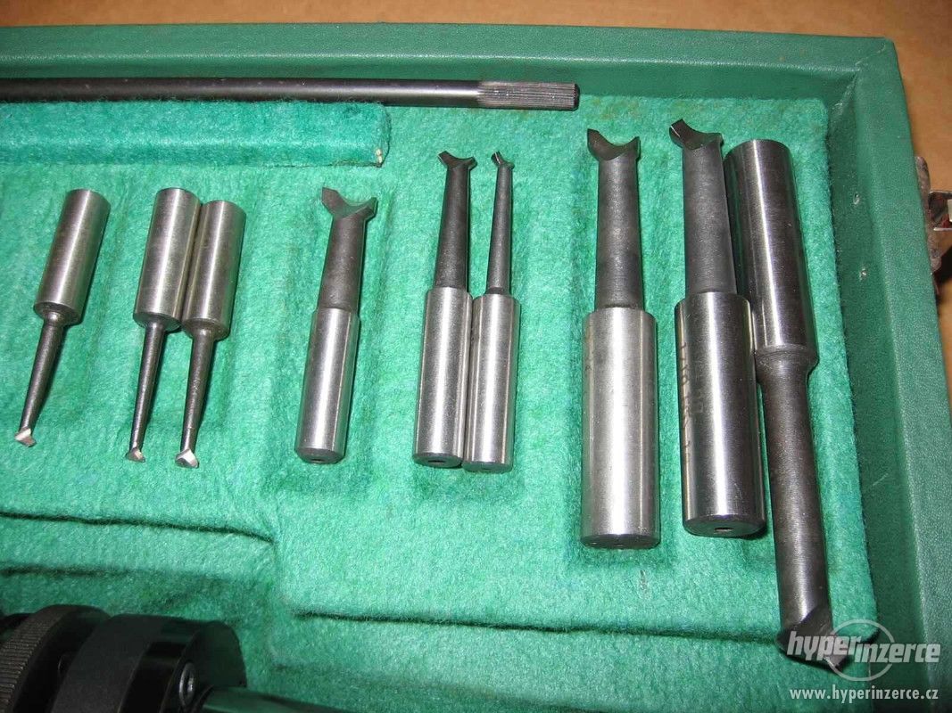

Mám vyvrtavaciu hlavu Vhu 36 s homemade tŕňom( na starrý ISO30 navarená a pretočená priruba). Stroj Strigon ME 250. Mám problém pri vyvrtávaní s tým že mi to hnusne chveje. Posledne vyvrtavanie priemeru fí 90 v oceli. Otáčky som musel stiahnuť až na 70 aby to ako tak spokojne šlo, posuv 10. Špona od 0,1 do 0,6. Nôž použítý s guľatým telom primeru 16mm, vyložený 20mm. Skúšal som ho pootačať štelovať ale stale to začne chvieť. Ten istý výsledok aj s originál nožmi do vyvrtavacích hláv a ja na liatine s pazvukmi. Stoly fixované. Kde je problém?

Dôvodov môže byť viacero: špatne nabrúsený nôž, volné sánky, veľké vyloženie, stav kužela a tej navarenej príruby :roll: Začal by som tým, že by som nastavil vedenie aby išlo s miernym odporom(malým), a po každom pridaní do záberu zaaretoval. A hlavne ako máš nabrúsený nôž? Uhol chrbta okolo 4-6 stupňov, stačí tam úzke ostrie, a potom môže byť viac podbrúsený aby nedrhol. Tiež lamač čo najužší- max 1,5 mm, aj to je moc a pred ním úzka fazetka cca 0,3-0,5mm. Daj foto noža a celej hlavy, ťažko radiť na diaľku, on ten ISO 30 tiež nie je nejak tuhý, a Vhu je univerzálna, veľkú tuhosť nemá.

On asi používá ty nožíky s úzkým kulatým břitem na stopce, nevím jak se jmenují.
