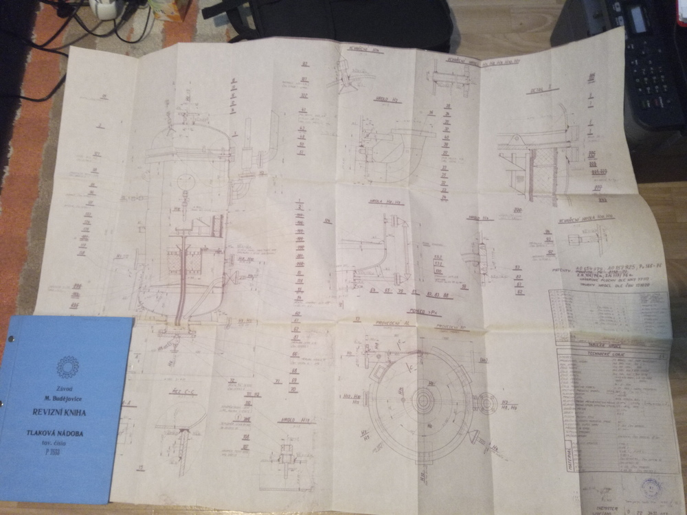

Chemister 1CDF/800, 833l, pracovní teplota 80st. max. tlak 10 atm, pracovní rozsah, voda/olej/vzduch.
vejška cca 2metry, váha něco přes tunu.
