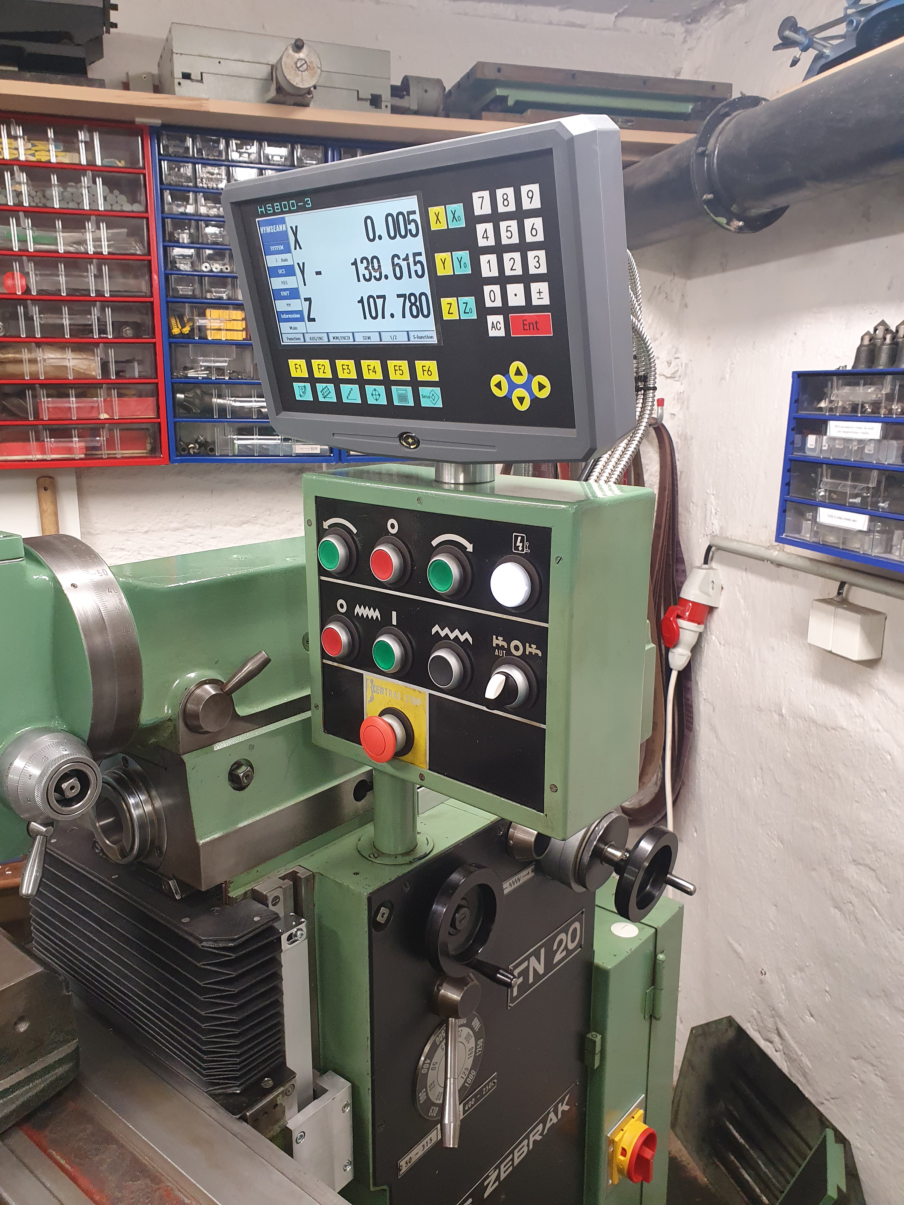

ovi-ivo píše: 23. 11. 2019, 10:33 Ahoj takže,
první dojmy z lcd odměřování - vše funguje jak má lcd displej úplně super (hlavně při složitějších funkcích je to daleko přehlednější) už bych jinší nechtěl.
obědnal sem 11.11.2019 došlo za 4 dny pplkem z Německa žádný clo ani dph. celkově to na mě působý kvalitním dojmem.
Je tam i igelit na displej což sem nikde neviděl že je k tomu. více fotky při rozbalování:
Pozorovací úhel displeje ja taky ok (je vidět na fotkách)
Ještě jednou dávám odkaz co sem objednal:
https://www.aliexpress.com/item/4000228 ... 37e971b8e8
Sem ve fázi montáže, jak budu mít hotofson tak se ozvu a možná dám aj nejaký videjíčko.
Mohu poprosit, někde tu byl odkaz na video, jak přenastavit toto odměřování s frézky na soustruh. Poradil by někdo ?, děkuji.

No to je přeci o tom, kterou osou měříš jaký posuv.
Taky jde o to zda soft jednotky se umí v určité ose přepnout na zobrazení dvojnásobku - tedy odměřování průměru na příčném supportu.
Za vhodné považuji i měření výsuvu pinoly na koni.
Příspěvky: 5268
26. 2. 2023, 8:28
Zdenek Valter píše: 26. 2. 2023, 8:18 No to je přeci o tom, kterou osou měříš jaký posuv.
Dal bych přednost měření nožového suportu, kdyby se vešlo pravítko a DRO umělo sčítat odčítat s podélným posuvem. Pinolu koně je sice fajn měřit, ale použiješ jen při vrtání a hloubce bych stejně moc nevěřil :mrgreen:
Průměr dokáže každé, i když bys to musel očůrat a nastavit dvojnásobný krok pravítka jako nouzovku
Na hobíka to asi jde...

Tedy znovu a lépe - pokud vím tak na soustruh stačí dvouosý zobrazovač - odměřování posuvu supportu.
Nicméně zmiňuje-li kolega předělání 3 osého zobrazovače na soustruh pak bych třetí osu dal na tu kobylu.

Ne máš pravdu, ale já bych dal třetí osu na nožový suport ( X podélný, Y příčný, Z nožový ) no a odčítal a přičítal X a Z podle toho kam s ním pojedu ( třeba když rozjíždím závity, budu vědět o kolik )

Moc mu plevelíme, abychom se vrátili, já mám tohle, odkaz jsem už dával několikrát
Jak jsem psal, jaké rozlišení mají tvoje pravítka? Máš od DRO manuál?

to by mne stvalo tolik nul za desetinou carkou .. :D bych o desetinu posunul..
jinak na soustruhu si suportem najedu na stredovou nulu ..ulozim do pameti na dany nuz a hodim funkci a pak nemusim resit naky prumer..(aspon myslim ze to jde)+ pak samozrejmne zmerim mikrakem finalně.
