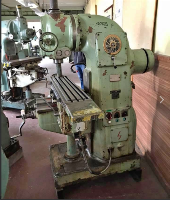

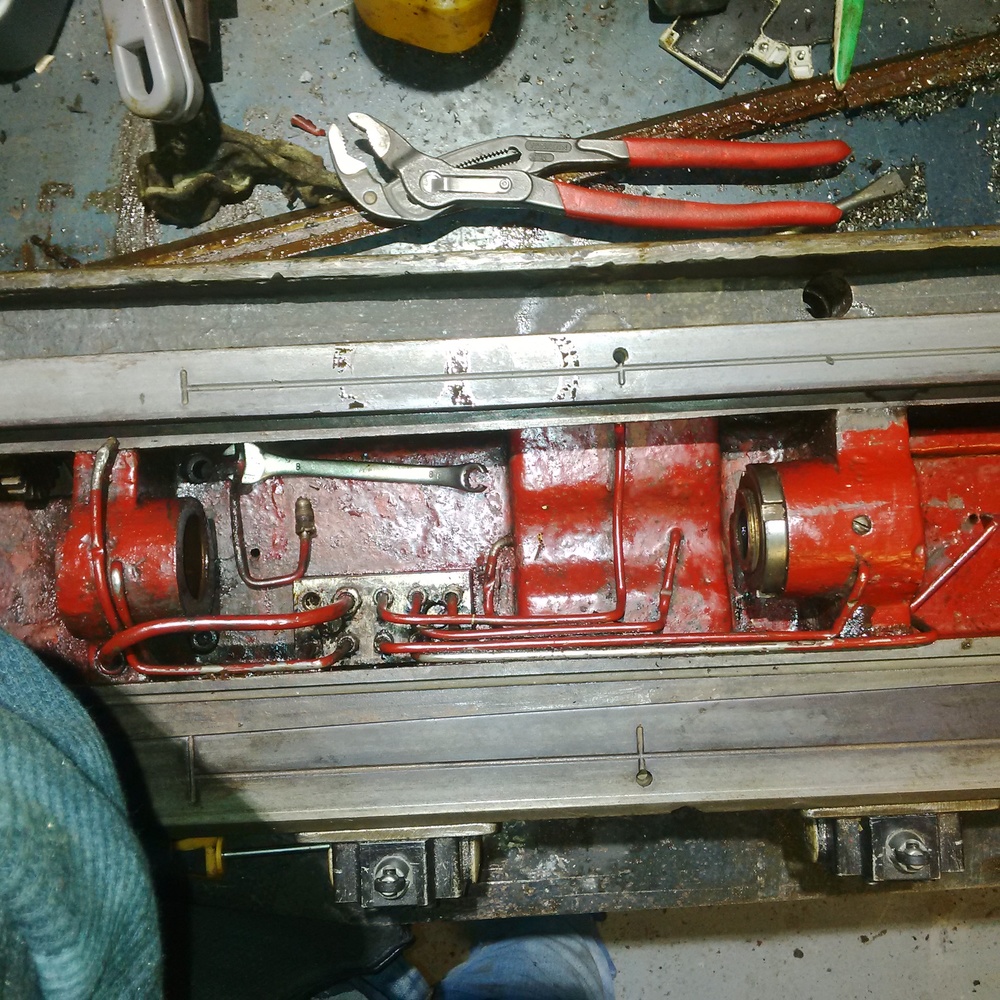

Zdravim, rikal jsem si, ze na foru jen beru informace, a neprispivam. Tak aspon sem pridam par fotek, co jsem si koupil za srot. Verim, ze nekoho potesi, ze tak blbej jako ja, nikdo neni. :lol:
Chtel jsem frezku na domaci zvejkani, ale takovejhle stroj, jsem si nepredstavoval. Nasel jsem manika co prodaval fa2v, pry do posledni chvile makala, jen chybej 2 klicky. Poprosil jsem ho, jestli by me ji mohl zapnout az tam prijedu. Prej ze neni elektrina, tak jsem ho pozadal, ze by jsme mohli sepsat smlouvu. Pry nebude problem. Po par dnech se kousnul, ze na smlouvu ne, co kdybych mel tu samou, neco na frezce vymenil a budu se po nem vozit, radeji sezene kabel a odzkousime ji. Rikal jsem si, moravak, snad bude ferovej :lol: .
Zdala se byt v poradku. Prijel, odzkousel - slapala, zaplatil, odvezl.

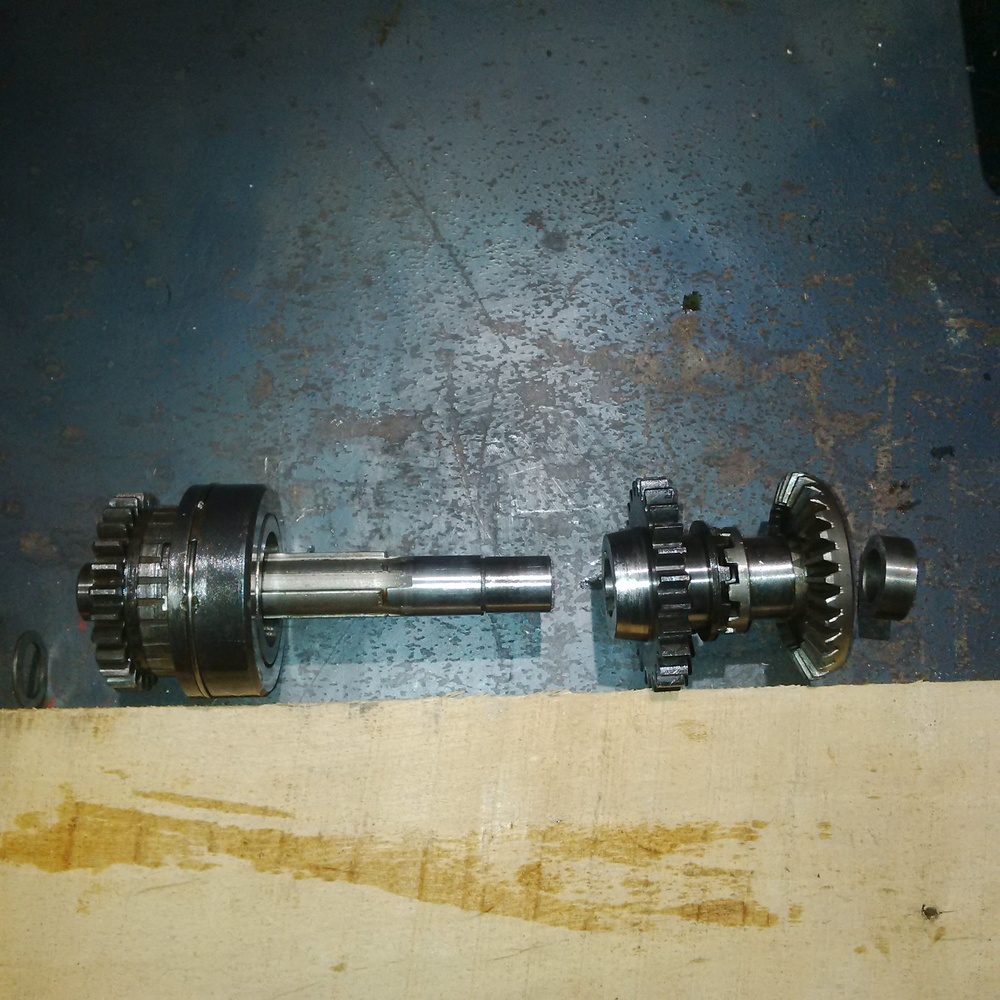

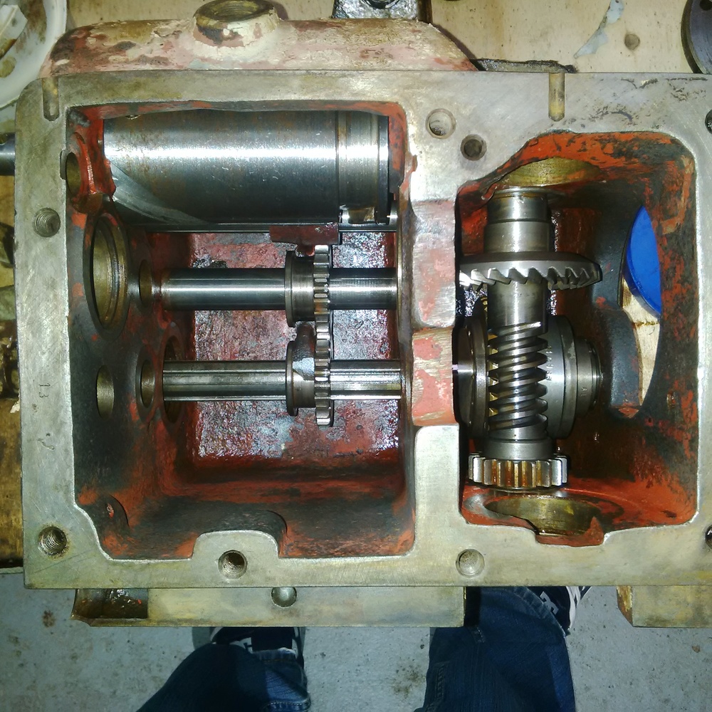

Koupim olej, protoze ho bylo malo v prevodovce na posuvech. Malo ho nebylo, on tam totiz vubec nebyl, odsroubuju kontrolni okenko a saham na zbytek oleje, co by mohl byt na dne. Neco tam bylo. :shock: Svete div se, ze zbytku oleje se stala vazelina.
Tak me napadlo, jak to asi vypada na posuvech, kdyz se mazou pres prevodovku, kde misto oleje mazlavy cosi. :evil:

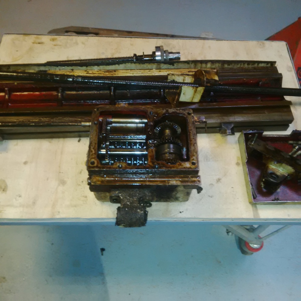

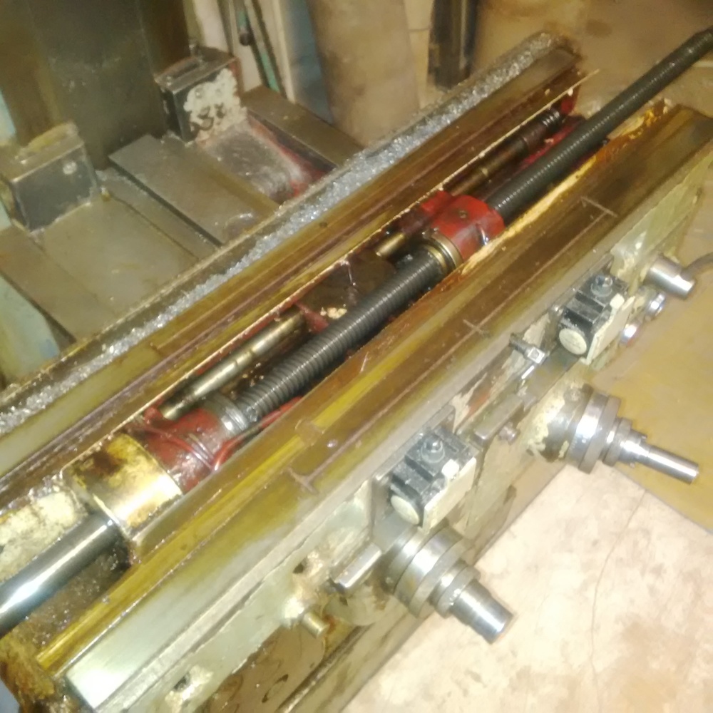

sundal jsem podelny posuv, bahno, bahno, bahno. :shock: Vydrena jak sanky v lete.
Tim jeste nekoncime, bude to jeste zajimavejsi. 8)
Po ocisteni, se muj pohled zameril na trubicky, ktere jsou zbouchnuty asi majzlickem. Rikal jsem si, ze to muze byt z vyroby k vuli prutoku. Nadalo mi to a radeji jsem je vsechny demontoval a zkousel prutok. Samozrejme ze byly ucpany (jen ty zbouchnuty). Bordel v nich nebyl, jen ze byly skriply. Tusim nejakou sabotaz, ale PROC? :shock: :shock: :shock:

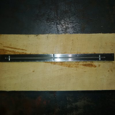

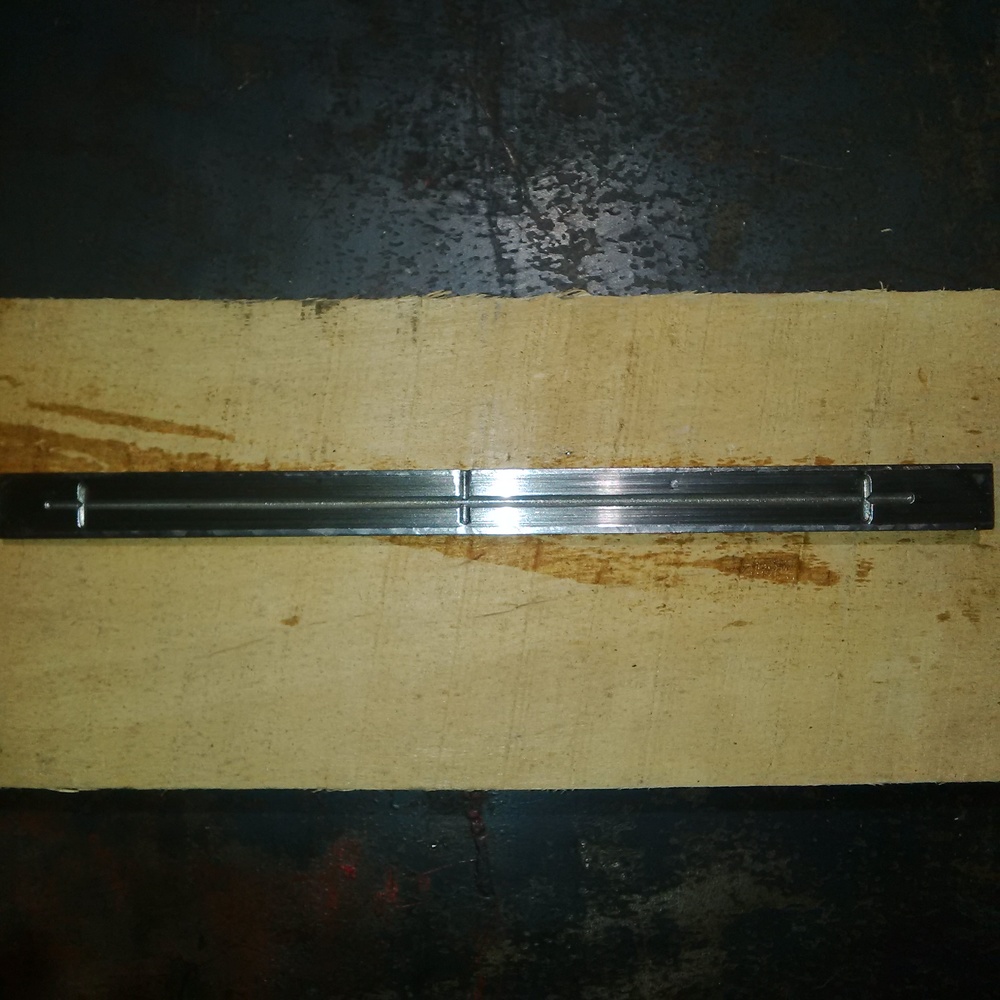

No nic, tak se mrknem na pritlacny klinky :lol:
podelny posuv:
Pricny posuv

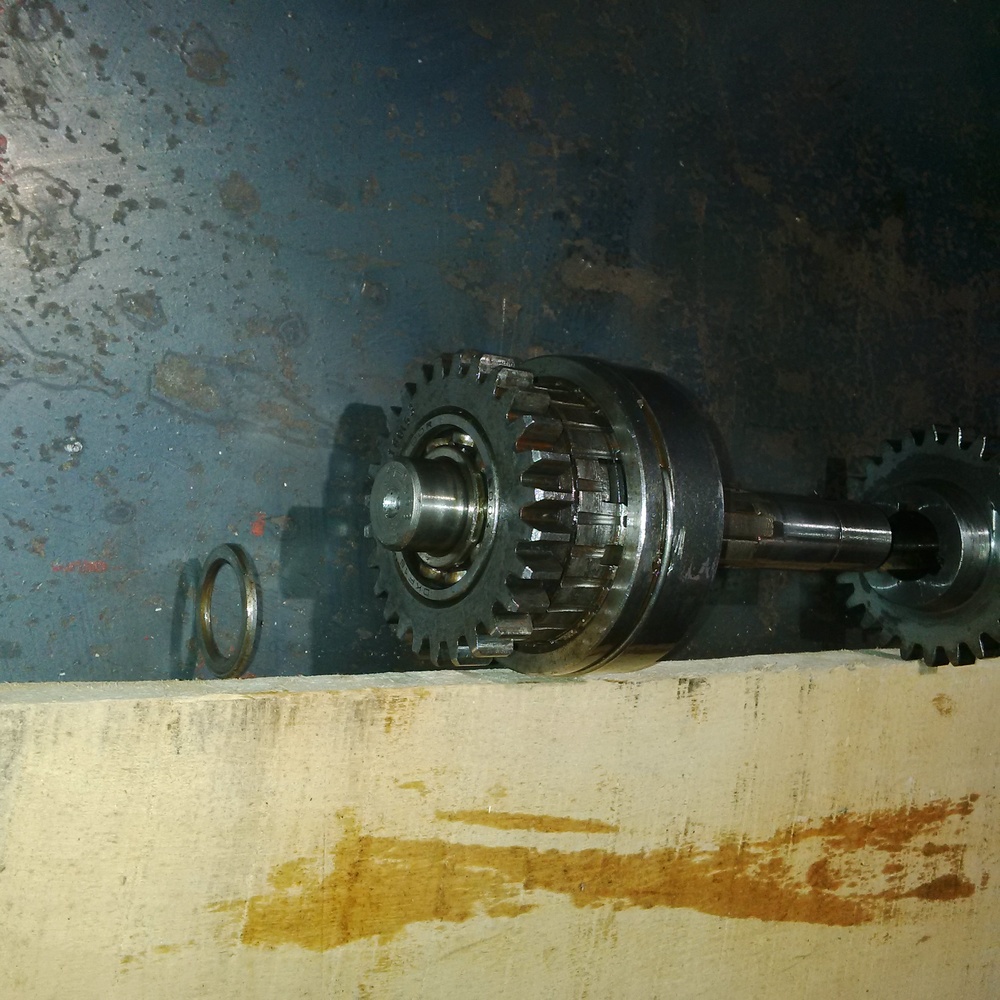

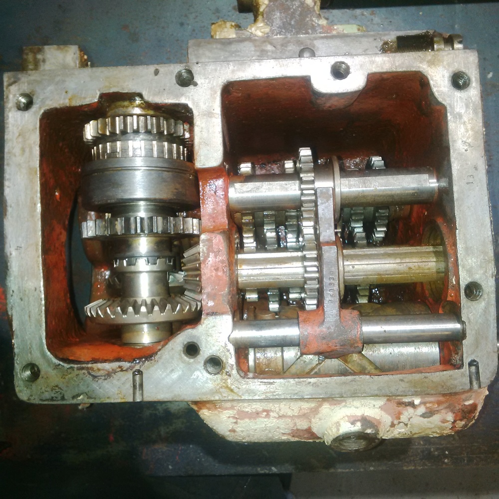

Prevodovou spajzku jsem castecne demontoval a vycistil, kdyby nahodou nekdo rozebiral tu spojku, tak lze vyndat jedine tak, ze se demontujou postrani loziska a cely se to vytahne ven.

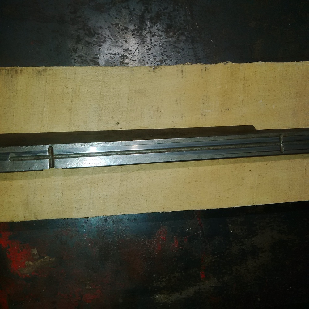

Klinky uz nesezenu, skarbat neumim, cloveka co to umi neznam, ktery by si s tim dokazal poradit a nejspis bych se za skrabani asi nedoplatil. Nezbyva mi nic jinyho nez to dat dohromady a marne doufat ze to trosku bude frezovat.

Ale to je naprosto normální stav, mrkni na cenu nový mašiny, a pak to porovnej ve vztahu k ceně, a myslím že je dobrý, že to máš aspoň kompletní.
Všechny ty stroje jsou v takovým stavu, to že jsi to rozebral a čistiš všechno, je jen dobře. Oprav co půjde, slož to a vyčištěný to zmeř, co to dělá. Pak do toho něco upni, udělej si co potřebuješ a uvidiš, jestli to ještě stačí, nebo budou potřeba řešit plochy.
U tak starejch mašin to tak prostě je.

Presne tak, ten stav odpovida a je bezny.
Jeste muzes koupit cinu, tam jsou zas jiny prekvapka.

Škoda že neuvádíš cenu, hádám do nějakých směšných 15000.-, tak to je dobrý kup, vždyť
co je to za peníze za skoro tunový stroj ? Když třeba lepší flexa stoji 6000.- ? A ty trubičky není sabotáž, takto se ladí
průtok - aby ze všech to teklo přibližně stejně. To opotřebení je u 60 let starý mašiny regulérní, žádný podvod
v tom nehledej, tím by byla třeba prasklá litina. U tebe je spíš problém, že si to nechceš - neumíš sám
opravit, pak jsi do starý mašiny neměl chodit.

Primerne pravitko nevlastnim, takze zaskrabani u me nepripada v uvahu.
Myslim ze ty serizovaci kliny bych si mohl nejakym zpusobem vyrobit. Vi nekdo jaka jakost oceli ?
qwer
Příspěvky: 1302
Registrován: 8. 4. 2008, 8:09
Bydliště: Kostolec (Pov. Bystrica)
20. 11. 2018, 10:35
20tis je celkom dobrá cena za menšiu frézku. Nejaké vole na skrutkách sú v pohode, ale velké už svedčia o moc opotrebenej matici. Až to budeš skladať skontroluj mazanie zadnej rybiny na pozdĺžnom vedení, na trojkách to slabo, alebo vôbec nemazalo. Rybina na pozdĺžnom stole sa brúsi, pri zaškrabávaní by si tam nechal ruky. Kliny sa často robili z liatiny a kludne by tam stačila 11600, prípadne v núdzi aj nadložiť stávajúce, ak sa už nedajú pritiahnuť.
Nesouhlasím, takto malý stroj lze docela snadno ručně srovnat i při větším opotřebeni,
musíš mít pochopitelně na to nářadí, pár těchto frézek mi prošlo rukama,
ta vydřená místa jsou způsobená fakticky nulovou údržbou, olej pro mazání
kluzných ploch se bere z převodovky posuvů, tyto staré frézky ji mají běžně zcela vyschlou, rozvodné potrubí
je skoro vždy ucpané, bylo to provozováno mnohdy léta skoro nasucho, podobně vyčisti i trubičky mazání vřetene,
nerozebírej vodorovnou hřidel vřetene - nedal bys to už dobře dokupy, vyčisti to vymytím, vyfoukáním.
Možná by pro tebe bylo řešením na srovnání podélné rybiny stolu a frémy sehnat nějakého frézáka - stačí na to FA3,
nedávno jsme to jako fušku (s vědomím ředitele) dělali v práci, za odpoledne bylo hotovo.
Jinak mašina vypadá dost dobře, za mizerných 20000.= určitě stojí.

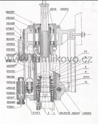

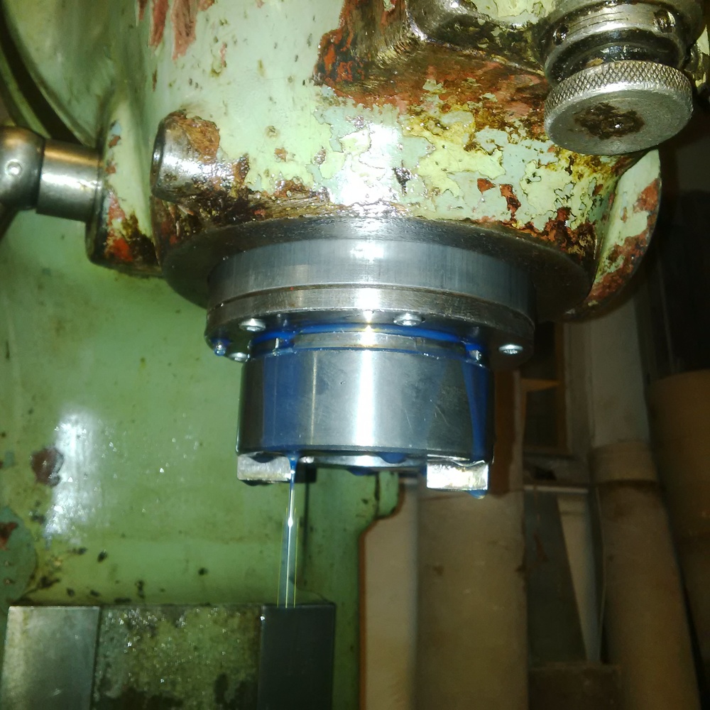

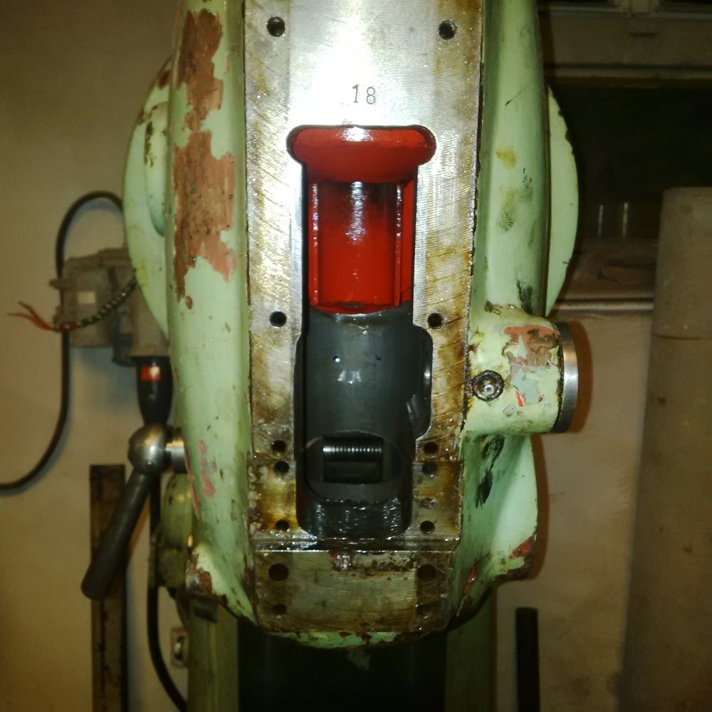

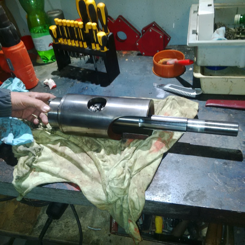

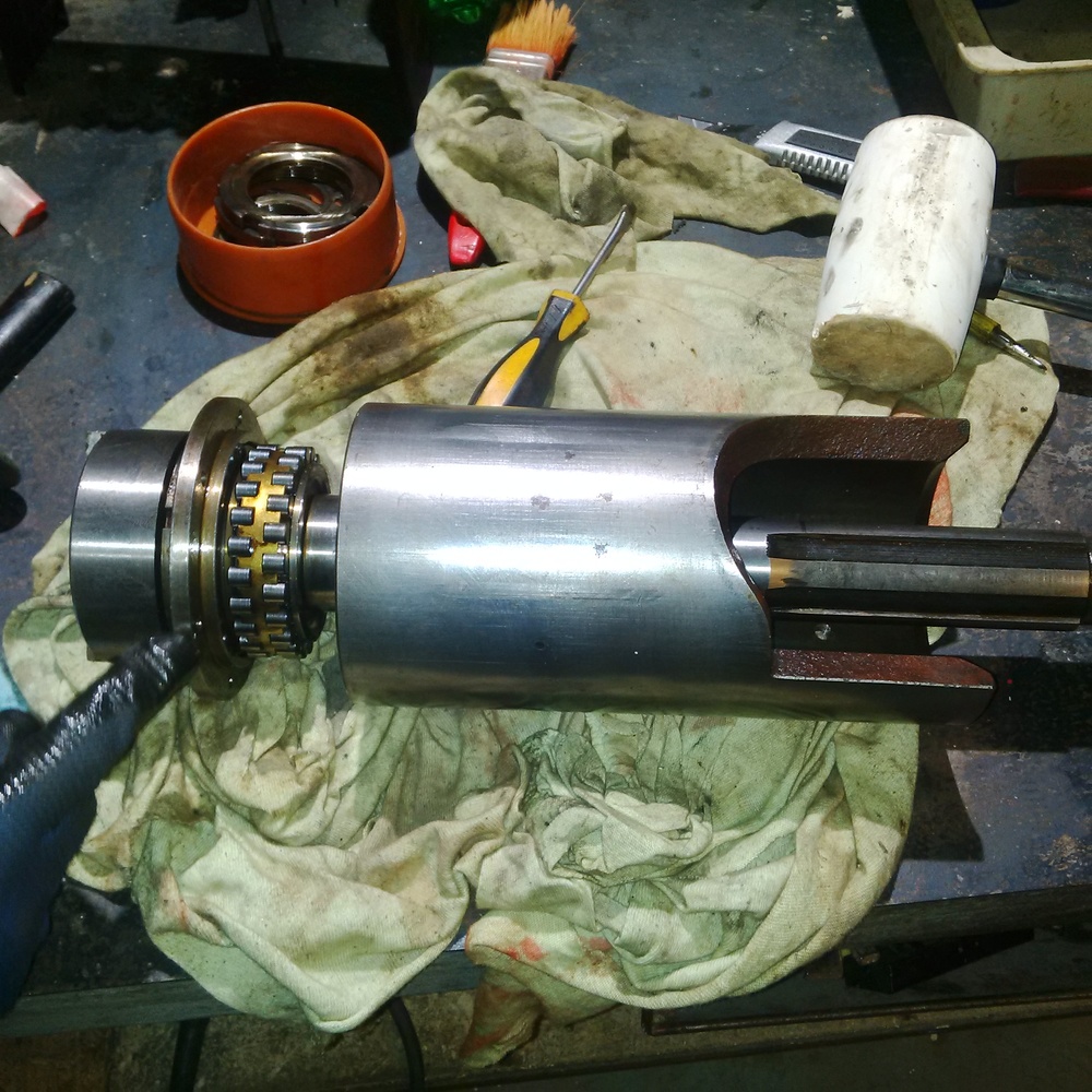

Dostal jsem se konecne k rozdelani pinoly vretena, ktery teklo a moudrej z toho moc nejsem.
Predpokladam ze to neni normalni...

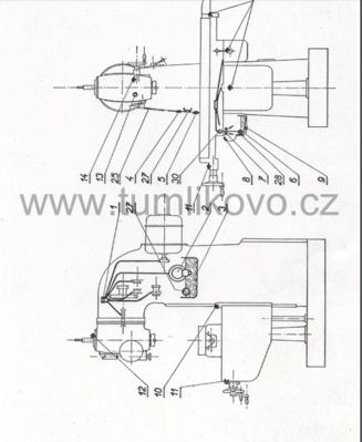

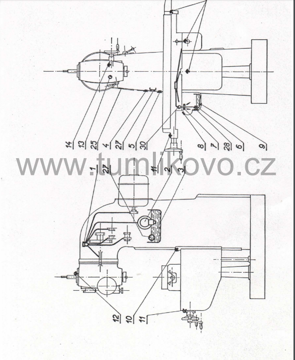

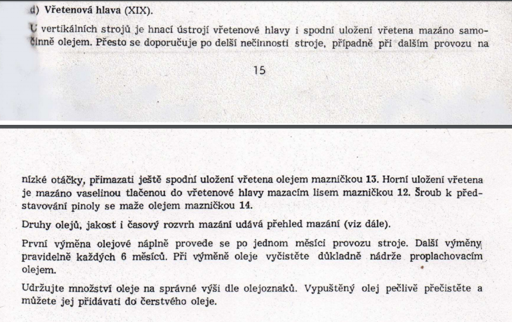

Stahnl jsem prurez vretena , abych vedel co mam cekat. (diky Tumlikovo)
zadnej simering jsem tam nevidel ani nejakej tesnici krouzek.
Napadla me otazka, jestli tam nepatri nejakej hustsi olej (nalil jsem tam PARAMO OL-J46)
Puvodni kapalina ma byt RoPuR-S tahle specifikace mi neni znama.
Na cislech 12a 13 maji byt maznice, ale ja tam zadny nemam.

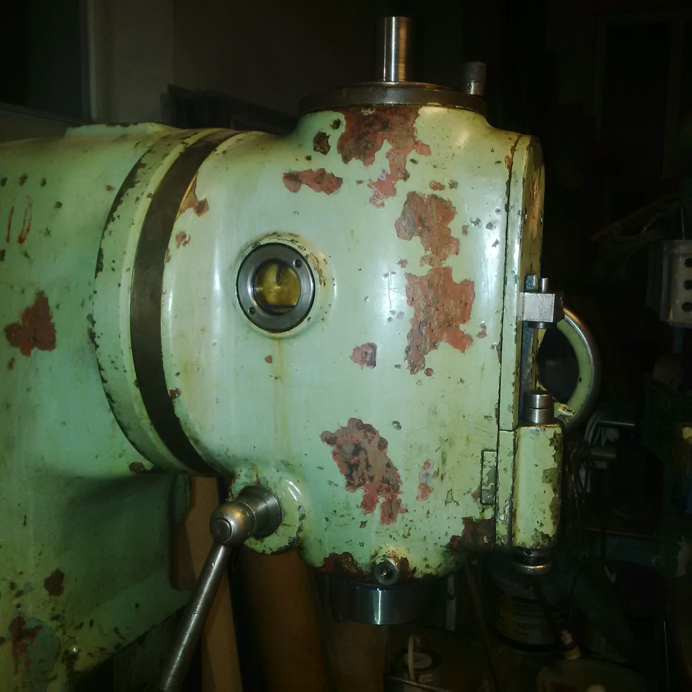

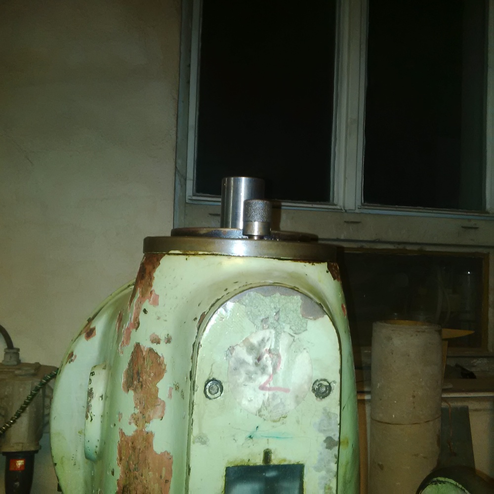

Udivilo me, ze mam nahore vretena nejakej ventil na perku (ktery v manualu neni asi nejaka dodelavka). Kdyz s nim otocim, tak zacne kapat olej na vreteno. Okenko se naplni a v tu ranu zacne tect olej z vretene.
Muze mi nekdo poradit jak to ma spravne tesnit?

Tak me to nedalo a rozdelal jsem tu hlavu celou, abych se podival jak presne to mazani funguje.
Zjistil jsem ze ten ventil nahore hlavy, je nejspis originalni z vyroby. Co jsem koukal na fotky jinych FA2V, tak nektere maji ventil a jine zas ne. Mazani se provadi rucne pootocenim. Tak si zacinam myslet, ze protejkani vretene je nejspis normalni. Nema nekdo fa2v s timto ventilem? Jetsli vreteno protyka taky?
pepawrf
Příspěvky: 175
Registrován: 11. 4. 2016, 7:24
28. 11. 2018, 8:35
Podle toho výkresu je vevnitř takový plechový výlisek aby olej stékal zpátky do stojanu. Tím ventilem to asi seřídit tak aby se olej stíhal vracet a netekl po vřetenu.

Ahoj neviem ci to tak je aj pri FA2 ale SV18 tecie tiez cez vreteno a poriadne ale na spodu ma odtokovu dieru co ide do vretenika je to zadeklovane teda presne tesnenie dekel a dalsi dekel
Mozno to je tak aj na freze

Před rokem jsme si taky pořídily stejnou a repasovali vřeteno a zatím nám to taky teče.Měli to líp vymyslet.Ten filc to nemůže nikdy udržet.A ten ventil máme stejný ,funkce je správná, akorát návod je asi na prní kusy, pak to museli předělat. Dnes jsem se chtěl podívat na množstvý oleje v pinole sundáním krytky za kolečkem posuvu pinoly a při odšroubování červíku vyteklo 2deci oleje. Zítra uvidím jestli to pomohlo.
