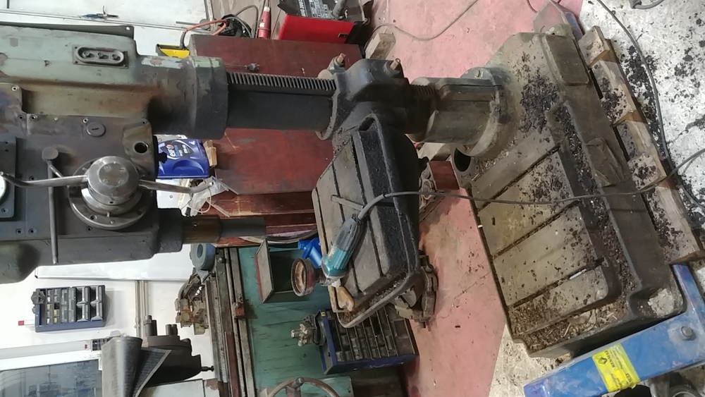

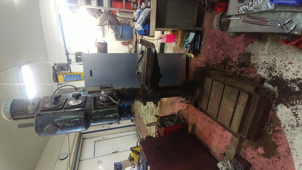

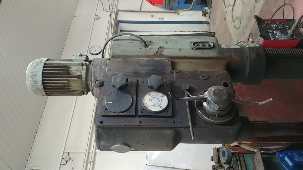

Vcera bol u mna jeden prezuvat auto a videl ze uz som natahal nejake stroje a vravi ze ma roky vrtacku ktoru mu niekdo dal za nejaky dlh,tak som ju dnes kupil neviete co je to za typ? :)
Příspěvky: 3305
27. 11. 2018, 7:56
pk32 a je bulharská

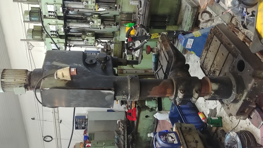

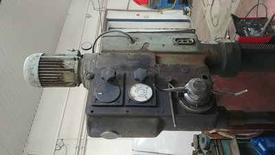

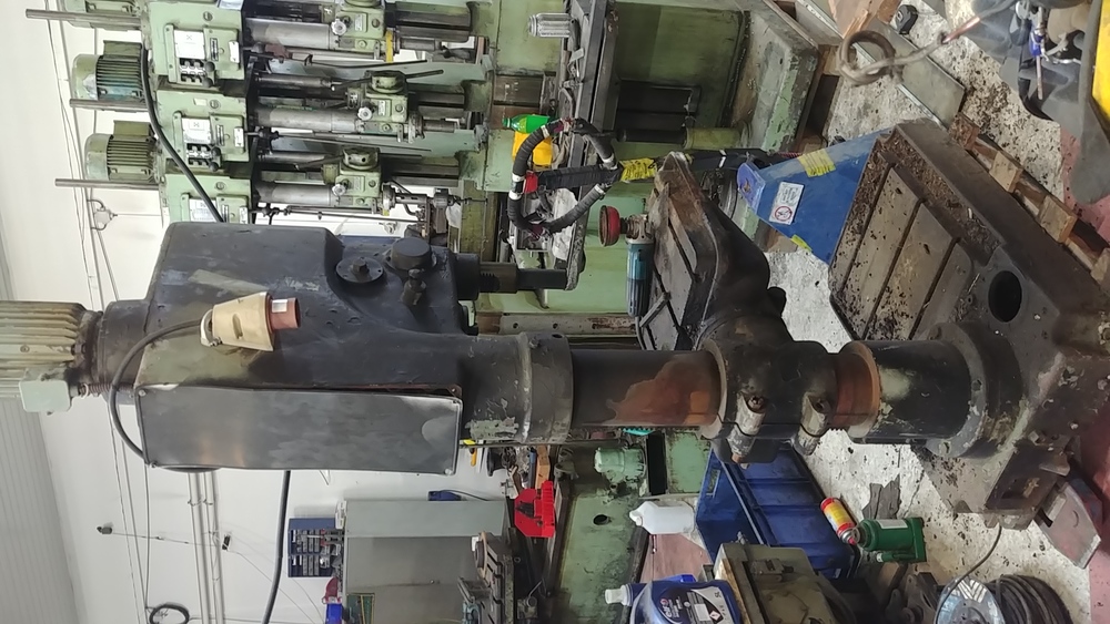

Jo taky ji mám. Bulhar Stankoimport PK32. Mám k ní i dokumentaci, pokud bys řešil nějakej repas nebo opravu. Jinak je to perfektní festovej stroj.
Jinak bacha, na fotkách Ti chybí spodní olejoznak, takže je bez oleje. Má to vnitřní okruh mazání převodovky a pinoly, k hornímu olejoznaku vede trubička, ze který musí za chodu tyct olej.
Příspěvky: 3305
28. 11. 2018, 6:32
mě to připadá že ho vyšrouboval před čištěním ..olej se vypouští v zadu na sloupu.
Když si stoupneš za vrtačku tak v pravo dole z boku je zátka a většinou je tam štupl z usazeného bordelu.
Má tam nejspíš MK4 dělaly se i s trojkou..ty boční víka převodovky je lepší přetěsnit to samé gufero vyměnit na tom kolečku ručního posuvu které ti tam chybí trčí zespodu za vřetenem jen hřídelka

Ten,olejo znak sa poskodil pri nakladani,tak som vysruboval uz len ten zavit 😬.Neplanujem su ju zatial nechavat mam to trojce pollard 150/3 bral som to hlavne kvoly zveraku a cca 30 vrtakom

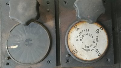

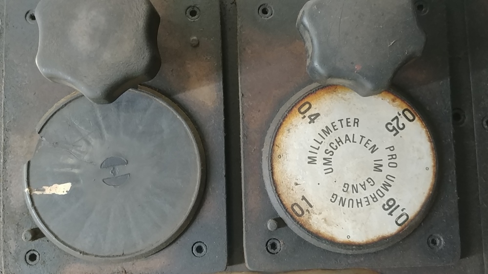

Tak trochu som to zatial pocistil,nema niekdo foto toho horneho kruzku ako su tam rozpisane rychlosti?
Příspěvky: 3305
30. 11. 2018, 11:16
když počkáš do zítra ráno

jestli chceš aby ty litinové víka převodovky zůstaly stále lesklé tak hned potom co je přeleštíš rounem pěkně po směru broušení tak odmastit a hned stříknout akrylátovým bezbarvým lakem ...je to asi 8 roků co jsem to tak udělal /toto je dnešní fotka/

Diky za foto 😁 ale nemohol by si to odfotit kolmo aby sa to dalo aj vytlacit a aj pouzit 😁 Ja to lestit nebudem nemam na to teraz vobec cas a ako som pisal hlavne kvoly zveraku a tym zopar vrtakom som to kupil inak ju predam.Dal som novy olej cerpadlo funguje strieka z vrchnej trubicky a mam tam mk3 kuzel
Příspěvky: 3305
1. 12. 2018, 2:49
no zkusím to nějak blesk mě dělá odlesky
