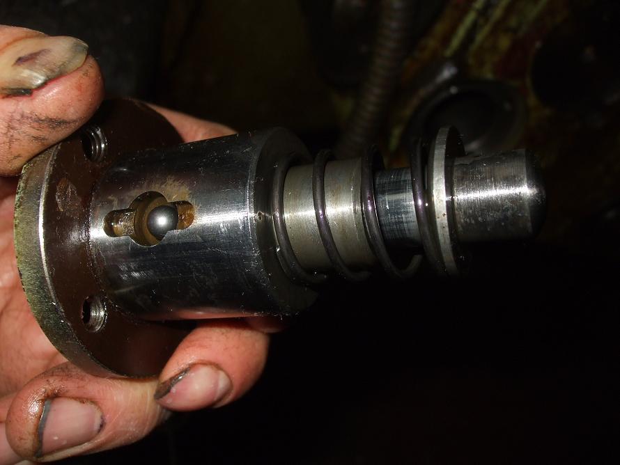

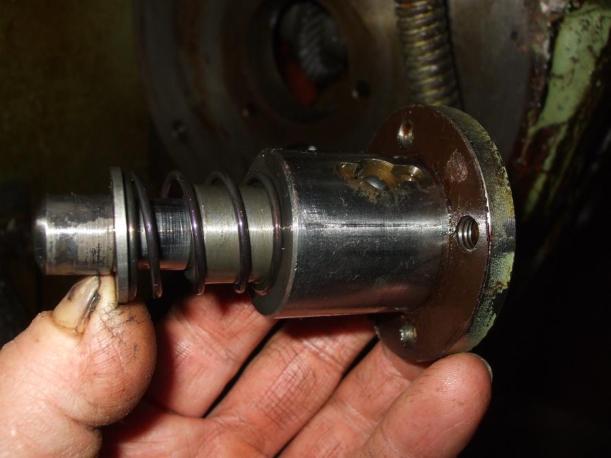

Prosím někoho kdo má doma FA3U- nemazalo mi čerpadlo na stole když se zmáčkne přerušovací knoflík pro mazání lože.
Po vytažení pístového čerpadla na mě vypadla rozlomená pružina na vracení pístku, o zem cinkla kulička a samozřejmě sem to pootočil,tak ani nevím jak ho zprávně orientovat.
Navíc- neměla by ta kulička být podepřená taky nějakou pružinkou?
Pokud by jste někdo věděl jak na to, případně měl foto, budu rád.

Ak ti to pomôže:

Díky - chápu to správně, že čerpadlo je ve fundamentu orientovaný kuličkou nahoru, kulicka uzavírá kapiláru jen samotíží? Zádná pružinka jí nepřitlačuje?

Chápeš to správne :)
