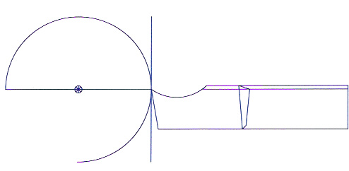

Netyka sa to sice brusenia...
V akej polohe by mal byt takyto noz? Nemam nanho drziak, zatial ho pouzivam v nejakom beznom drziaku a dlhsiu hranu profilu mam kolmu na os vretena. Nemal by byt ten noz trosku sklopeny, tak aby sa spodla cast profilu nedotykala materialu ani na jednej strane?
Nůž může být i ve vodorovné poloze. Je ovšem nutné upravit jej broušením tak, aby se vytvořil úhel čela, na obrázku jej tvoří horní rádius a úhel hřbetu, který je odkloněn od svisle roviny. Tyto dva jsou pak doplˇkem úhlu břitu, což je vlastně špička nože. Úhly čela a hřbetu se zvětšují podle tvrdosti obráběného materiálu. Čím měkčí, tím větší. Důležité je ovšem aby byl nůž upnut tak, aby oba boční úhly byli stejné. Pro tento nůž (upichovací, či zapichovací) je speciální držák, který toto ustavení zaručí. Špička nože pak musí směřovat přesně do osy vřetena.
