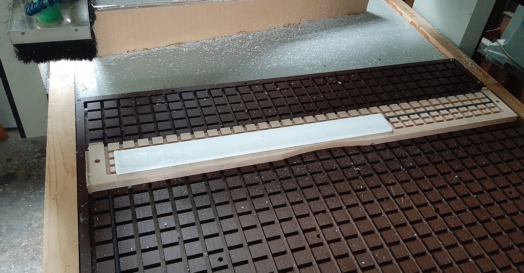

Dostal jsem práci ofrézovat pár lišt z teflonu. Problém byl, že měli šířku 60 a já na stůl upnu nejužší díl 74mm. Poradil jsem si a teď mohu vakuově upnout šířku do 40mm. Dostatečnej podtlak vygenerovala i pětka dirka, propojovačka mezi spodním a vrchním upínacím stolem. Ale raději jsem díru zvětšil na 11mm.
- Přílohy
- STUL_COMAGRAV.zip
- stp nadstavbového upínacího stolu.
- (873.6 KiB) Staženo 67 x
