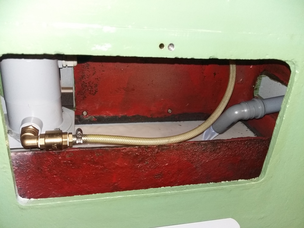

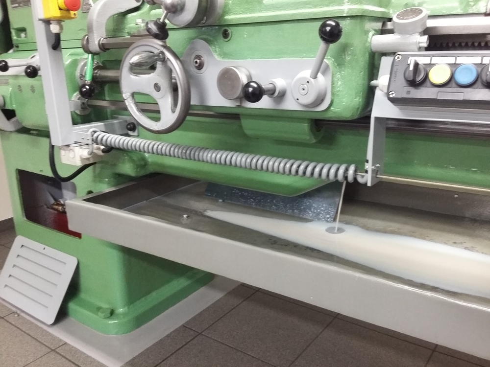

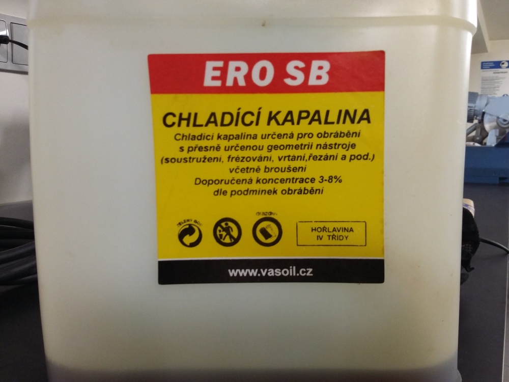

Já jsem dnes taky čistil a doplňoval. Čerpadlo tam delší dobu tak prapodivně škrundalo, tak jsem se do toho pustil. Chlazení je paráda, třeba broušení suportkou bez chlazení si nedokážu představit. Jinak já používám cca 5 let ERO SB a nikdy jsem neměl problém. Mám jí v pile soustruhu i ve frézce.

Před pár lety když jsem ještě neměřil koncentraci tak mi přes dovolenou v červenci začala emulze trochu smrdět, tak dostala trochu sava a asi 2h jsem jí nechal běhat přes čerpadlo a bylo to pokud se pamatuju v pořádku .
