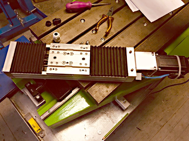

Tak jsem zase kousek pokročil.
Ten držák motoru jsem 3x zkazil :evil: , ale nakonec se povedlo. Samotné Z-ko je profi výrobek, 15mm lineáry a 14mm broušený šroub. Motor je tam 2,8 Nm.

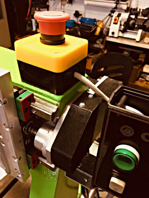

Stopka a kryt řemenice.

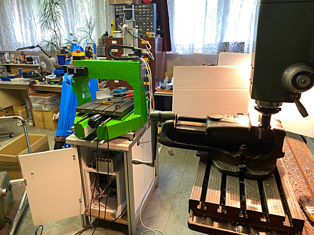

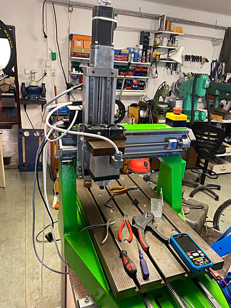

Jsou to bezmála tři roky od posledního postu. Nakonec jsem všechny choroby a nástrahy stáří překonal a dal se opět do práce. Dost věcí se změnilo. Nový je kus "nábytku" na kterém mašinka stojí. Rozvaděč s GVE 64 jsem přendal celý, kabeláž je tak půl na půl. Přidělal jsem osu Z včetně vřetena, kterým je 750W Atas po poměrně značné úpravě, která minimalizovala hluk od ventilátoru na minimum. Silové napájení stroje je 46V / 10A ovládačka 12V, použil jsem trafo 650W z hracího automatu. Ještě zapojit referáky, STOP a budu moct začít nastavovat.

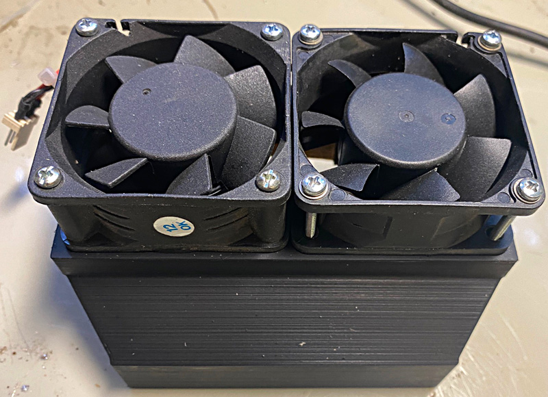

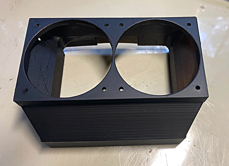

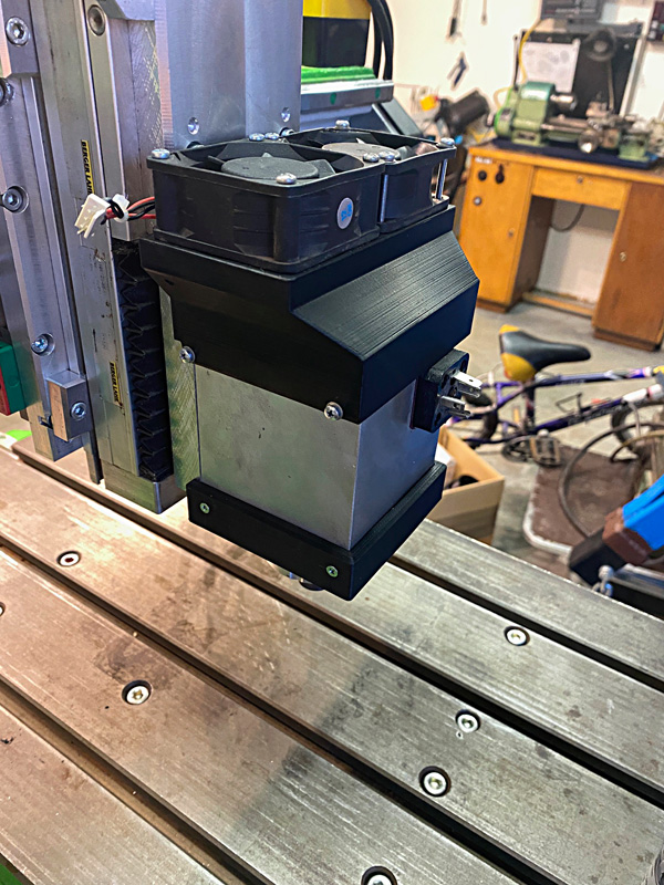

Veškerá elektrika je hotová. Referáky otestované. Koncáky nepoužívám. Přidaná druhá STOPka + nouzové stop do měniče. Poslední tři dny jsem měřil a posléze upravoval geometrii jednotlivých os. Protože jsem potřeboval ručně pohybovat osami bez šroubů měl jsem odpojené matky. Osa X byla bez problémů, na ose Y ale překáželo Zko a tak jsem ho demontoval a vytisknul novou spodní část s chladícími otvory. Horní držák s ventilátory je původní. Vřeteno je ATAS 750W. Celou dobu jsem chtěl mít hranaté vřetýnko až se to nakonec povedlo. Při otáčkách 10000/min je i po půl hodině pouze vlažné. Naostro to zkusím až budu mít bezkontaktní teploměr.

Tak geometrii portálu proti stolu prohlašuji za OK. Od kraje k protějšímu je maximální odchylka stále 0,02mm. Co se mi líbí, ať vergluju Zkem jak chci není pohyb větší jak 0,01mm. :D Pamatuji u BF20 bez úprav sloupu pouhé opření dělalo i milimetr a víc.
Dneska jsem se konečně dostal k oživování. Komunikace z GVE64 ok a jdeme referovat. Mašina neudělá ani pohyb. :!: Aktivní E stop! Další pokus a jedeme, ale nezastavujeme na referáku. :x Referování jsem měl otestované a vše by mělo chodit. Propojovací konektor se (nebo jsem?) zákeřně nakrimploval zrcadlově. No a pak už Zko referovalo na první dobrou. Osa Y tuhý odpor - driver nejdřív hlásil chybu 7 (blbý je že error code jsem nikde na netu nenašel) Nakonec jsem objevil prohozené dráty k motoru A+ a B+. Odstraněno a :arrow: stále bliká. Po další chvíli jsem našel volný spoj na mezikusu k motoru. Hurá a :( místo 7 bliknutí jich bylo jenom 5. Spravila to výměna prodlužky k IRC, kterou jsem měl opět zrcadlově zapojenou. Osa Y referuje. Osa X jede, ale musím udělat clonku dorazu. Tím jsem zatím skončil.
Normálně tolik chyb ve svých projektech nemám, ale mašina už mi tu stojí pár let. Nejdřív vážná choroba a potom změna nebo spíš výrazná úprava projektu a už to bylo. Perlička nakonec. Drivery motorů mám na krásném velkém chladiči, ale !!!!! Osa X má setup SW vespodu, kde jsou 3 cm místa a osa Y vpravo, kde jsou 4 cm místa. Kdyby mi tohle někdo udělal, tak toho debila nakopu do zadku :lol: :lol:
