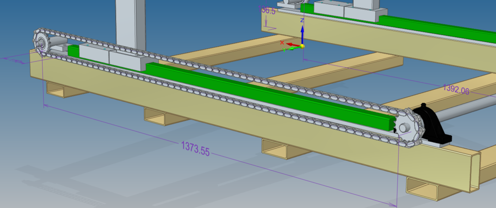

zdravím chcel by som sa opýtať že či niekto nemá skúsenosť s použitím reťaze namiesto guľôčkových skrutiek vzdialenosť osi kolies bude okolo 130 cm . Bude to posúvať portálom , chcem to používať na frézovanie dreva.
patrik15
Příspěvky: 26
Registrován: 1. 1. 2019, 7:04
27. 2. 2019, 7:06
budem vďačný za každú radu
Příspěvky: 6954
27. 2. 2019, 7:11
fungovat to nějak bude ,ale bude to hlučné a nepřesné .
Spíš bych použil nějaký řemen - dělají se kevlarové s ocel lanky a ty snesou hodně .
r4cv
Příspěvky: 2705
Bydliště: Topoľčany
27. 2. 2019, 8:35
záleží aj od kvality reťaze. každá sa natiahne, ale niektoré po mnohých hodinách o pár desatín, iné po zábehu o pár mm.
a bežne dostupné kolesá sú "s vôlou", nevhodné na presné polohovanie
origosch
Příspěvky: 1287
Bydliště: Kladno
27. 2. 2019, 9:34
Celková délka řetězu skoro 3 m, roli bude hrát i tepelná roztažnost.
27. 2. 2019, 9:56
Viděl jsem řetězový pohon na jedné veliké profi tiskárně. A tiskařská technika je obecně dost náročná ne přesnost. Ale zase jsou tam všechny pohyby a síly dost rovnoměrné, na rozdíl od frézování.
Protažení řetězu bych se nebál, stejně tam bude muset být nějaký pružinový napínák. A celková délka řetězu (která se případně změní) na přesnost moc mít vliv nebude.
S hlučností to asi taky nebude tak dramatické, protože otáčky toho pohonného kola budou celkem malé (třeba oproti otáčkám šroubu, který tam jinak byl).
Bylo by fajn, kdybys to dotáhl a pak popsal zkušenosti. Na frézku bych si to asi nedal (pokud samozřejmě nezjistíš, je je to super), ale na nějaké jiné velkoformátové věci bez extrémních nároku na přesnost a tuhost (třeba na plazmu) by se mi to docela líbilo.
Příspěvky: 4895
27. 2. 2019, 10:08
A co ozubený řemen? proti řetězu tichej, bez vůle..

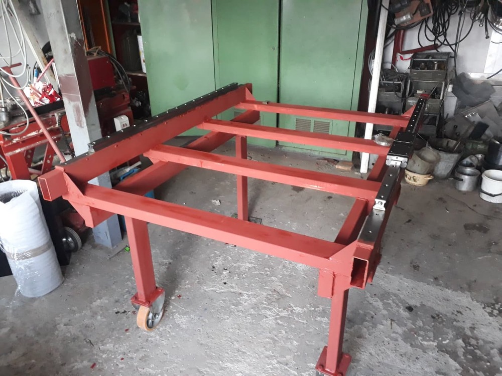

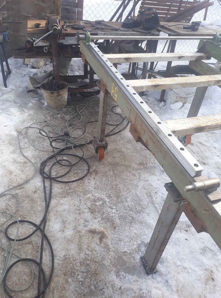

reťaz chcem použiť lebo ju mám doma ,ale asi nakoniec kúpim guľôčkové skrutky. Trochu som už aj začal s konštrukciou , čo si myslite o konštrukcii ? je to profil 40*90 mm
Příspěvky: 10125
28. 2. 2019, 12:28
taky nemusels bejt takovej skrblík a ten jekl mohl mít stěnu alespoň 5mm nejlíp tak 8-10mm tady jich je dost
https://www.kondor.cz/jekly-silnostenne ... ve/c-1552/
Příspěvky: 6954
28. 2. 2019, 12:31
určitě by to bylo lepší když se zavřou ty jekly , další co je dost hrůza jsou ty holé nohy - chtělo by je to dole obvodově spojit .

ono v této délce stroje už je to nejmín na 30mm kuličkáče , spíš bych šel do řemenů nebo hřebenů ,
atlan
Příspěvky: 3349
Registrován: 7. 2. 2011, 9:12
3. 3. 2019, 3:11
Lenze remene budu musiet byt troska sirsie, a na 1m uz budu vibrovat, zase na spodnej volnej strane da 2 kladky tam problem. Nebude. Ale na strane upevnenia remena k portalu tam to bude dlhe.
Z hladiska ceny by to mozno za skusku stalo pouzit remene.
Pavel R
Příspěvky: 477
Registrován: 5. 7. 2008, 5:52
Bydliště: Hlinsko
16. 3. 2019, 8:33
packa píše: 3. 3. 2019, 12:29 ono v této délce stroje už je to nejmín na 30mm kuličkáče , spíš bych šel do řemenů nebo hřebenů ,
Je to stroj na dřevo a při délce 1300mm jsou 30mm šrouby naprosto přehnané i za situace, že by šlo o stacionární matici a rotující šroub. I u profi mašin na dřevo se dříve používaly 25mm při dvoumetrovém rozjezdu osy.
Dnes už se všude dávají hřebeny, které by podle mě i u tohoto stroje byly dobrou volbou.
