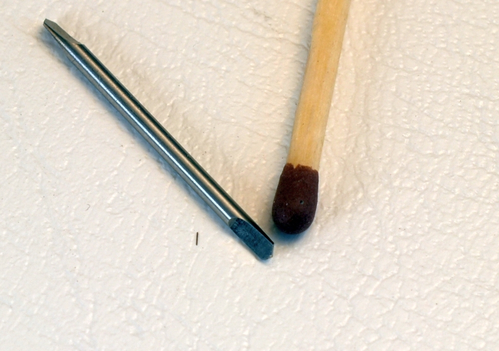

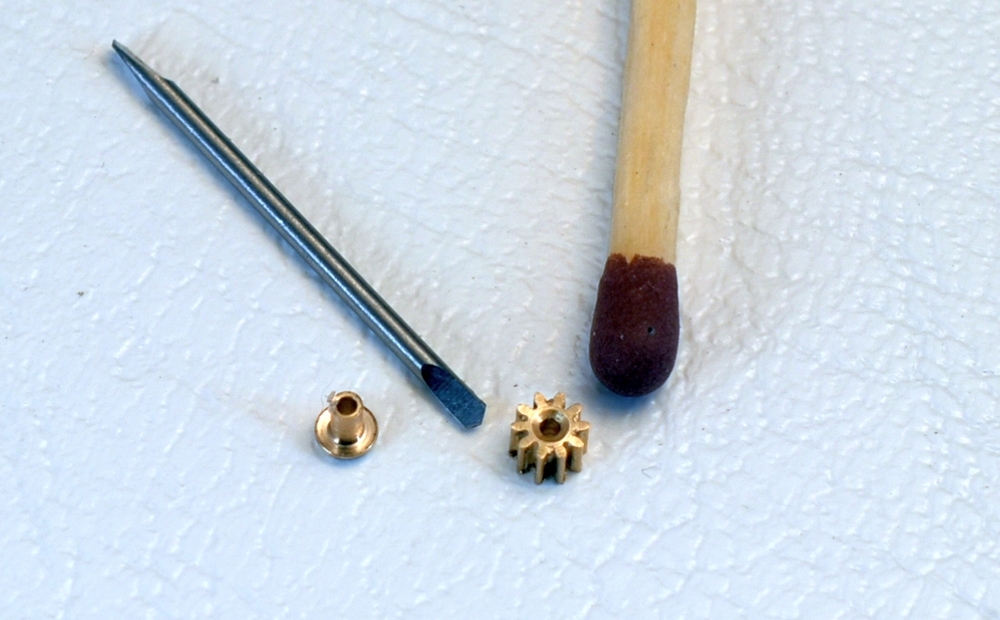

Engineer
Příspěvky: 2357
8. 7. 2019, 10:39
Britt píše: 8. 7. 2019, 10:05 No, jestli ty kudly dělal z radeca, tak byly pěkně vyhřátý, když to brousil v soustruhu. Měly krásně modrou barvu.
Přesně tak ... je to spíš ukázka jak se to nemá dělat, vyhřátý, navíc mizernej povrch ... životnost ostří takovýho nože bude minimální.
mininástroje mají vypadat aspoň takto ... :)

Engineer píše: 8. 7. 2019, 10:39 mininástroje mají vypadat aspoň takto ... :)
To je ta drobna carka pod tim velkym navrtavakem? - taky jsi to mohl vyfotit ve vetsim rozliseni :lol:.
Takhle neni videt jestli to je vrtak nebo vystruznik ...A tu megasirku uz zname :-).
Příspěvky: 3304
8. 7. 2019, 6:28
to smetí co tam leží vedle toho vrtáku to je kalibr ...on by vyfotil i ten výstružník kterým ty díry struží a následně kontroluje oním kalibrem ale ještě nevynalezli foťák s takovým rozlišením :)
