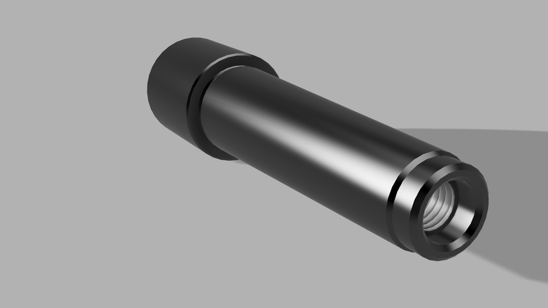

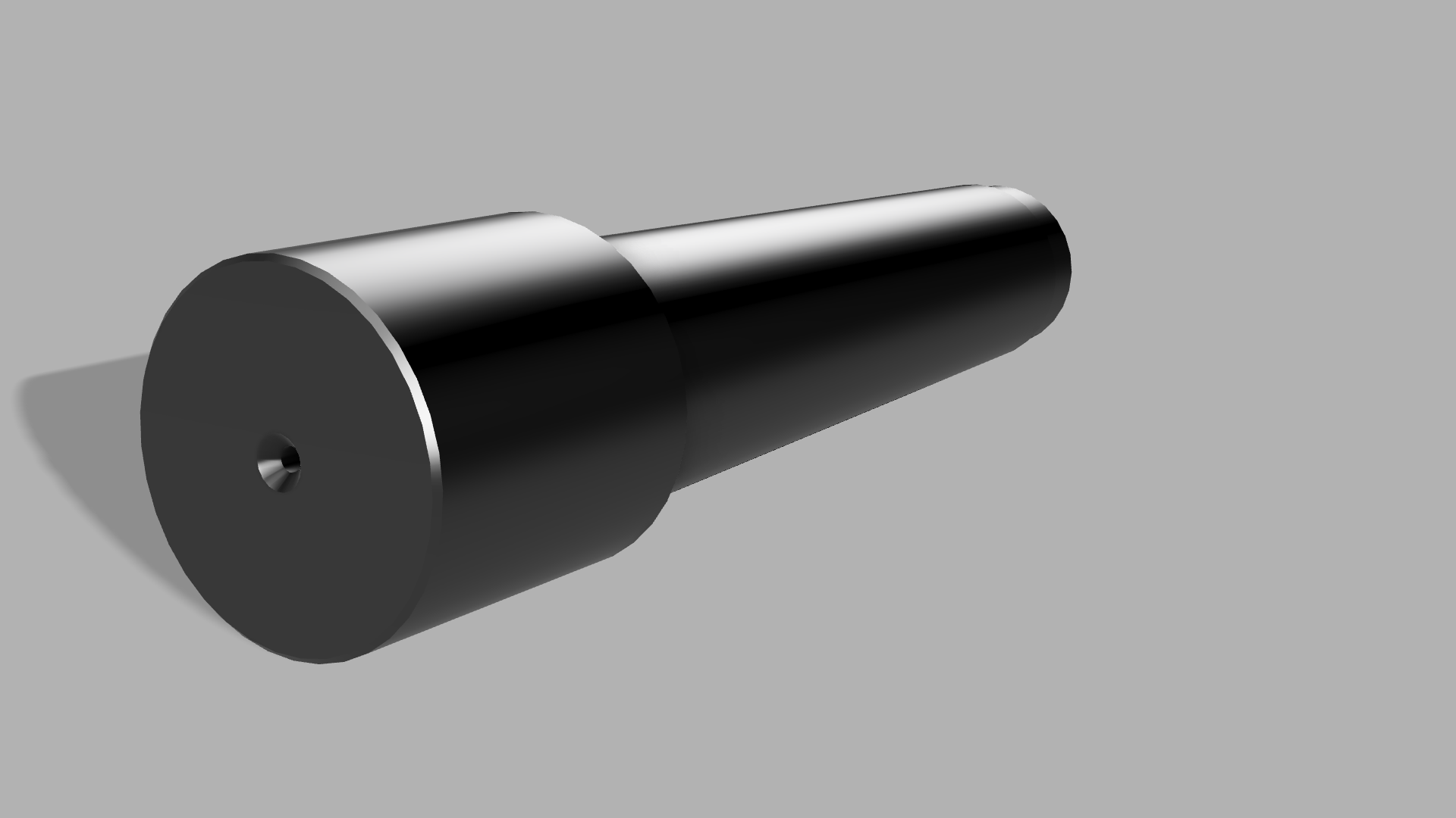

Úplně se mi nedaří si každý den něco namalovat, ale teď jsem si zkusil namodelovat prázdný Morse 3 kužel
Morse Tapper 3 Blank arbor Drawing v1.pdf
(111.59 KiB) Staženo 110 x

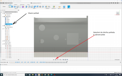

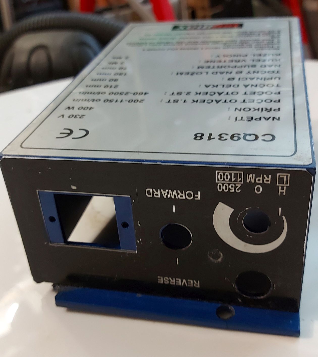

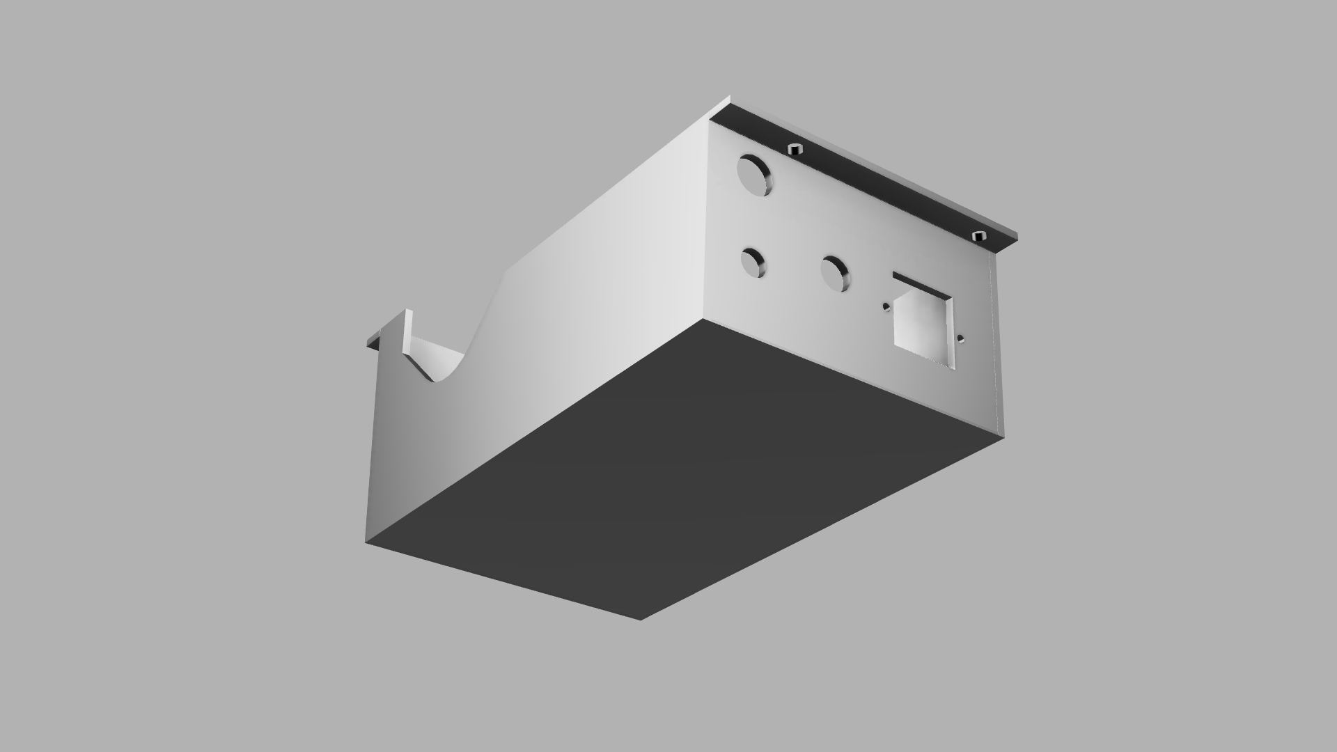

Nakreslil jsem model víka elektroniky pro svůj soustruh CQ9318.
Potřebuju ale poradit jak dostat šikmou plochu z modelu (uchycení ovládacích prvků) do pohledu roviny ve výkresu, a to tak abych mohl zakótovat otvory v ní.
V čelním pohledu to nelze - proto jsem tam dal odkazy na parametry odkazů.
Chtěl bych k tomu přidat další list se samostatným výkresem panelu.
Ví někdo z vás jak na to?
kryt elektroniky CQ9318 Drawing v3.pdf
(119.8 KiB) Staženo 111 x

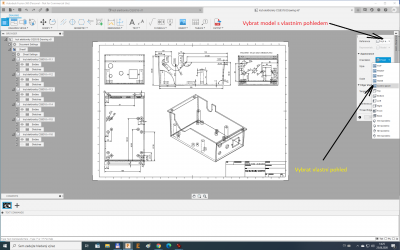

Tak jsem se dověděl odpověď na cad fóru:
https://www.cadforum.cz/forum/forum_pos ... do-vykresu
Zde podrobněji
Vybrání vlastního pohledu
Výběr pohledu do výkresu
Umístění vlastního pohledu do výkresu
kryt elektroniky CQ9318 Drawing v8.pdf
Upravený výkres
(154.71 KiB) Staženo 113 x

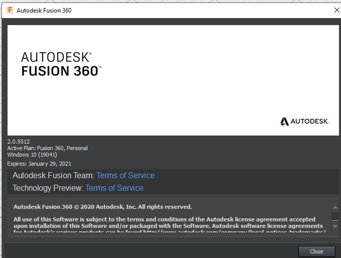

Mám problém s Fusion 360 - pokoušel jsem si ho instalovat i na druhý počítač.
Tam se instaloval jako trial.
Po přihlášení na starý mi to vnutilo instalaci poslední verze.
Po té se objevila v jeho hlavičce také trial period.
Zkoušel jsem přes personální nastavení znovu požádat o bezplatnou licenci pro hobby.
Podle návodu jsem si stáhnul soubor "Fusion 360 Client Downloader {ta_m-id xxx-FOD-xxx&token _mch-autodesk.com-xxxxxxxxx-xxxx}.exe".
Ten jsem spustil a oznámilo mi to, že mám nainstalovanou poslední verzi a jestli jí chci spustit.
Po jejím spuštění se ale nic nezmění. Viz výpis z About.
Co dělám špatně?

Tak odpověď jsem dostal na CAD fóru - původní licence musí vypršet - pak to zkusím.
Uvidíme konce ledna.
slezak77
Příspěvky: 1152
Registrován: 1. 6. 2012, 6:45
15. 1. 2021, 2:28
Jj je tisk. Po vypršení zase opakovat postup a mělo by to být v poho. Fusion můžeš mít třeba na deseti počítačích, ale on line může být jen jeden.

Zdenek Valter píše: 14. 1. 2021, 9:25 Tak odpověď jsem dostal na CAD fóru - původní licence musí vypršet - pak to zkusím.
Funguje to!!

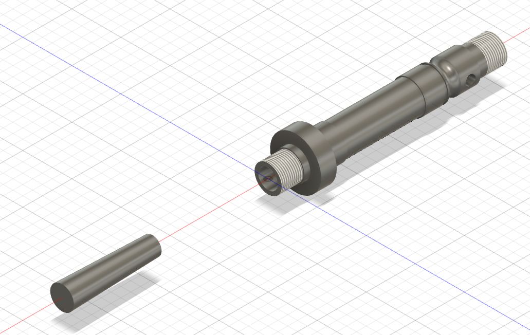

Věděl by někdo jak jednoduše modelovat vsunutí kužele do modelu tak aby když kužel dotkne nastaveného kruhu s limitujícím průměrem se již dál neposunoval?
Já to zatím dělám tak, že si vytvořím zkrácený kužel podle toho maximálního průměru.
Zde model a model kuželové dutiny
Sieg C0 Spindle V1 v1.zip
(89.01 KiB) Staženo 92 x
Příspěvky: 22408
1. 3. 2021, 2:50
Nejsnaze asi tak ze ve skicari nakreslis profil toho kuzele tak ze bude sedet bodem na tom limitujicim prumeru. Miru zasunuti das volnou ostatni koty konstantama.
Příspěvky: 3802
Bydliště: Havl. Brod
1. 3. 2021, 7:04
no, pokud v sestavě jde pohybovat díly proti sobě tak tam určitě někde bude zatržítko pro kolizi

mělo by to být Assemble : Enable contact sets

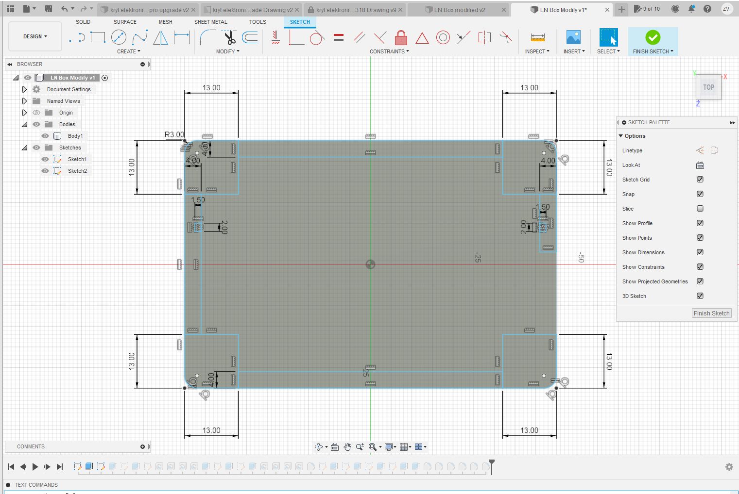

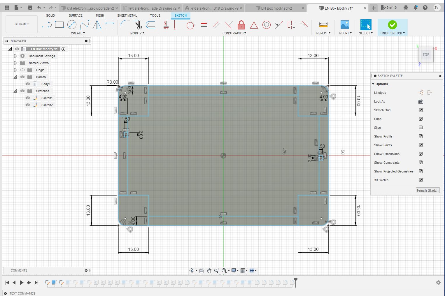

Narazil jsem na problém - zkouším editovat sketch (náčrt) ze kterého pak vytvářím model (body).
Na levé straně jsem výřez normálně posunul ale na pravé mi to posunutí náčrt zdeformuje a výsledný model mi to znehodnotí.
Posunutí výřezu nalevo
Posunutí výřezu napravo - náčrt se zdeformuje
Lukas_2
Příspěvky: 530
11. 5. 2022, 6:01
Zdenek Valter píše: 10. 5. 2022, 9:25 Narazil jsem na problém - zkouším editovat sketch (náčrt) ze kterého pak vytvářím model (body).
To dělají ty značky okolo čar. Zadávají se jimi parametry jako > tahle čára ať je vždy pravoúhlá na tuhle čáru, souvislá s touto, vystředěná mezi tyhle dvě čáry. Když uděláš změnu a jsou tam tyhle značky, změna ovlivní i zbytek náčrtu. Ty značky můžeš normálně smazat...
