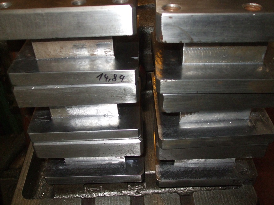

Stačí mít víc podložek a mít nože i s podložkami vedle soustruhu...

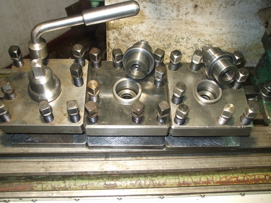

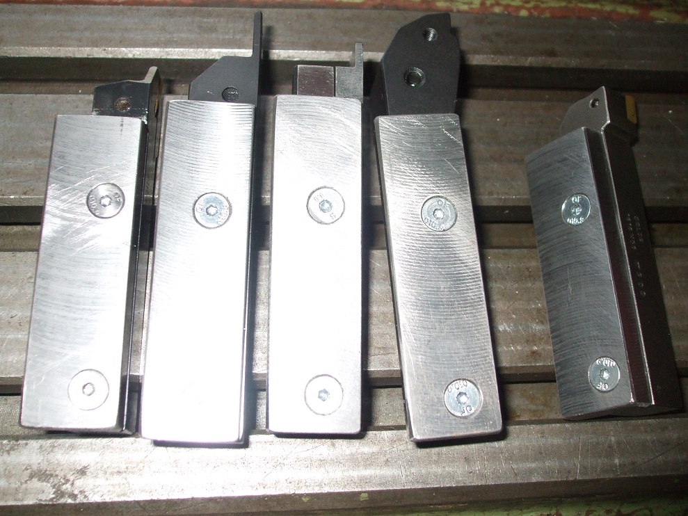

Tiež som zvažoval nákup rýchloupínacej hlavy na moju SV18, no zase som sa nechcel vzdať výhody 3- 4 nožov v nožovke, a rýchle pretočnie noža prakticky jedným pohybom do pracovnej pozície. Tak som upravil nožové hlavy tak, aby som nože výšky 25 mm mal v osi vretena bez podložiek. Na zopár nožíkov výšky 20 a 16 som zospodu priskrutkoval podložky 5 a 9 mm. Takto je výmena noža otázkou pár sekúnd. Používam takmer na všetko nože s plátkami, okrem zopár špeciálov na zápichy segeriek a pod, a tam mám tiež jednu podložku potrebnej výšky- to brúsim raz za uhorský rok.

No odkedy mám tie nože rovnakej výšky, tak už nožové hlavy nevymieňam (asi ich predám :lol: :lol: ) Je podstatne rýchlejšie vymeniť nôž- stačí pol otáčky upínacích skrutiek a je von. V niektorých mám nejaké nože do otvoru upnuté, no ak som to prehodil 3 x, viac nie.

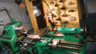

Cau. Na tu tvou padesatku je ta navrhovana hlava mala. Potrebujes vetsi nez 300mm.
Ja mam na S28 nejobycejnejsi pistovou variantu cinskeho designu ve velikosti AXA (take do 300mm). Takovouhle.
Vyhodou je jednoduchost tvaru samotnych drzaku, takze si snadno vyfrezujes dalsi a dalsi i na klasicke frezce. Ja si ruznych tech nozovych drzaku namlatil asi tricet a dnes si to uz bez nich nedokazu predstavit.
Mam porad i dva klasicke "majzlkastly" :) pro nejvetsi a nejdelsi noze, protoze je to precijen trosku tuzsi varianta upnuti nez ta vymenna hlava.
Pro tebe by pripadala v uvahu asi CXA varianta s deklarovanou pouzitelnosti pro prutocne prumery az do 18". Treba takovou. Doporucuje se spise varianta upinani klinem nez ta pistova (ale ja s ni nemam zadny problem).
edit: kdyby i CXA byla mala, tak urcite bude sedet velikost CA. Tyhle varianty upinani klinem jsou vlastne kopie americkeho Aloris.
