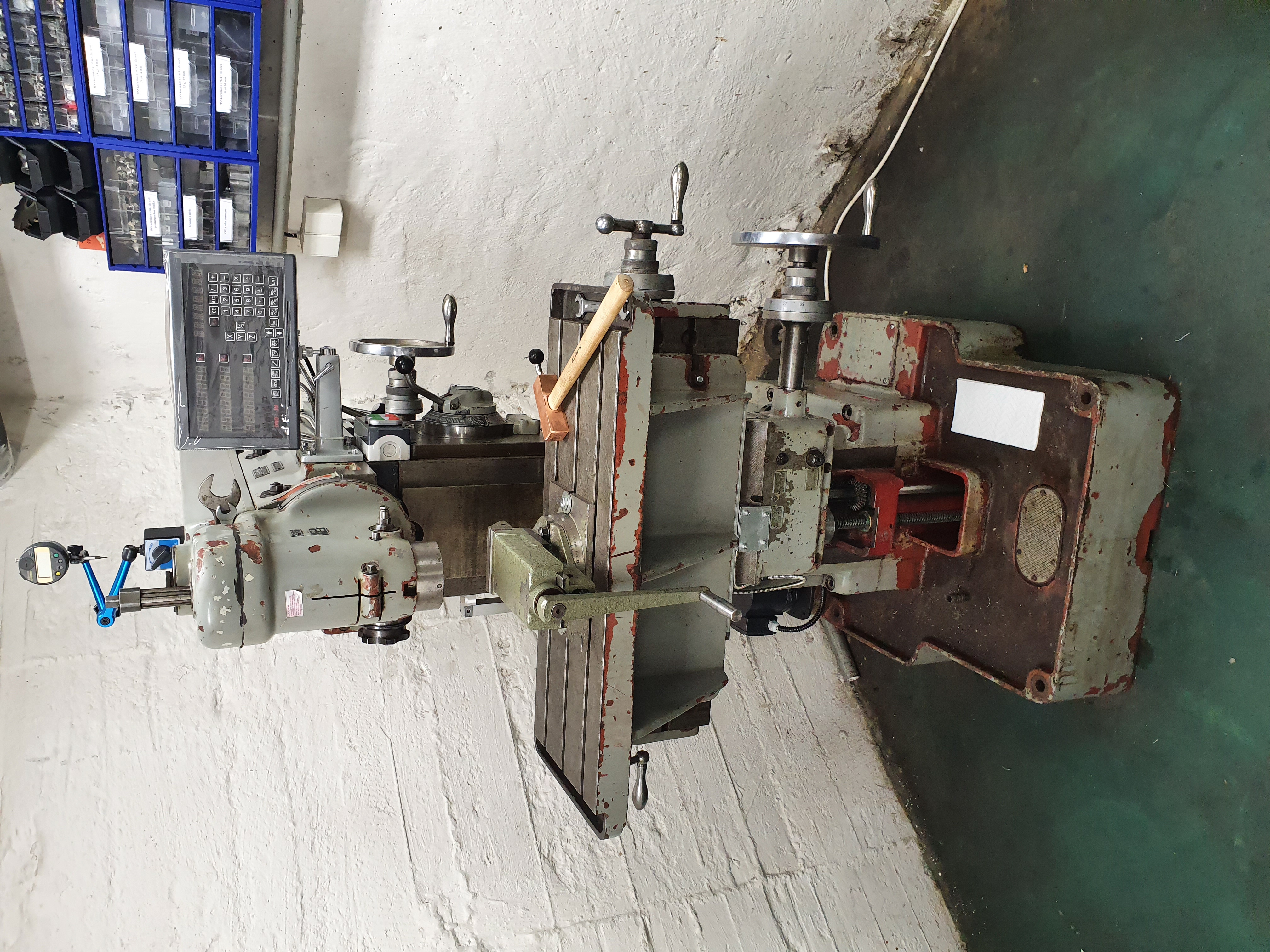

Mrosconi píše: 14. 7. 2020, 8:00 Waw, hezká práce. Blahopřeji. A čistá dílna. Jen tiše závidím.
Měl bych dotaz na geometri takového stroje. Už jsem se párkrát ptal v růzých vláknech a nějaké odpovědi už byly, ale nikdy mi ještě niko neodpověděl na přesnost takových starším mašin. Co mně zajímá? Obecně jak je na tom stůl a kolmost vřetene. Proběhlo nějaké měření rovinosti a podobně?
Díky a přeji hooooodně zdaru!
Marian
Ahoj, co se týče měření tak před rozborkou na ixové ose v celém rozjezdu to bylo cca 0,15mm stim že byl jestě stul uprostřed vymačkaný od svěráku cca 0,2 mm a na ypsilonu to bylo v celém rozjezdu cca 0.05. Svislé vřeteno a sloup v setině a do stram je hlava stavitelná.

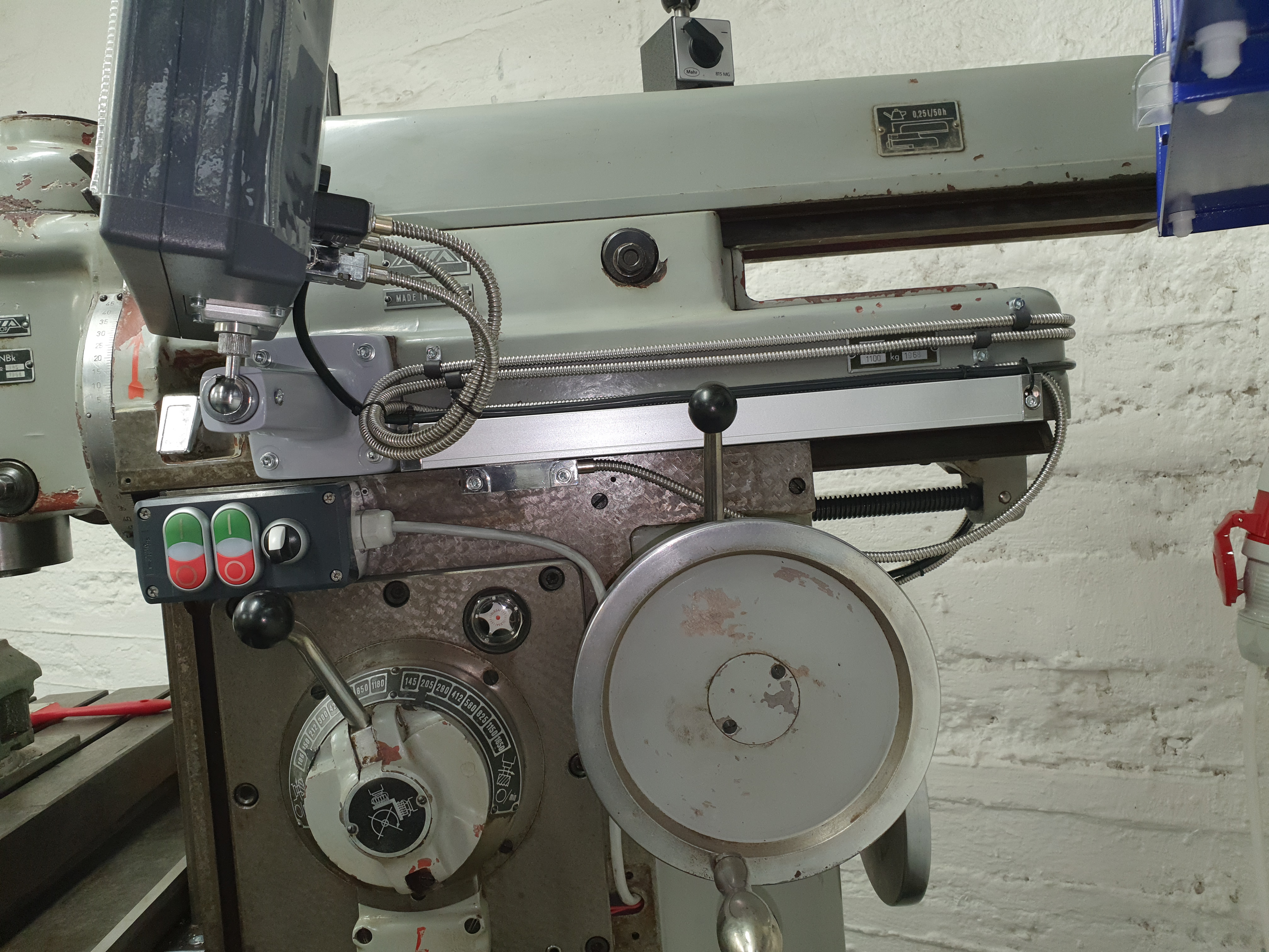

Charon píše: 13. 7. 2020, 10:07 Moc pekny, nerikej ze v tom panelu mas rovnou misto na dro? Jinak hlavice eaton, ty ja taky rad :D
Co je ta sroubovaci zatka vedle TS?
Na držáku pro DRO se pracuje😉

Charon píše: 15. 7. 2020, 8:41 Zacinas me stvat, to jsme si myslel jakej mam peknej drzak dro, kdyz jsem ho udelal ze stareho drzaku kamer od piepera asi z roku 95... tlakovy odlitek, masivni kulovy kloub s aretaci... a ted vidim tohle :mrgreen:
Myslím že držák kamery musí být parádni 😉 . Tenhle ale bude držet i nerezový ovládací panel tak to musí být trošku pevné. Počítám že tam našoupu i nejaké základní nástroje

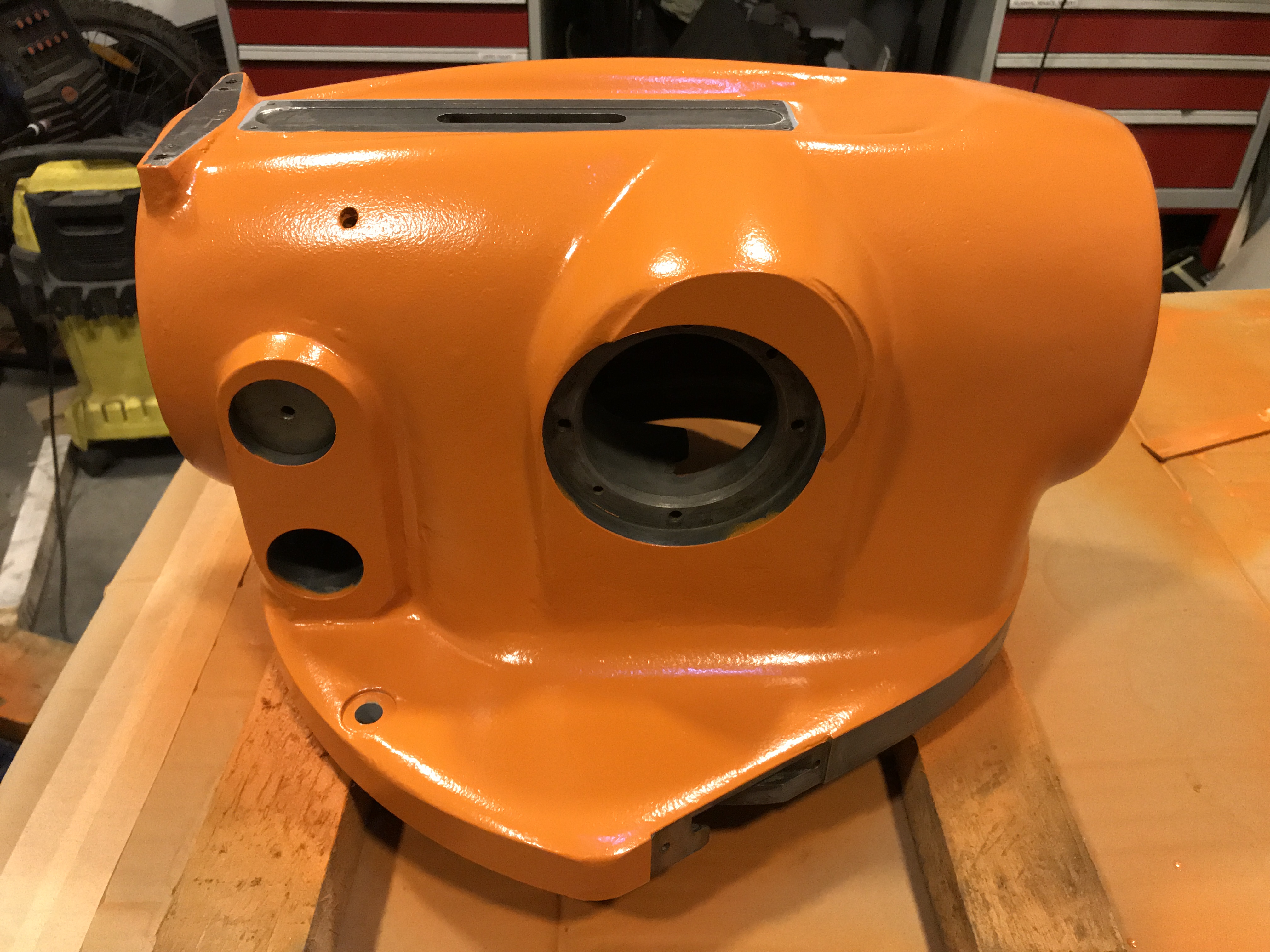

Charon jsem slepej a nebo máš celej bok frézky zaškrábanej? :D
Příspěvky: 5263
15. 7. 2020, 10:08
Petr68 píše: 15. 7. 2020, 10:00 Charon jsem slepej a nebo máš celej bok frézky zaškrábanej? :D
Nejses slepej, mám.
