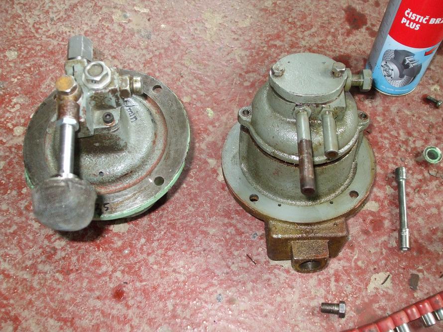

Zdravím pánové,
loni se mi podařilo sehnat z mé bývalé průmyslovky za hubičku pár mašin. Udělal jsem rekonstrukci hospodářského stavení a teď se konečně dostávám k samotným strojům, abych si s nimi měl kde hrát :) Mám v plánu je dát jak po technické tak vizuální stránky kompletně do pucu.

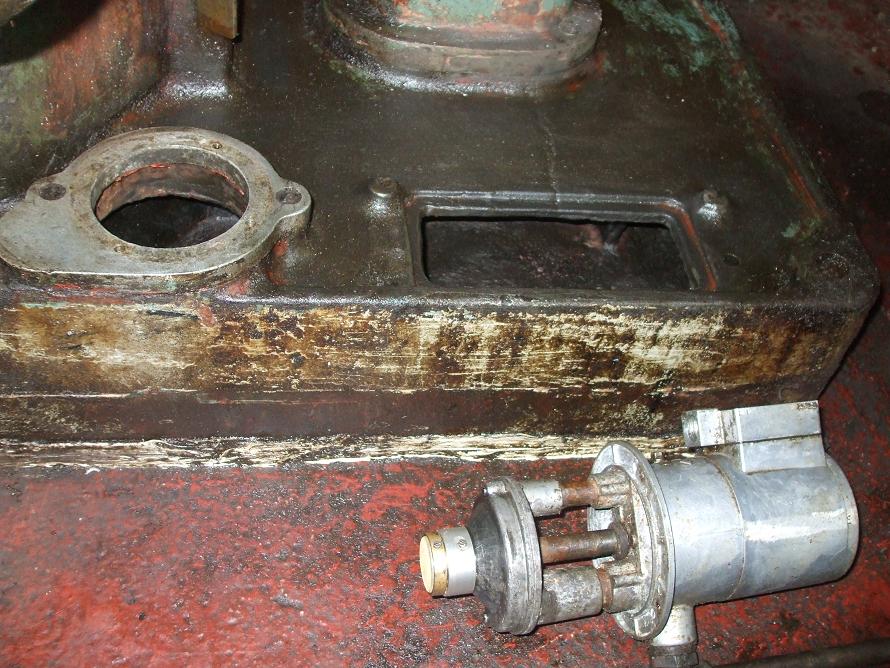

Nejstarším kusem je frézka FA3U do které jsem se pustil jako první. Nejdříve rozborka stolu a následně kontrola elektriky. Zjistil jsem nefunkční olejové čerpalo, projistotu jsem jej vyndal, rozebral, zkontroloval, přepojil a ono se potvora ani nehne. Čistě projistotu, motor je 3F, ale nemá přivedenou nulu, ta je předpokládám řešena na kostru?
AD1) Prvně se vás chci zeptat, zda-li nemá nikdo na prodej náhradní - typ CSP1. Případně má někdo zkušenost s převinutím? Radši bych vyměnil za jiné..
AD2) čerpadlo emulze je na tom v zásadě stejně, také se nehne. Opět se tedy tážu, má někdo náhradní, které již nepotřebuje?
AD3) Zjistil jsem, že kabeláž jdoucí k motorům, čerpadlu a obecně k periferiím je ztvrdlá a nacucaná olejem. V podstatě zralá na výměnu, což jsem +/- očekával. Počítám, že se s tím poperu sám. Hodil by se ovšem případně kontakt na šikovného elektrikáře či znalce, který by případně mohl přiložit pomocnou ruku. Nevíte o někom?

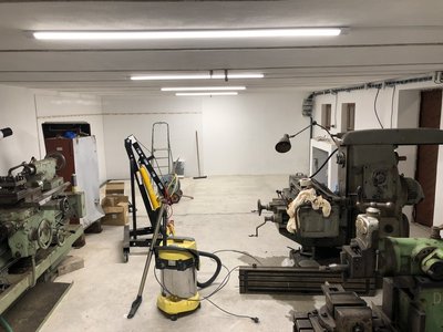

Přidávám pár fotek nové kovodílny :)

To čerpadlo mazania som tiež riešil, podarilo sa mi síce zohnať podobné, ktoré som namontoval, a pôvodné som dal previnúť do foroty. Ten čo mi ho prvýjal, sa mu do toho moc nechcelo, že je tam vela závitov jemného drôtu. Čerpadlo emulzie skús rozhýbať- vymeniť ložiská. Je to stará bolesť ak to dlhšie stojí ložiská zahrdzavejú, možno nebude zhorené.Tú inštaláciu sa tiež chystám vymeniť, a dorobiť ovládanie hlavne čerpadla chladenia na panel vedla displeja odmeriavania. Je to otravné behať okolo mašiny zapínať čerpadlo

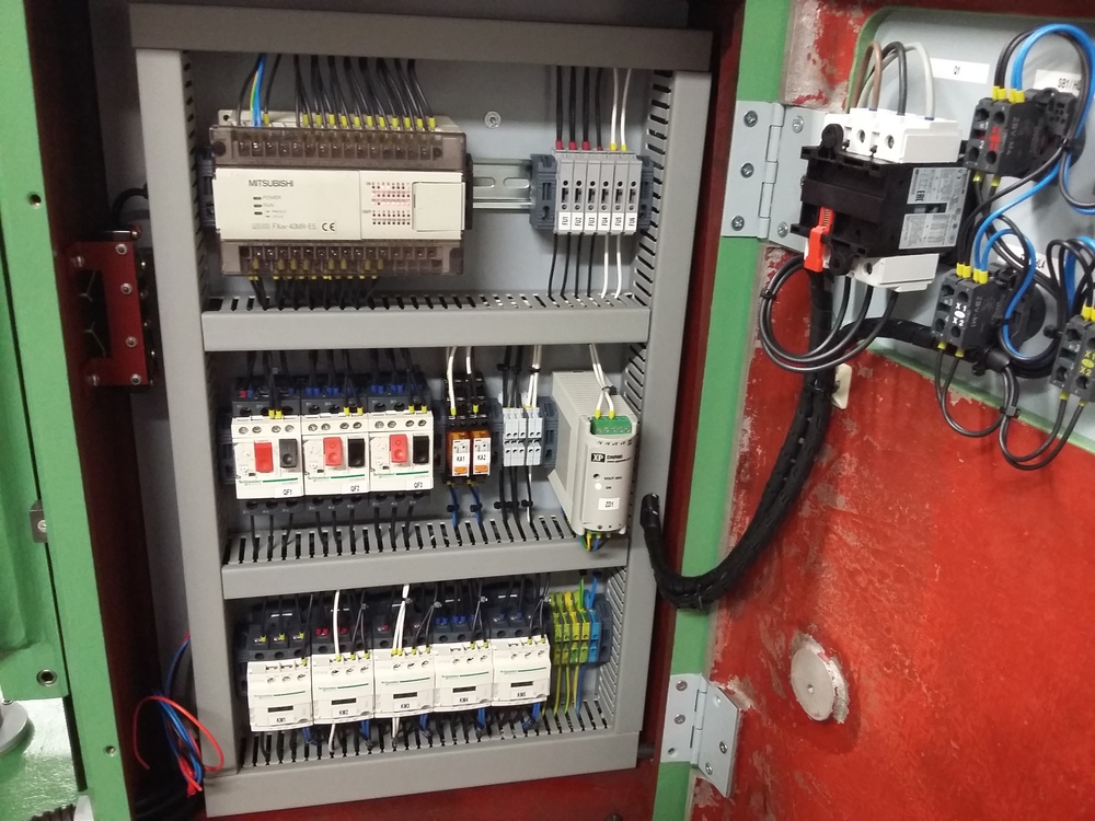

To já elektriku na frézce opravoval, opravoval a najednou... :lol: Pravda je, že to nemusíš všechno hned vyškubat.
Příspěvky: 4891
18. 3. 2019, 10:51
Konečně tě můžu za něco pokárat, co ty nedotřený dveře tam? jinak elektriku máš nádhernou. Tu je škoda vystříhávat :D :wink:

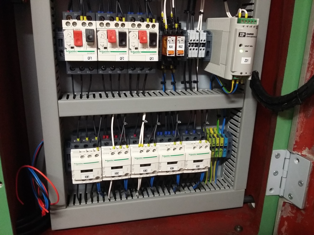

Ale k té elektrice. Pokud se nechystáš na kompletní výměnu, tak bych vše podotahoval, vyměnil dráty s poškozenou izolací, vyčistil a rozchodil spínače a tlačítka. Následně strč do zásuvky a uvidíš.

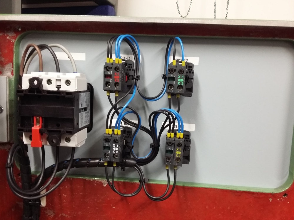

Dej sem více fotek toho rozvaděče na FA3 a instalace na dveřích. Asi bych pak měl nějaké dotazy.

On je to rozvaděč ze Strigonu, ale princip je stejný. Něco nafotím.

No jasně, hned jsem si to neuvědomil, že to není FA3, ta žádné dveře na rozvadeči (v origo provedení) neměla. Tam byl vzadu pod motorem vřetena jen ten plechový kryt upevněný třemi maticemi a pod ním ten vytahovací montážní panel s pojistkami a a dalšími přístroji. Dole pod tím panelem většinou "jezírko" oleje , ve kterém se "koupaly" vodiče.

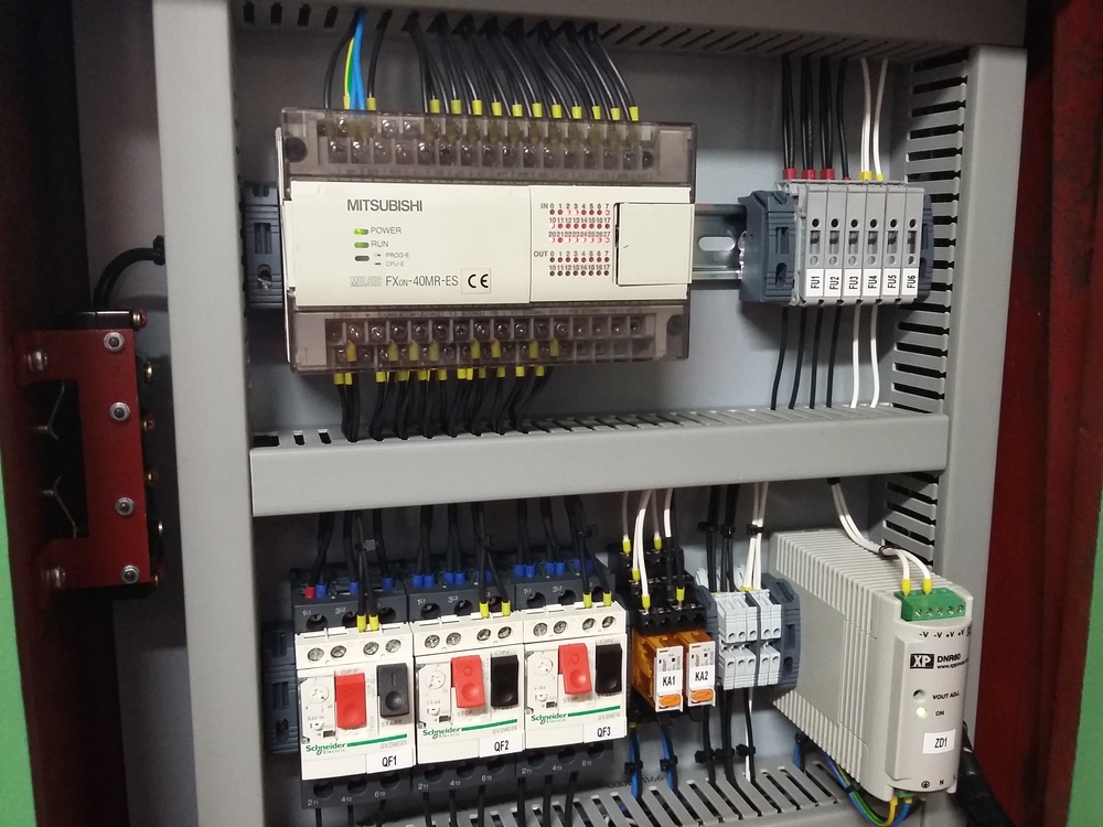

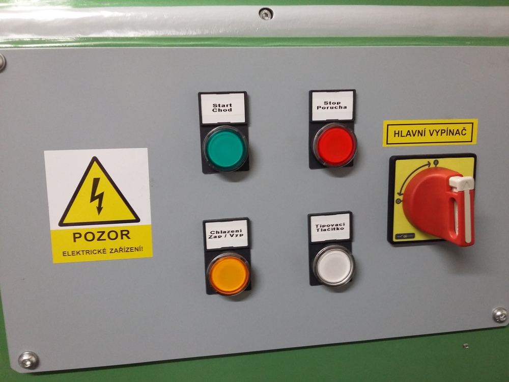

Ještě nějaké fotky elektroinstalace z toho Strigona jen pro inspiraci. Já měl elektriku opravdu v dezolátním stavu, tak jsem to nakonec musel předělat. Jinak bych určitě doporučil k motoru měnič, nebo softstarter. Při navolení vyšších otáček to docela nepříjemně cuká. Já ho tam zatím nemám, ale možná to časem dodělám. Ten měnič je jen horší v tom, že svádí k regulaci otáček potenciometrem a ne změnou na převodovce a tím se konkrétně u toho Strigona snižuje i výkon čerpadla mazání. Myslím že FA3 to bude mít podobně.
