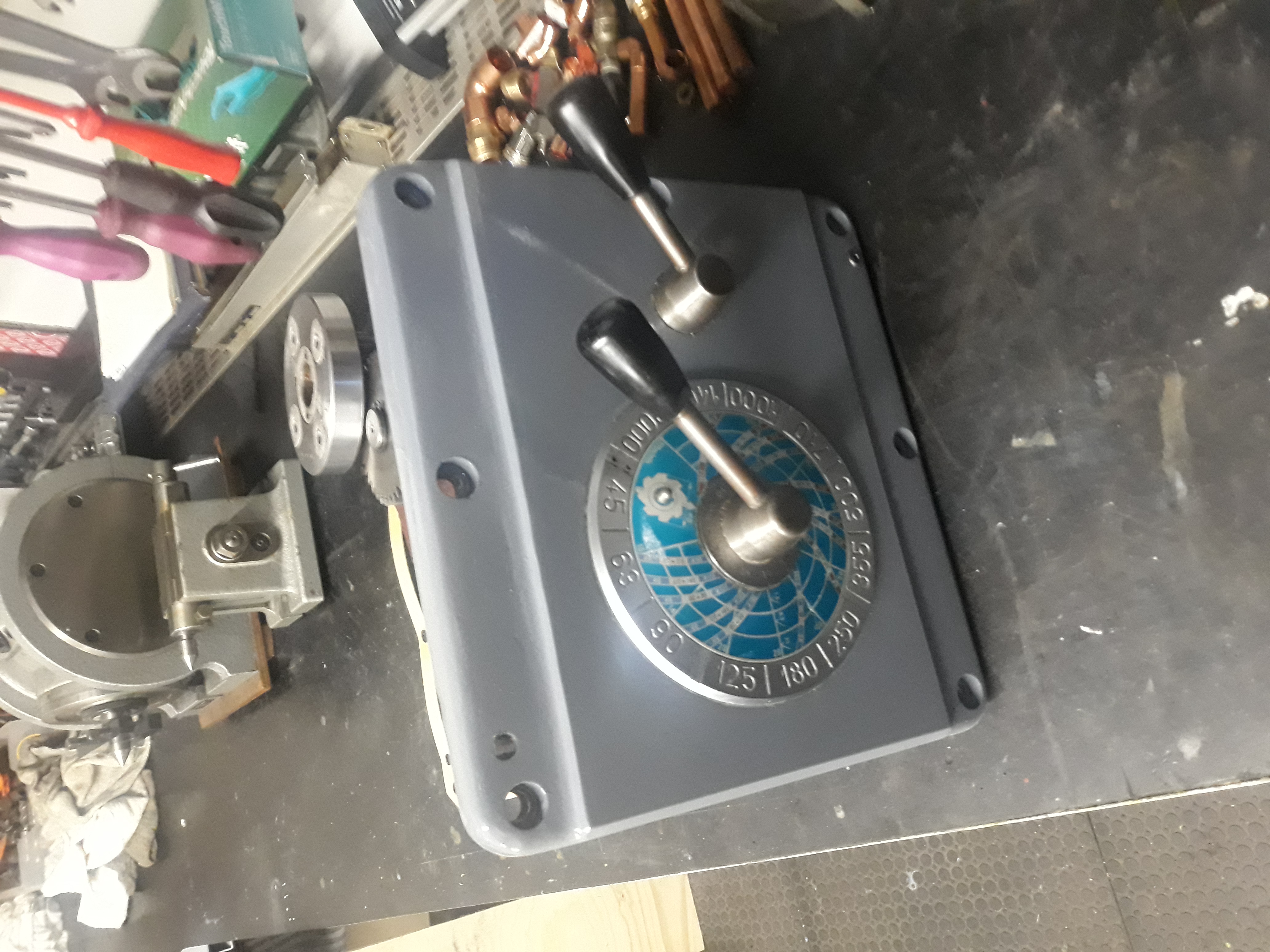

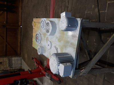

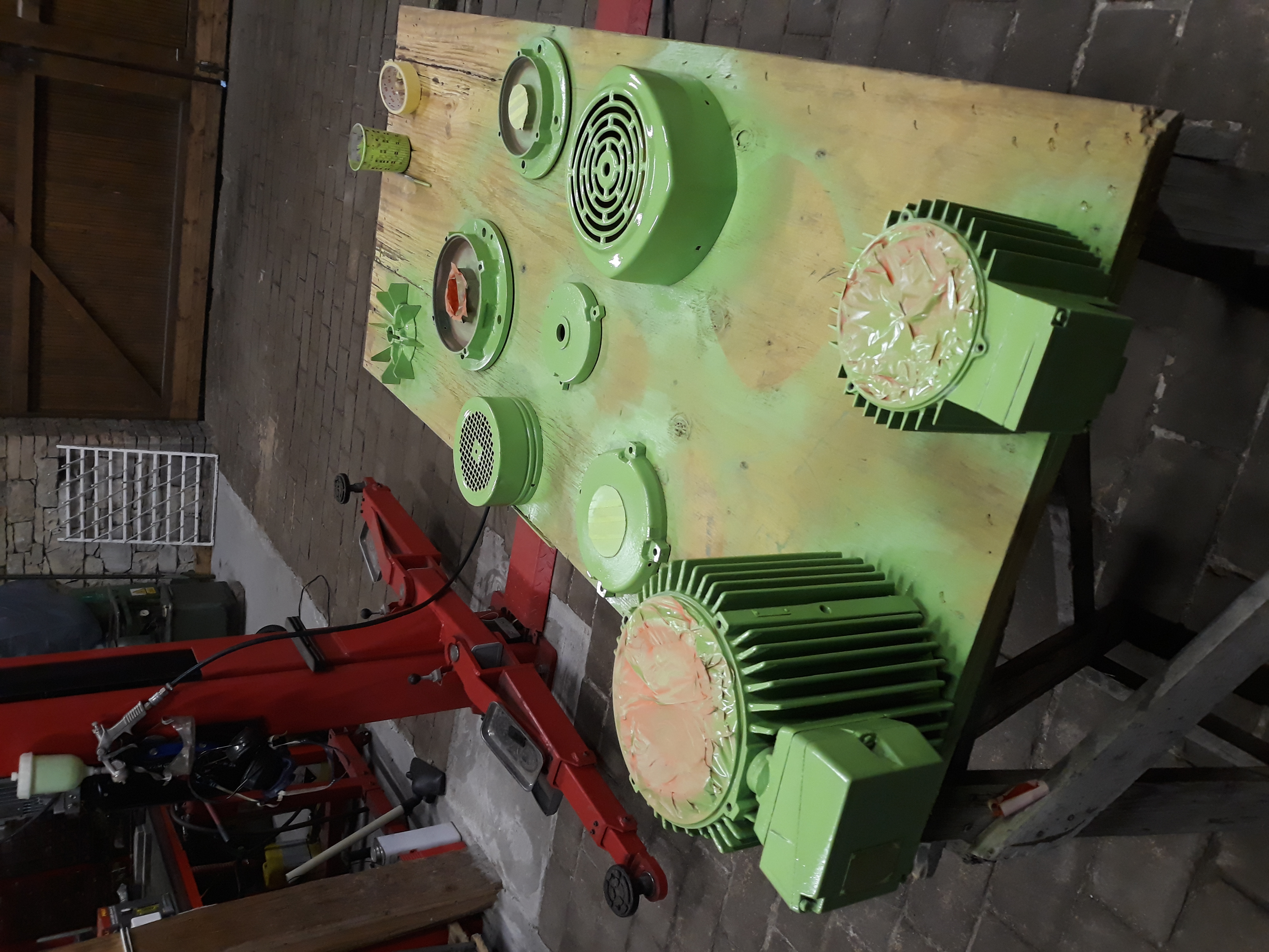

Trošku ožívím téma, tím že jsem se do toho před vánoci taky pustil :D :?

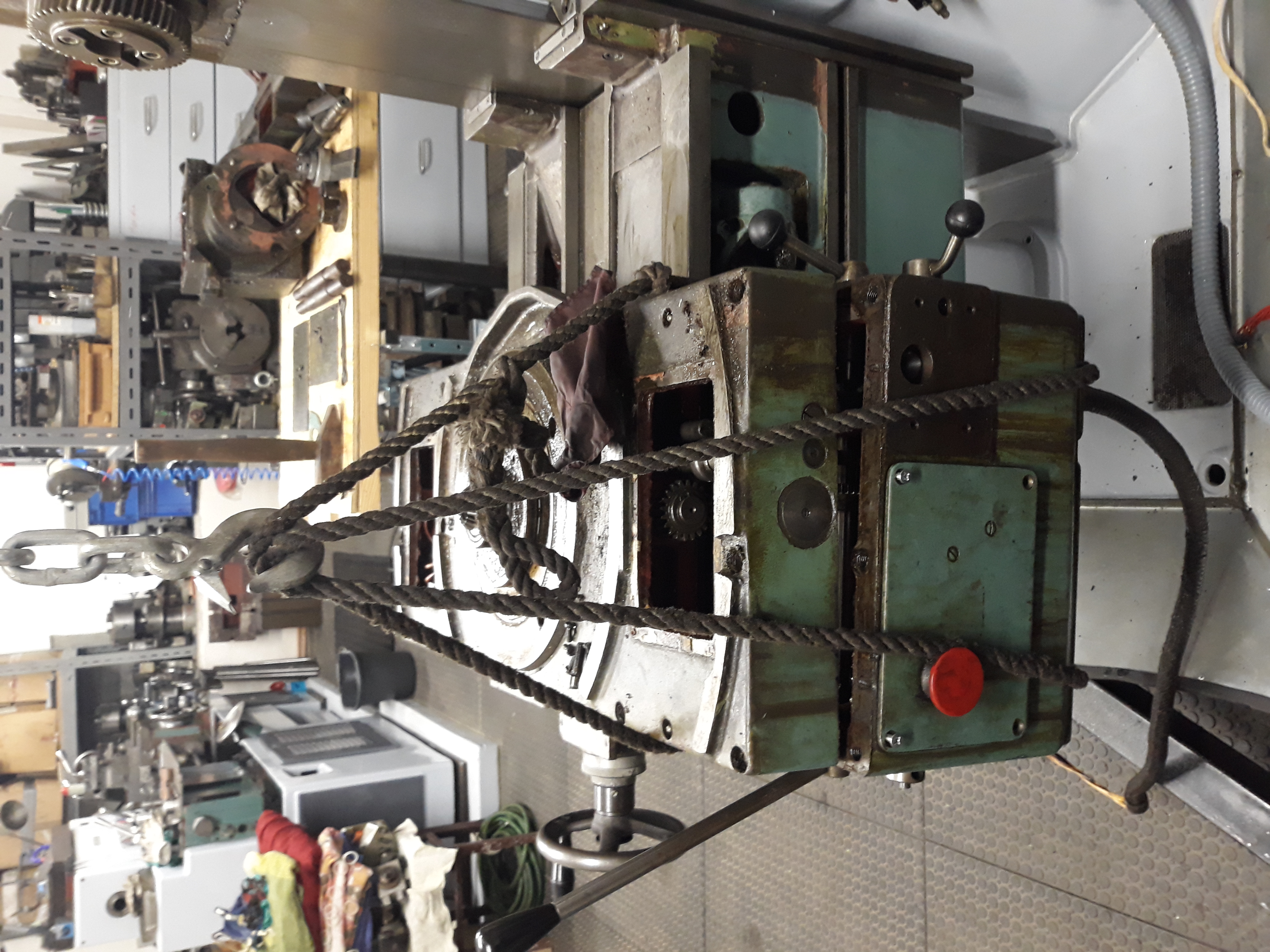

Zatím to mám v této fázi ,takže jen to co vidíš. Pak nějaká ložiska v převodovce a silentbloky od motoru,ale to ještě nemám doskládané.
Nemám na to moc času

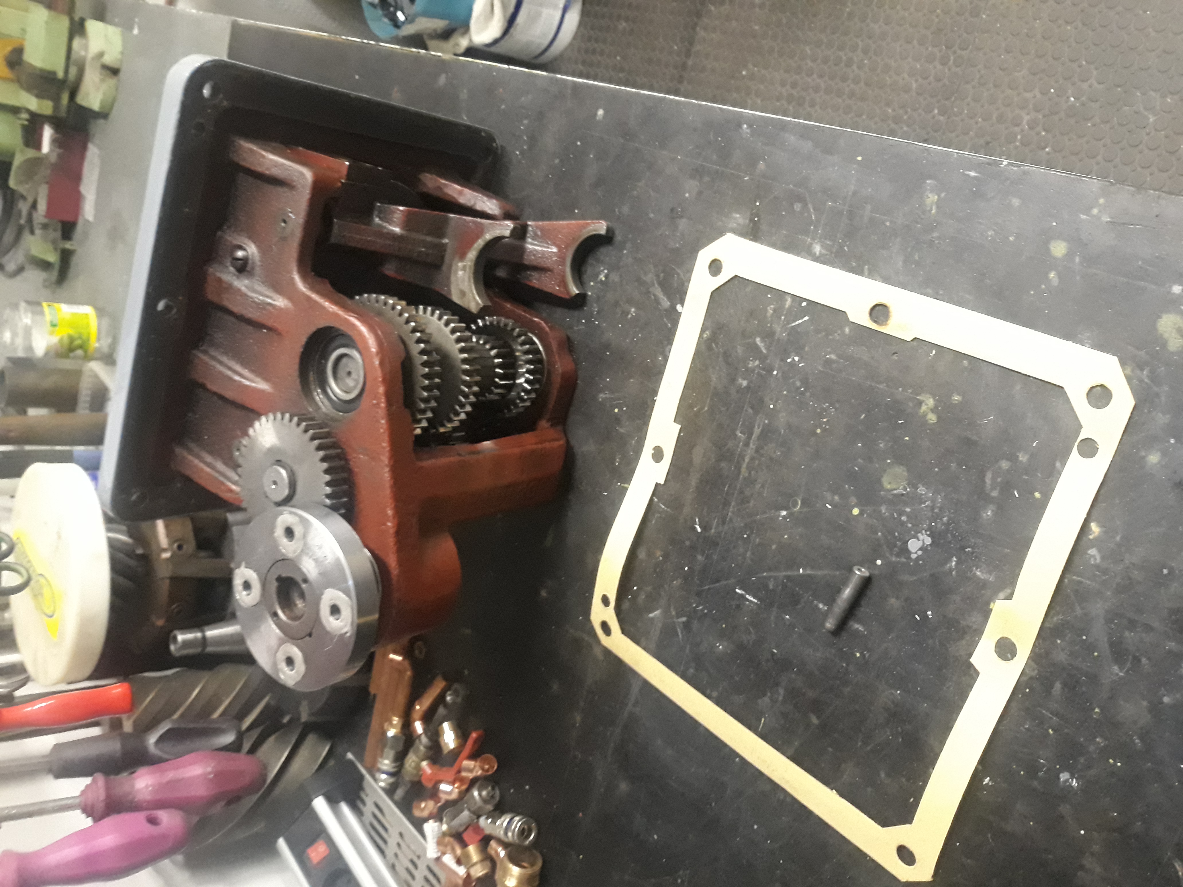

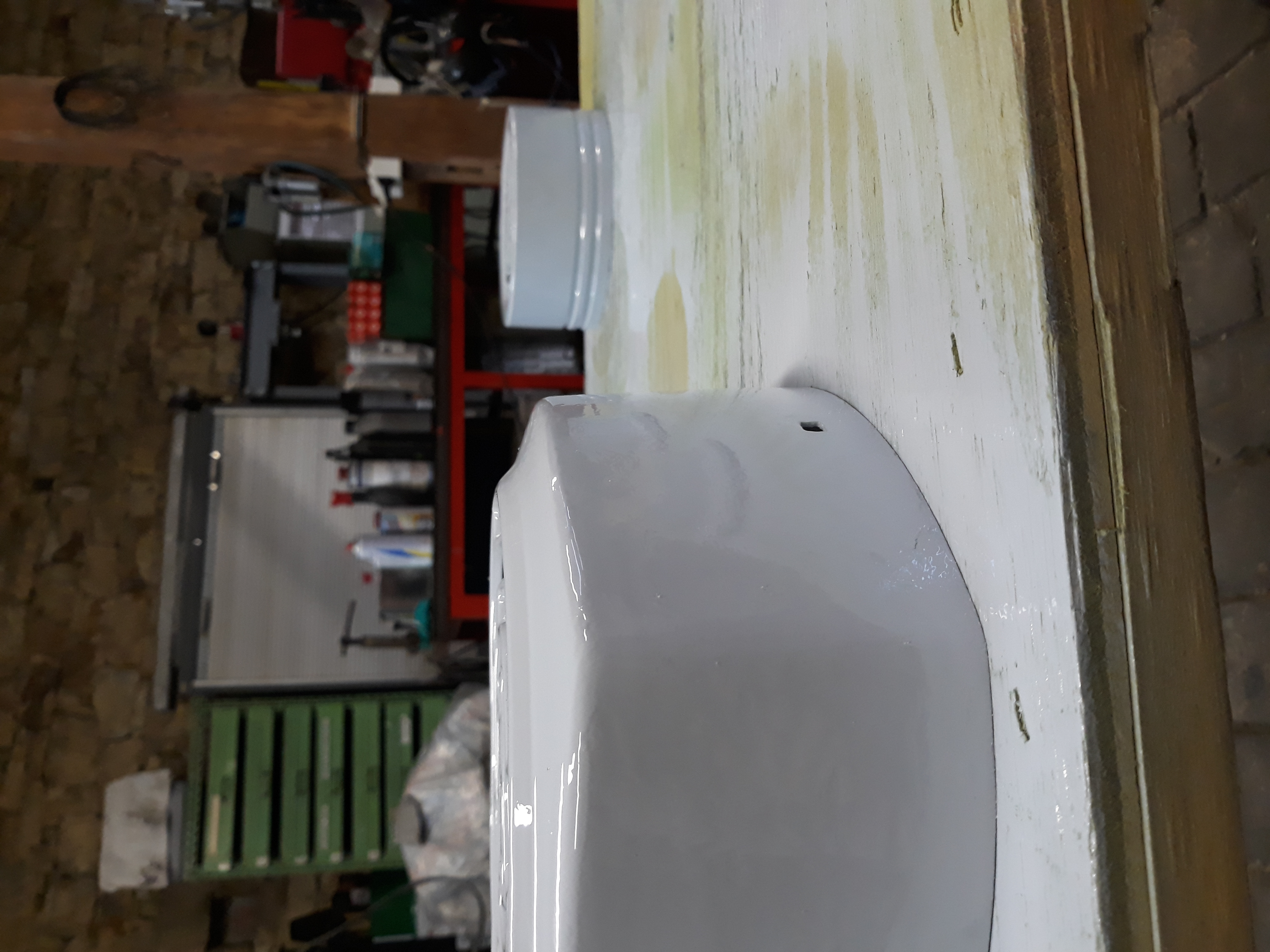

Tak zas o krůček dál
Příspěvky: 4895
7. 4. 2020, 9:34

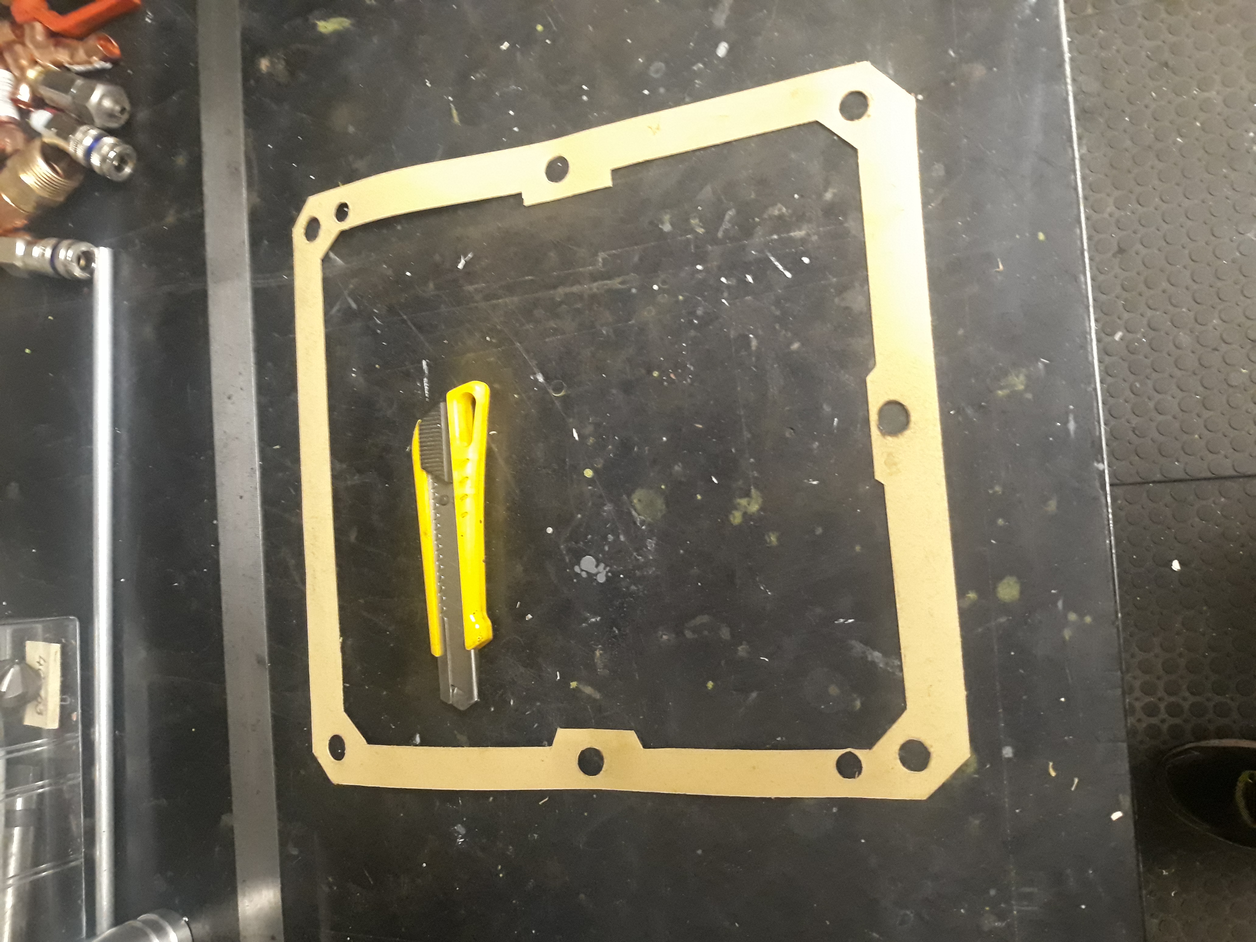

Až to budeš skládat, tak si to těsnění něčím podlep. Já to neudělal a netěsní to jak by mělo.

DwPetr píše: 7. 4. 2020, 9:34 Až to budeš skládat, tak si to těsnění něčím podlep. Já to neudělal a netěsní to jak by mělo.
Svatá pravda :) Na ty všechny zprohýbané víka, převodovky a na to do čeho se nechystám alespoň rok čumět dávám těsnící tmel. Na to do čeho zase čumět chci tak pokud je to možné gumokorek případně gumu NBR. Tyhle všelijaké papírové těsnění mi dlouhodobě lezou krkem, protože jsem stále utíral olej a já olej utírám nerad :D
Ahoj , jojo bez tmelu bych to tam nedal. To těsněni tam byt ale musi

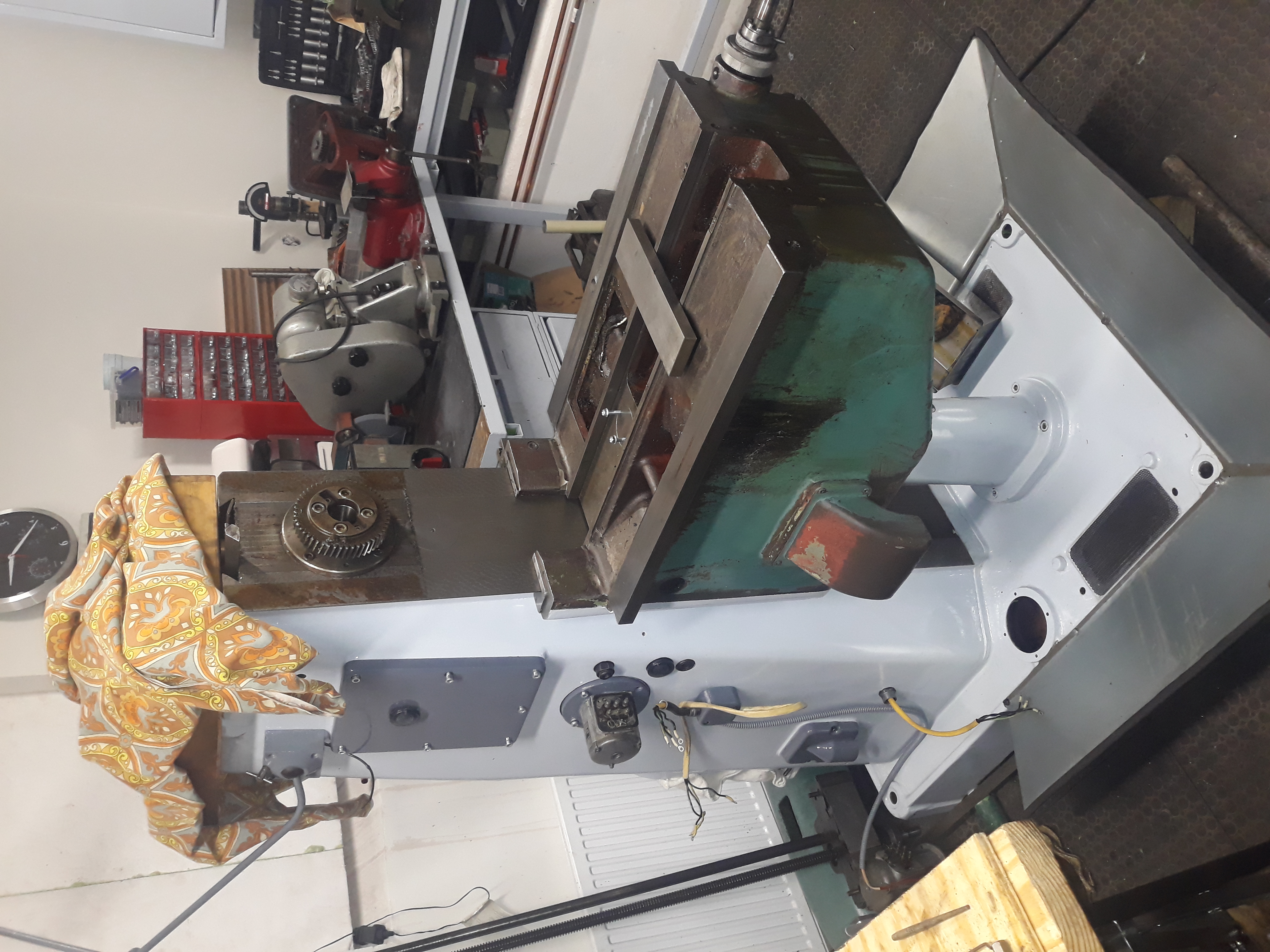

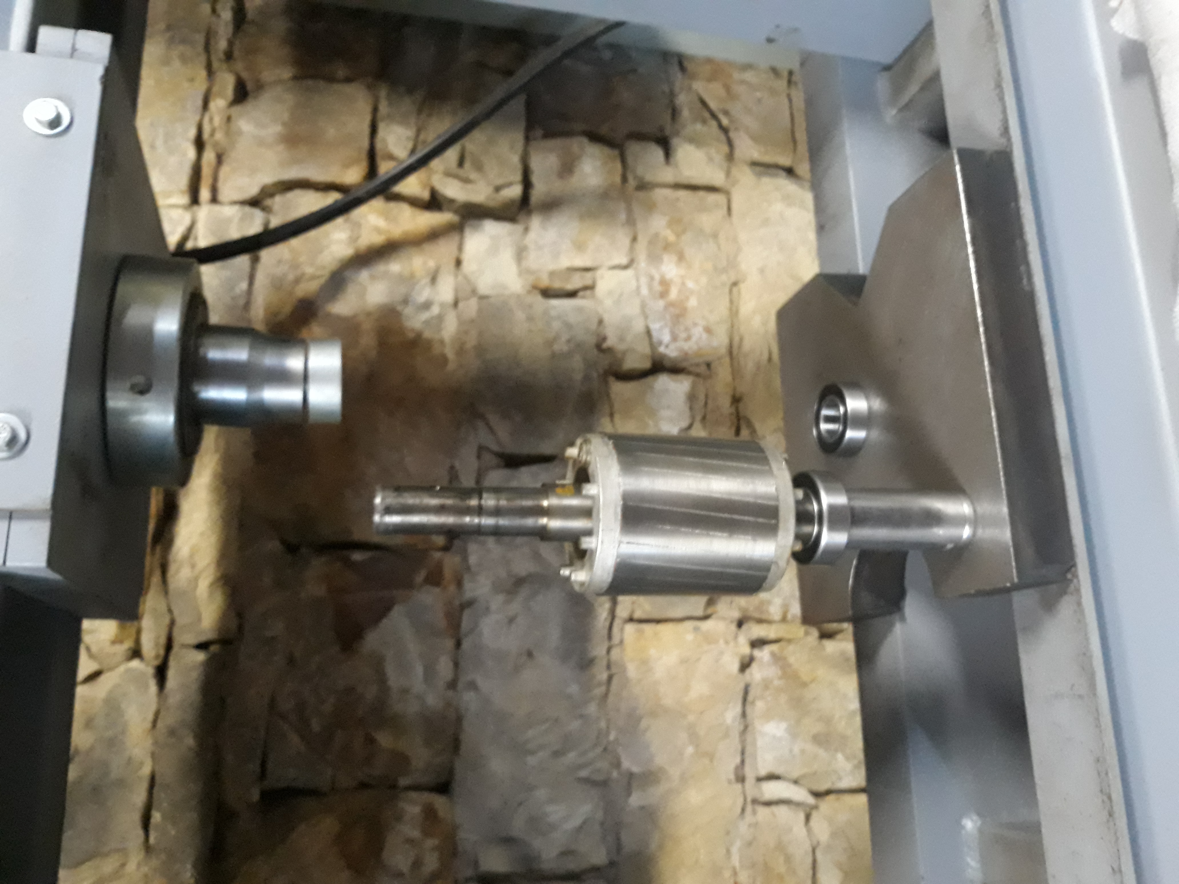

Tak zas o kruček dál

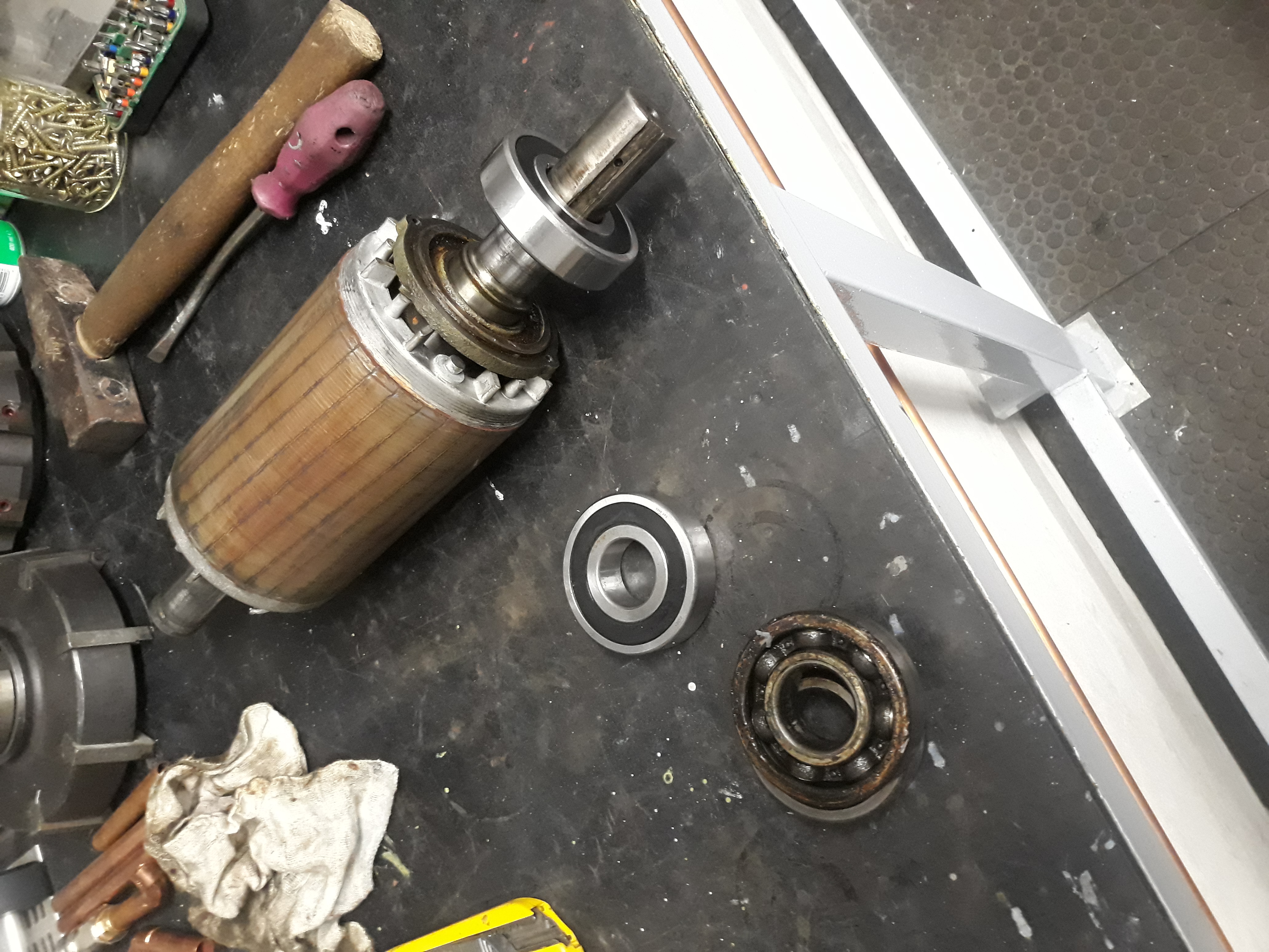

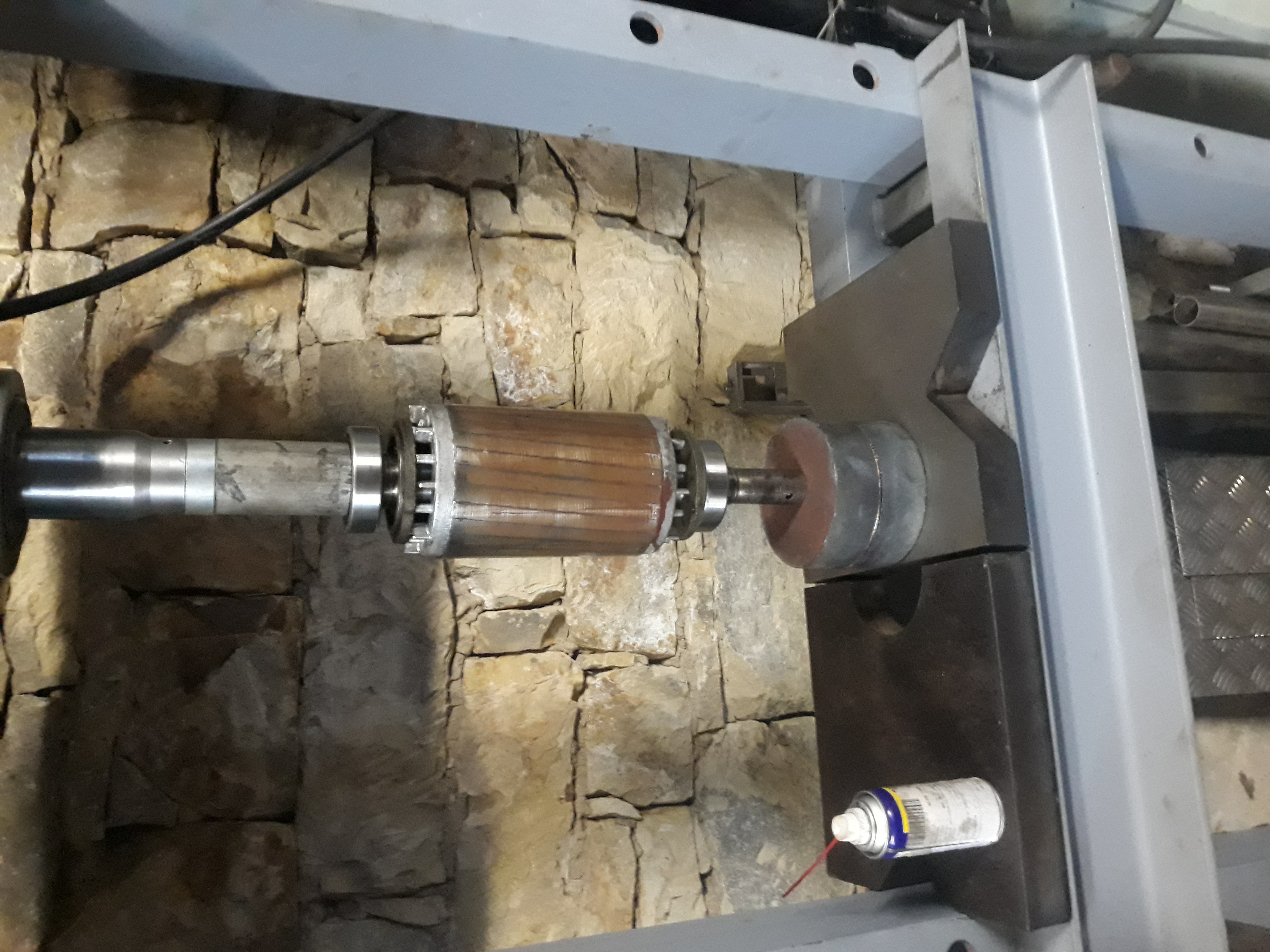

Pěkná práce, motor jako nový :D Originál ložiska by měly být C3, větší radiální vůle. Jednou jsem tam šoupl normální a nějak jsem to nemohl rozhýbat.

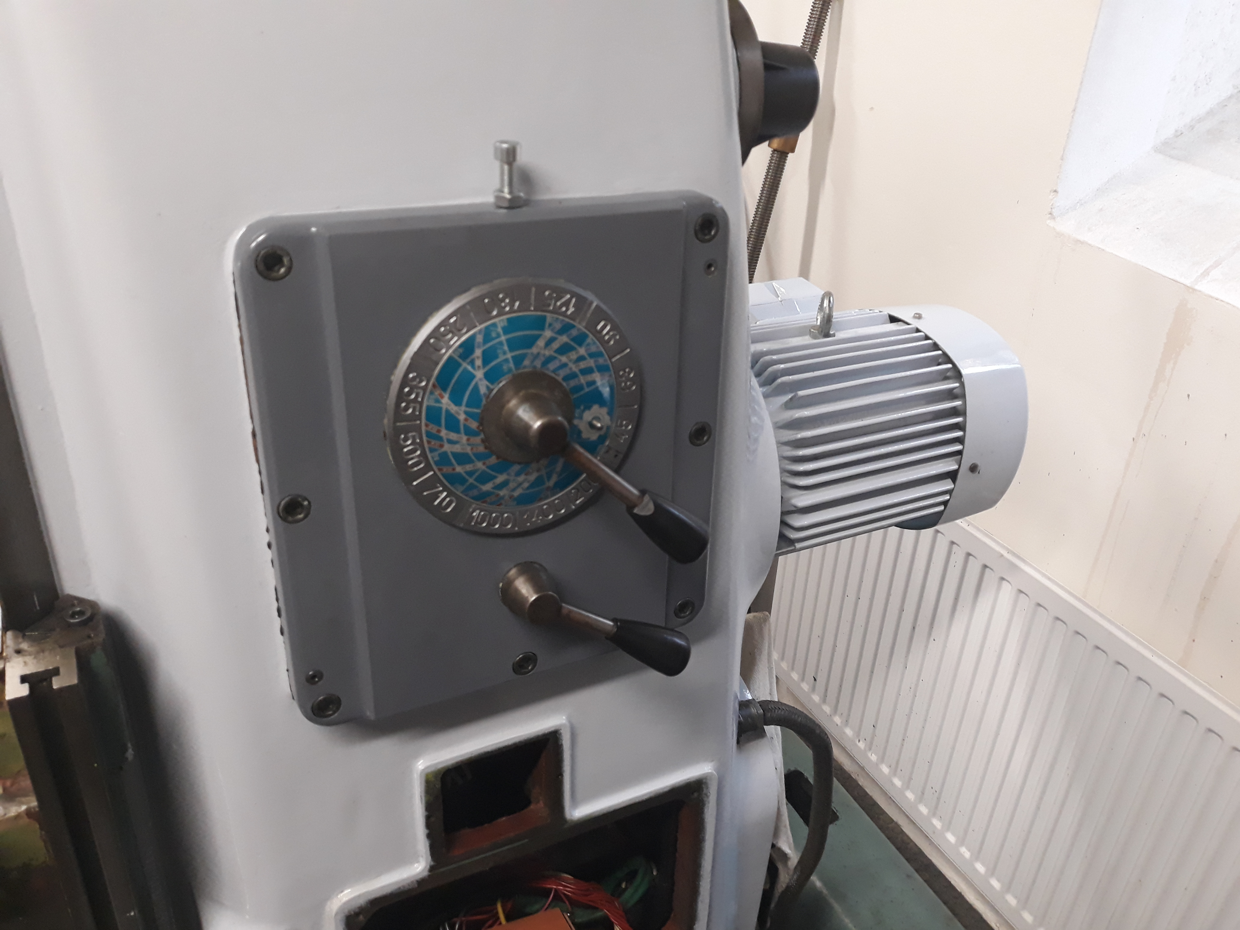

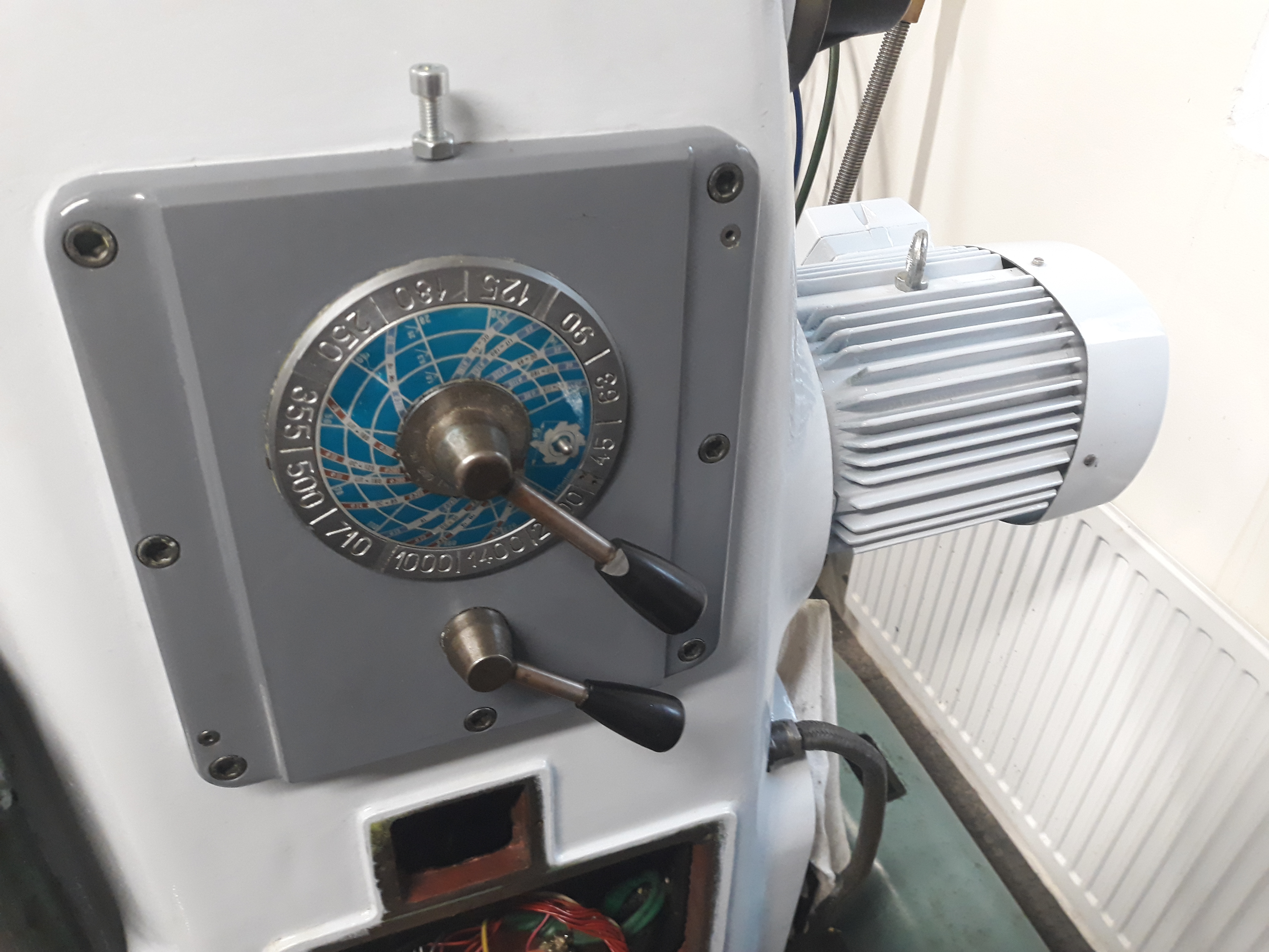

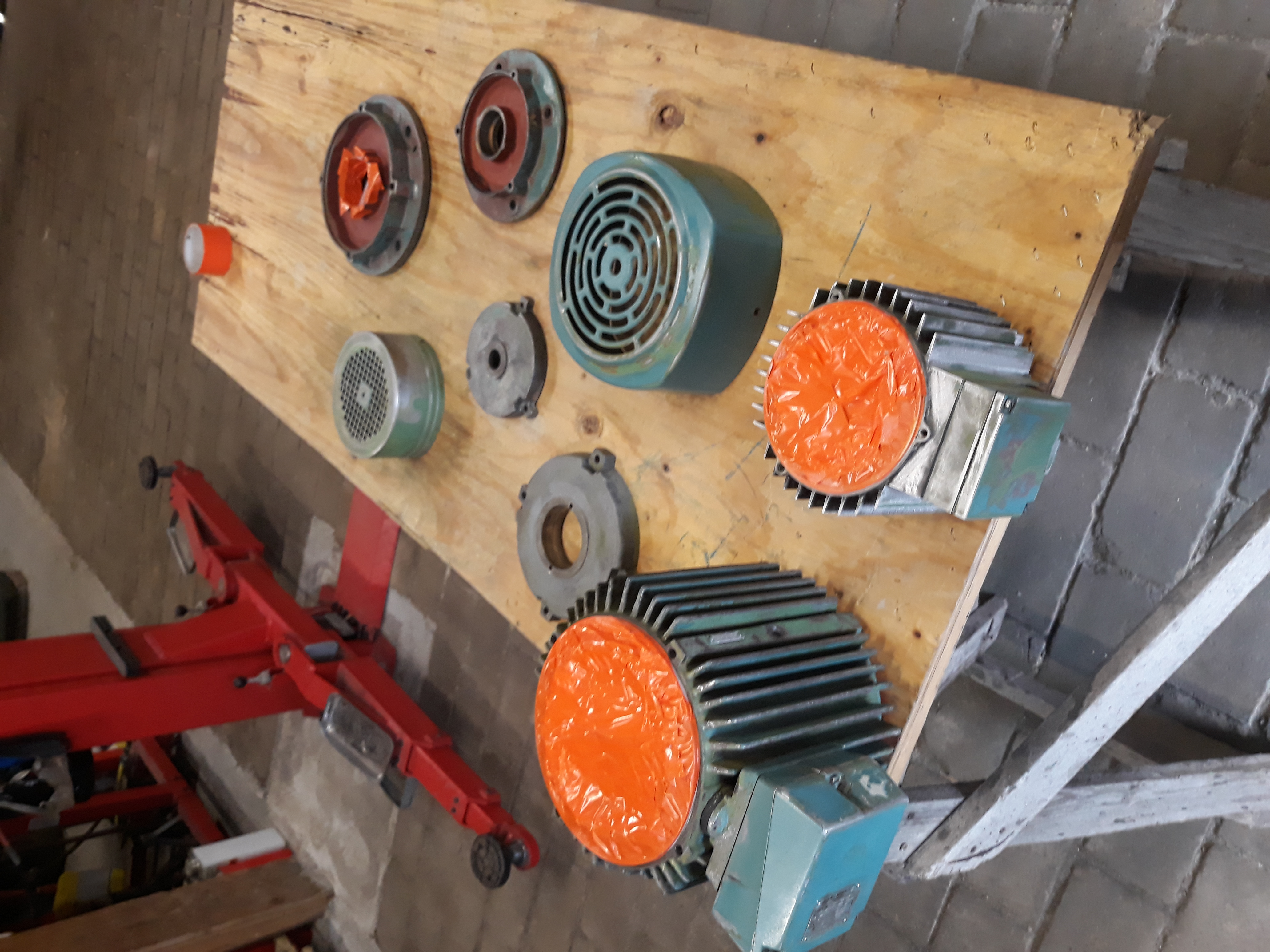

Tak zas kousek , motor a převodovka je tam :)

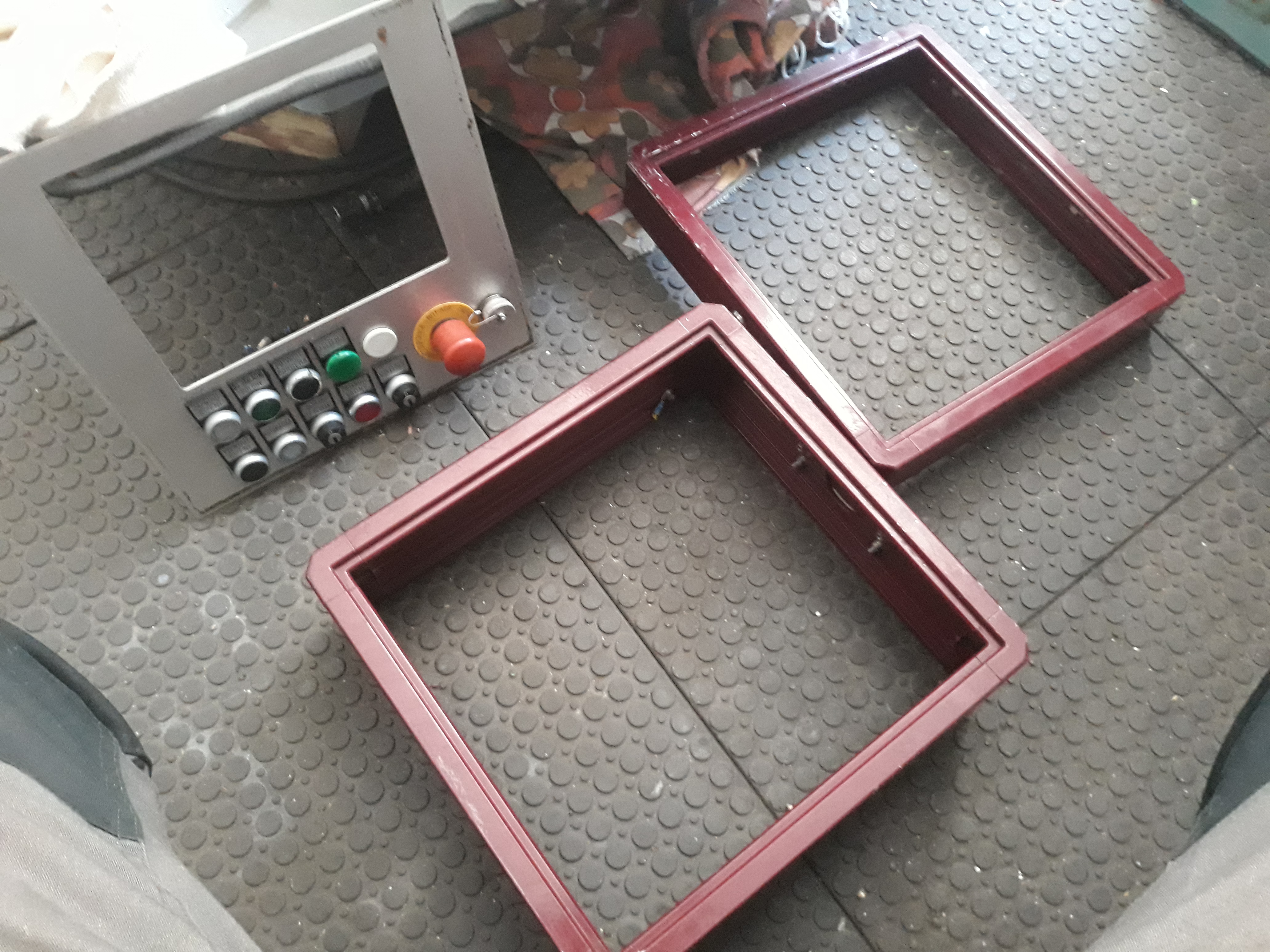

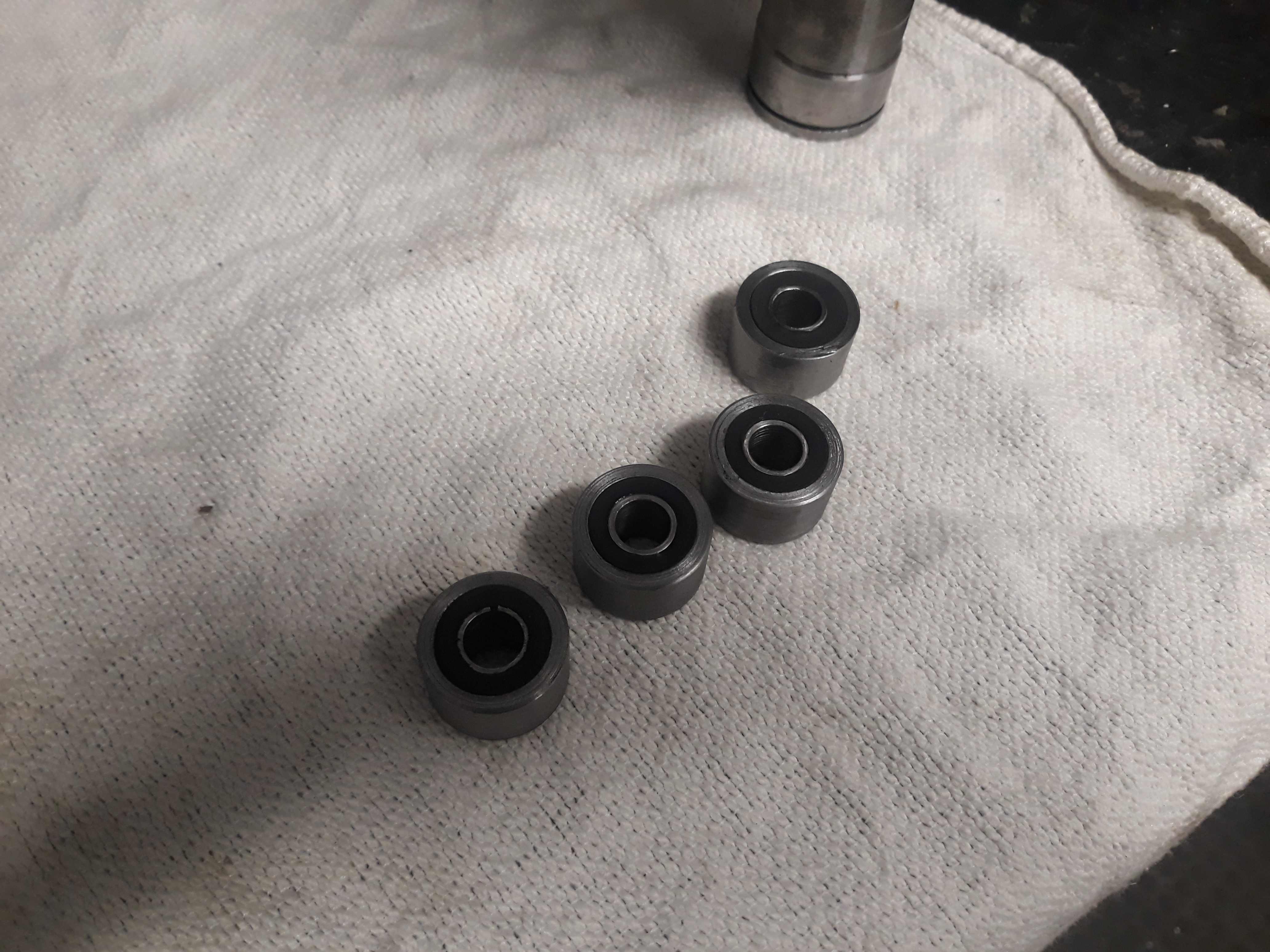

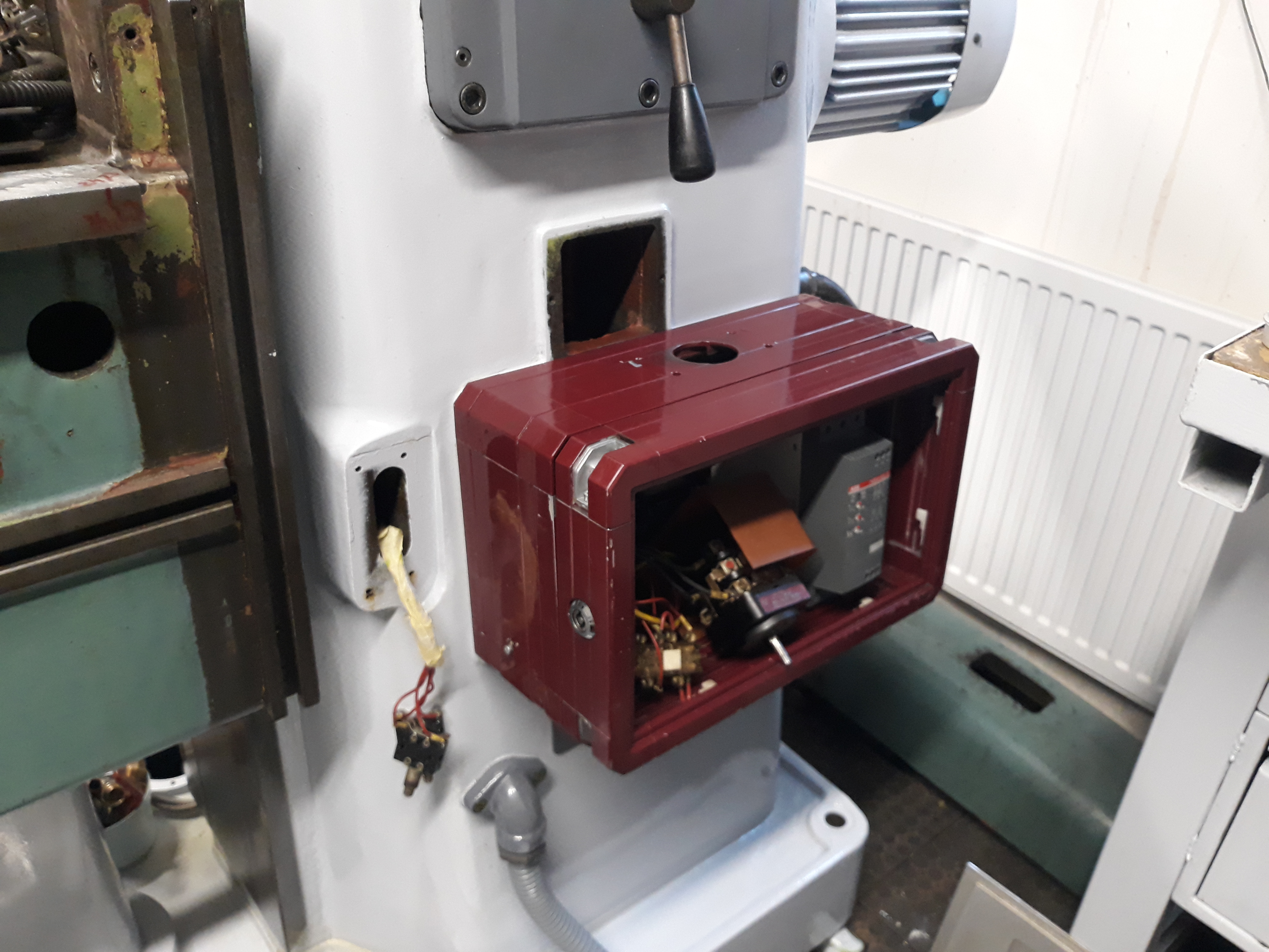

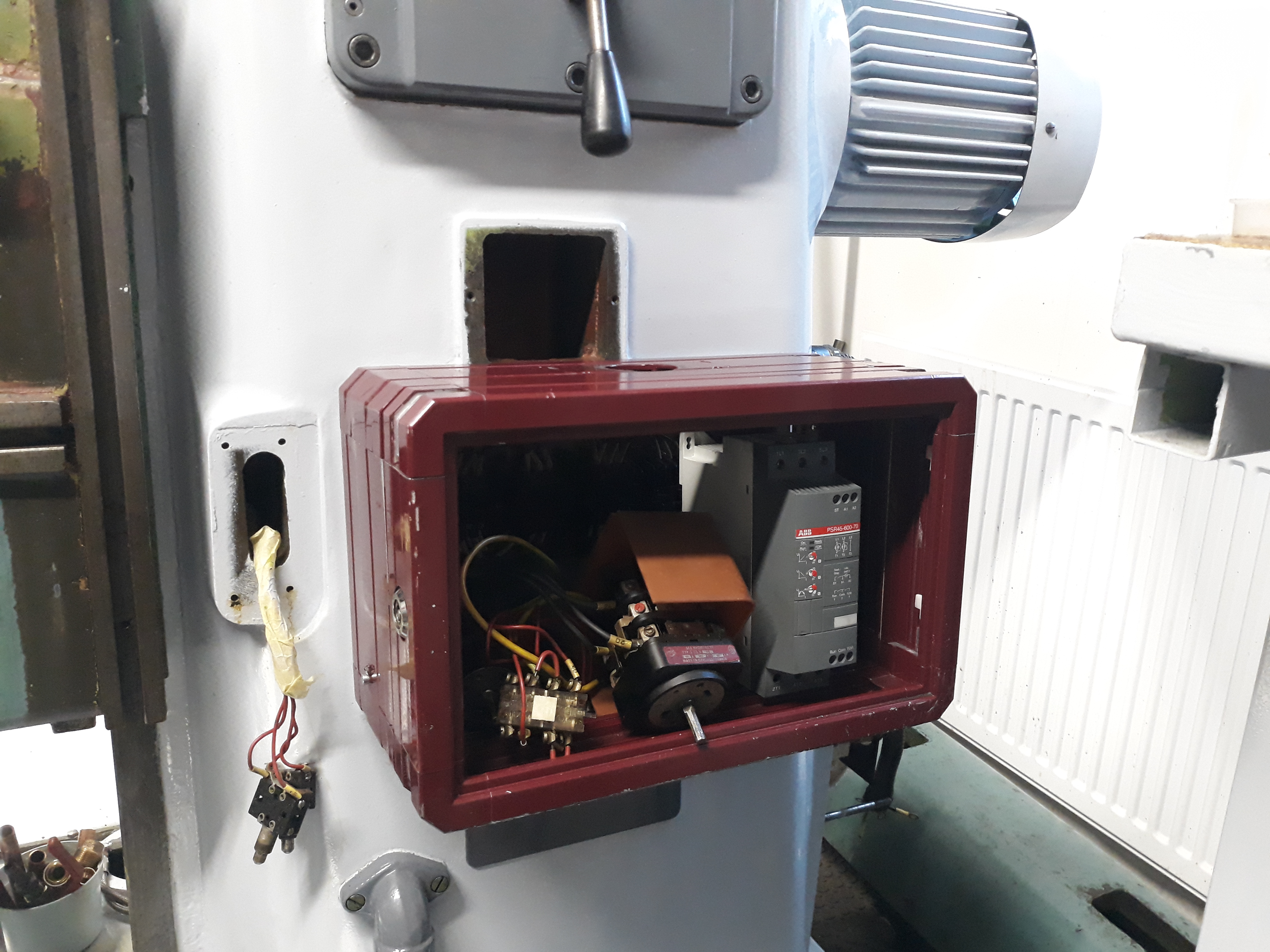

A dnes úprava el. Bedny na požadovany rozměr
Příspěvky: 5267
13. 7. 2020, 10:07
Moc pekny, nerikej ze v tom panelu mas rovnou misto na dro? Jinak hlavice eaton, ty ja taky rad :D
Co je ta sroubovaci zatka vedle TS?
Na hobíka to asi jde...
servis4sp
Příspěvky: 708
14. 7. 2020, 6:16
Charon píše: 13. 7. 2020, 10:07 Moc pekny, nerikej ze v tom panelu mas rovnou misto na dro? Jinak hlavice eaton, ty ja taky rad :D
Ahoj , na te poslední fotce je ta bedna ve stavu v jakem jsem ji koupil a pak ji upravil na tu malou. Na dro mám připraveny jeste jeden držak ,ale jestě není dodělaný.
Pod tou zátkou je konektor na síťový kabel, ale to bylo z nějaké jine mašiny 😉

Měl bych dotaz na geometri takového stroje. Už jsem se párkrát ptal v růzých vláknech a nějaké odpovědi už byly, ale nikdy mi ještě niko neodpověděl na přesnost takových starším mašin. Co mně zajímá? Obecně jak je na tom stůl a kolmost vřetene. Proběhlo nějaké měření rovinosti a podobně?
Díky a přeji hooooodně zdaru!
