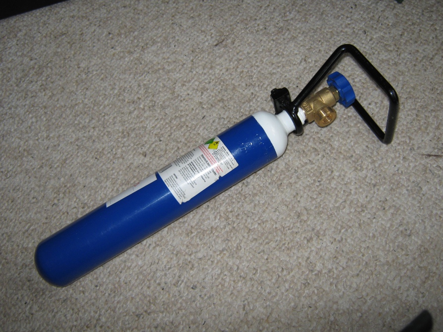

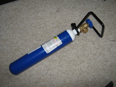

používám tuto soupravu O2 + PB ,výrobce z Chotěboře.....bývalý" autogen",tahle nejmenší soupava se někdy nazývala L84 ,malá lahev O2 je od "rothemberg" + redukční ventil,lahev na PB je taková ,kterou máte po ruce.....tavidlo klasický borax dobře rozetřený jako kašičku s vodou ,abych neodfoukla....dráty různé ,ale třeba i odstřižek Ms plechu...součásti vážu ocelovým drátem a plochy odůlčíkuji aby vznikla spára pro pájku..příhřev obyčejným hořákem PB napojeným třeba na stejnou lahev...kout z cihel nebo lépe šamotová roura s otvorem z boku lze vyvrtat nebo vysekat...spoří to teplo....snad to stačí...v některých baubau je oddělení svařování je tam výběr pájecích drátů s obalem jako pro elektro...
snad pomůže ve stručnosti tohle...

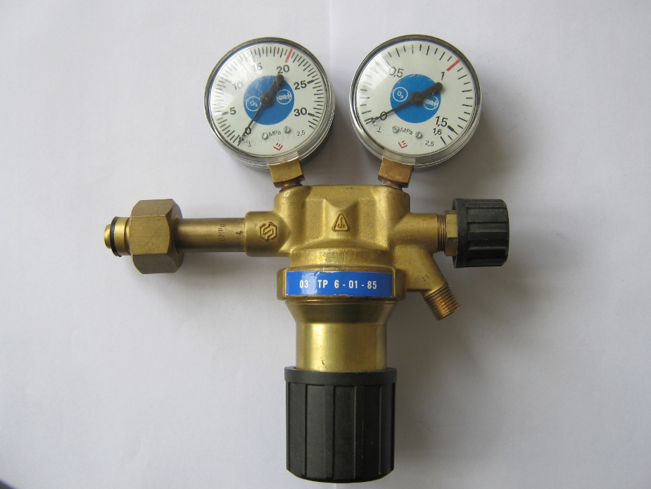

Nechem moc poucovat, ale odoberat na tu uvedeny ucel akykolvek plyn z tlakovej flase (cca 20MPa) bez regulacie nie je vobec dobry napad, ak sa zrovna nechystas vyrabat zvukove a a mozno aj svetelne efekty... Takze urcite treba pouzit na kazdy plyn ten spravny regulator a aspon si nieco precitat o potencionalnych nebezpeciach (napr. O2 nie je az taky bezpecny plyn ako sa vacsinou nazdavame).dslav píše:Ahoj,

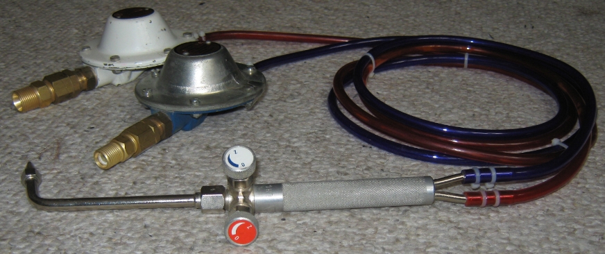

samozřejmě jsou obě lahve O2 i PB připojeny přes reduktory...pak následují další reduktory ( jsou na fotografi připojeny u každé hadice ) ,tyto další reduktory jsou nutné neboť tato souprava je takzvaně rovnotlaká a má velmi malou spotřebu plynů ....lze svařovat plechy již od desetiny milimetru do cca jednoho mm....pájet i silnější s předehřevem se dají dělat velké věci...
redukční ventil v odkazu je ten co také používám...
samozřejmě je s kyslíkem nutno pracovat bezpečně ,a proto používám tuto soupravu...
z malé PB lahve ,když není horko ,pracovat s pájecím hořáky Meva i bez reduktoru ,jen s odtlačným ventilem nebo rovnou z desetikilové lahve...každý si projde experimenty s technologií a později si doplní chybějící díly...ovšem pokud se toho dočká ve zdraví...

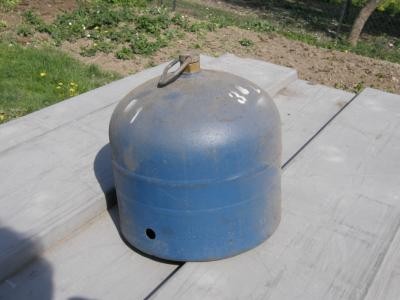

Já myslel že vezmu tuto 2Kg láhev, na ni našroubuji ventil, hadici a rukojeť s hořákem. Proto možná ta naivní otázka jestli je to možné použít bez redučního ventilu. Různé vařiče a ohřívače ten ventil kaky memají. Takže zásadní otázka. Lze s touuto kombinací něco dělat nobo na to mám zapomenout a raději hledat v okolí někoho kdo mi těch pár drobností zapájí.
Každopádně otázka bezpečnosti je na prvním místě a je dobře že tady zaznělo o možných ryzicích.

Ahojky ,ta kombinace co uvažuješ je dobrá a Meva ji takhle i dodává právě včetně hadic s příslušnými zalisovanými šroubeními..jsou kompaktibilní právě pro Mevu....s vhodným obaleným drátem s tavidlem to zvládneš ..Rothemberger je dodává,(vyber nižší teplotu)...
