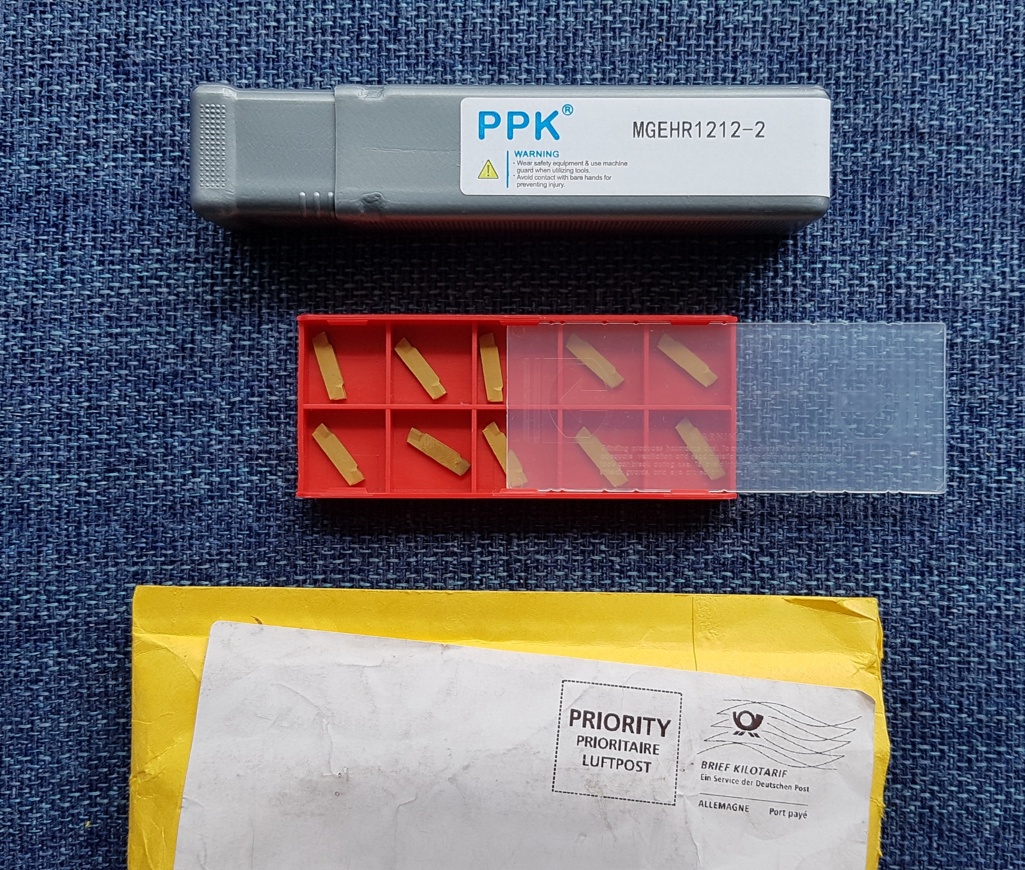

Thomeeque píše: 15. 4. 2020, 3:04 Aha! Hmm, tento by tu mohl být celkem rychle: https://www.ebay.com/itm/MGEHR1212-2-St ... 3015878629 (objednáno)
Německo dorazilo (13 dni, to zas takovej fofr nebyl :roll:) - jsem zvědav, jak to bude chroupat..

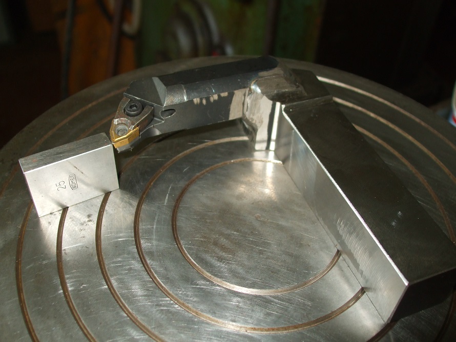

Ahoj, hodně se tu řeší snižování nožů. Sehnal jsem si starší nůž vsoký 25 a nechal jsem si ho přefrézovat na 12. Prý to bylo tak tvrdé, že na tom zničili frézu. Označení nože ani výrobce nevím, ale asi se používal u CNC. Jak je to s pevností? Frézujete to bez problémů? Zkoušel to někdo někdy uřezat a navařit nižším hranolem? Docela by se mi hodil u jiného nože delší dřík abych mohl nýstroj více vyložit.
Připrav se, hrajem...
Dawe
Příspěvky: 2540
8. 6. 2020, 7:20
Mr.MR> klasicke cervene Narex noze s letovanym platkem jdou frezovat bez problemu -daval jsem fotku tri strany zpet. Ale snizoval jsem i kovane noze z HSS a to jsem musel na brusce. Cinske drzaky vymennych desticek se muzou pohybpvat od uplneho blata az skoro k tvrdosti toho HSS.

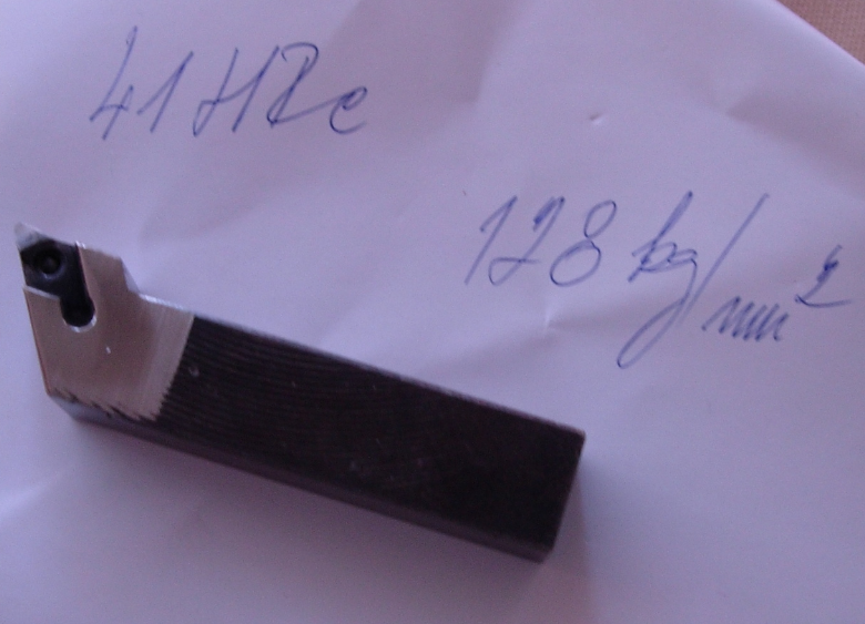

Kdysi jsem měřil tvrdost na několika nožích a +- to bylo něco takového :
Frézovat to tedy jde, ale plátkovou frézou.
To navařování bude problematické. Musel bys udělat rozbor konkrétního držáku a podle toho postupovat. Bude to ale asi nákladnější nežli koupit vhodnější držák.

Dawe> právě že jsem ty fotky viděl, a taky jsem viděl kopu jiných frézovaných nožů, ale ty moje prý šly blbě. Frézu nemám, tak si to musím nechat od někoho snížit. Asi to bude fakt kvalita.... Jinak to svařování asi stejně vyzkouším, napřed si nastavovací materiál navařím na konec nože a když to bude pevné, tak ten nůž teprve uřežu na patřičný rozměr a nástavek navařím načisto, to bude nejlepší "rozbor". Když to neklapne, můžu ještě frézovat.
