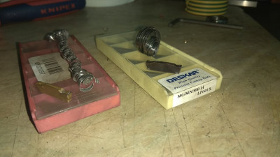

Tak mi prišli tie čínske Deskar plátky do upichováku aj s novým držiakom, oproti tým lacným žltým je to úplne niečo iné. Špona sa pekne krúti a vypadáva z drážky, s tými žltými som skúšal všetky možné posuvy, ale nikdy to nerobilo poriadnu šponu. Aj povlak po pár pokusoch vyzerá ako nový, na tom žltom plátku sa "povlak" zoderie za pár sekúnd.
Pre porovnanie, na ľavo obyčajný žltý plátok a špona z neho, na pravo o niečo drahší plátok Deskar, obidva boli nové a v rovnakom držiaku, upichoval som ten istý materiál.

HellGrip
Příspěvky: 1282
25. 6. 2020, 1:48
Čiže pekne zbaľuje šponu?
Příspěvky: 5257
25. 6. 2020, 2:11
Ahoj dej prosím odkaz na ty upichovací plátky a když ho najdeš i na držák. Díky
