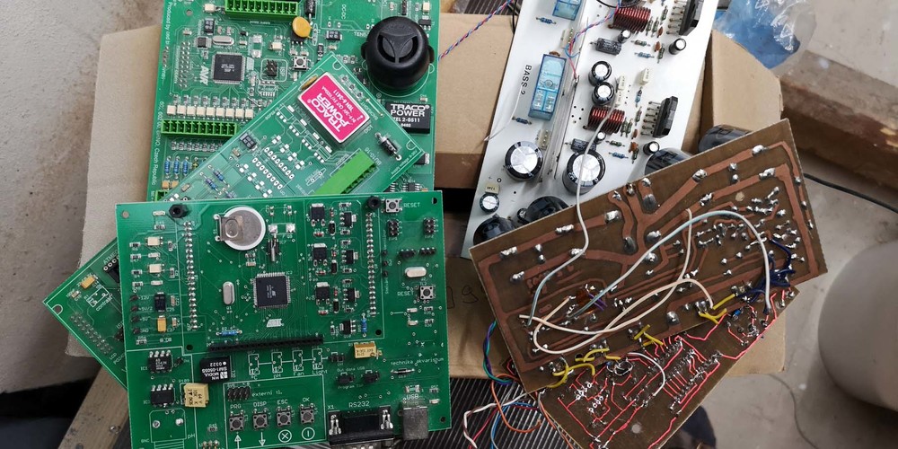

Já mám (měl) pouze dva způsoby.
1. rukou nakreslit, vyleptat a ručně vyvrtat - deska do půl hoďky hotová (tak před 15 lety)
2. udělat pořádný projekt a zadat výrobu
Teď už jsem línej i ručně kreslit, leptat a vrtat - takže vezmu univerzální desku a zbastlím to na ní.
Samozřejmě se jedná o drobnosti.
Ono správný návrh desky je věda, nejde jen tak někam šupnout součástky. To je podle mě směr kam by se měli mladí ubírat.
Pokoušet se o vlastní výrobu samozřejmě neodsuzuji, ale než to dělat blbě to radši vůbec.
Za mě než vyhodit hromadu peněz za pochybné CNC, tak radši investovat do kvalitní ruční vrtačky. (a vrtáků)
