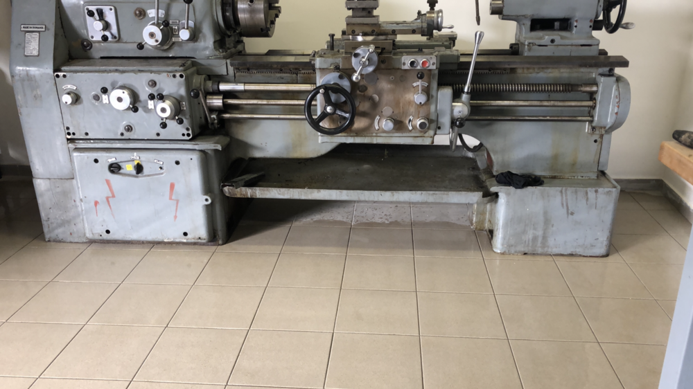

Pokud sedí bych sehnal i průměr hřídele tak bych byl hodně spokojený ukotvení také pasuje nebo je třeba vyrobit nějaký uchyt?
Příspěvky: 4896
13. 5. 2019, 6:32
Je asi jasný že ten motor bude menší, takže bude menší příruba, taky bude menší a kratší hřídel, troška tý šikovnosti k tomu potřeba bude, ale nic co by nešlo

Je to na zadních dveřích. Sundal jsem je úplně dolů. Je to na dvou pantech.
V deklu je i napínání řemenů. Tak jsem ty saně vyšteloval na stejný výsuv, změřil od hrany vzdálenost řemenice a pak vyndal původní. Sundal řemenici, dal na nový, hodil na papundekl a do saní udělal jen čtyři závity M12 a hotovo. Nasadit zpátky, našponovat a jen soustružit. Jen pokud bude starší, tak určitě vyměň ložiska. Jakmile ho dáš ke stěně, tak už se k motoru bez posunutí celého soustruhu nedostaneš.
Jinak na předchozí straně je scan manuálu a popis variant motorů...

Tak já mám už soustruh usazený :D takže ho budu muset opět odsunout :roll: našel jsem motor 4kw 980ot když bude sedět hřídel je to jasný kandidát...
Příspěvky: 4896
13. 5. 2019, 8:17
Na hřídel se vykašli, stejně bude jiná, menší. Max. uděláš vložku jak já, a až to rozjedeš, tak si můžeš udělat třeba jinou řemenici, ale jestli to bude jak u mě, tak na to už nesahneš. 😀

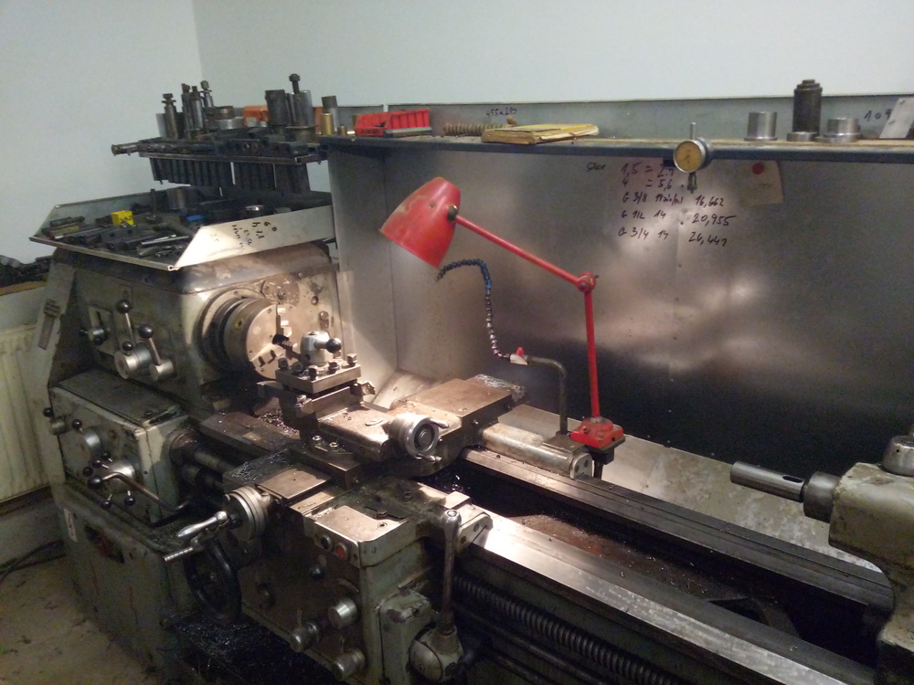

Velká mašina je vždycky lepší jak malá. A tahle už nebude mít limit co se týká pevnosti, a bude se ti na tom dobře dělat. Vlastní samostatnost je k nezaplacení. Ještě se trochu budeš muset pootáčet po nožích, protože na každou kravinu je potřeba jinej :)
Jednu věc bych ti ale poradil hned, jak to znova odtlačíš od zdi. Podívej se jakou šikovnou bednu má SUI50, a udělej si ji taky. K nezaplacení, jednak pochytá špony co jsou dozadu, a pak taky až na to chvistneš trochu oleje, kterej ti zateče do paken, tak si nevymaluješ :D jak třeba já hned ze startu :D

Myslíš nějak takhle?
Zrovna něco robím...
