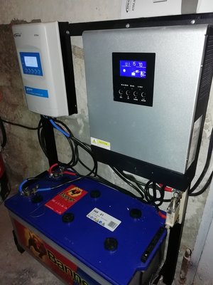

Tak jsem už samostatný.
Na střeše 6x100W, 100V para, nabíječ 30A, baterka 12V 260Ah, měnič 800W v plným automatu
Je to novinka, hlavně má funkci bypas.
Automatický jede z Aku a když už nemá, tak přepne na síť a obráceně. Nastavitelné úrovně napětí aku, při kterém se přepiná.

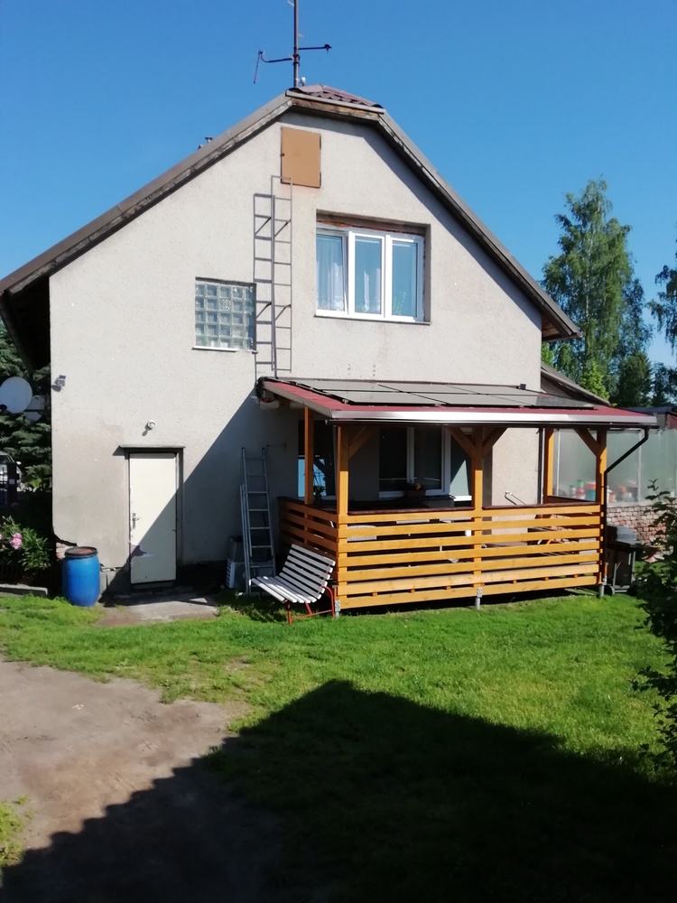

600W na střeše
600W na střeše

Hezke :-)
Mas uz nejake provozni statistiky?

Prepinanie siete by sa malo robit podla stavu nabitia akumulatora. To sa robi meranim prudu do a z baterie.
Prepinanie podla napatia je cucanie z prstu. Bateria coskoro odide do oloveneho neba.

Přepínání se děje podle min. napětí v zatíženém stavu. U 6ti článkového aku (kyselinový) je min. U 10.5V. pak nastává sulfatace.
V tomto případě je vše ošetřeno,
zpětné přepnutí je nastaveno na 13,5V, kdy nabíjení stále pokračuje dle algoritmu chytré nabíječky.
Ale nechám se poučit.

Na to je ještě brzo. Svitime, koukáme na TV , průměr 150-200W/h a zatím komplet ze soláru, nepřepíná na síť.

Hľadaj Battery Status Processor

Ahoj hezké , v létě je pohoda to jsou přebytky , horší to bude v zimě a na podzim ,
mám taky instalovaných cca 1500w v panelech , ale v aku jen nějakých 300Ah/24v a když už svitu ubývá tak mi to každou půlhodinu přepíná sít /aku .
Ta olověná baterka pak nebude mít moc dlouhou životnost - je dobré ji dát hned od začátku desulfátor , když už bude mít obalené elektrody tak už moc nezabírá .

Desulfátor už vyrobený a je ve stádiu testování.
http://wiki.mypower.cz/desulfator

Neni jednoduzsi pouzit louhovou?

To dokáží i nabíječky Ctek.
