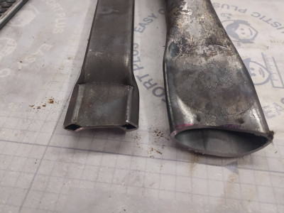

Zdravím všechny příznivce lisování :-) . Po více než dvou letech jsem konečně opravil ten lis (viz zakládající příspěvek). Tady dávám jednu fotku jako důkaz že lisuje :-D . Jinak celí zádrhel byl v opravné sadě. Celí mechanismus lisu jsou prakticky jenom dva jednocestné ventily (jeden nasává olej ze zásobníku a druhý ho tlačí na píst). Bohužel se ukázalo, že opravnou sadu už nikdo opravoval a vyměnil pružiny na kuličkách. Vytlačovací problém nebyla, tam je síly dost, ale nasávací byla moc silná a podtlak který vytvořil píst už nestačil na otevření ventilu. Takže po dvou letech nepřetržitého bádání a usilovné práce :lol: jsem vyměnil pružinu a lis jede jako nový.

Dle příslušenství dodávaného se strojem je to cca 160 barů - pojistný ventil.
Já to mám předělané na vzduchový nožní multiplikátor s vřazeným pojistným ventilem seřízeným na 200 barech. (:)))
