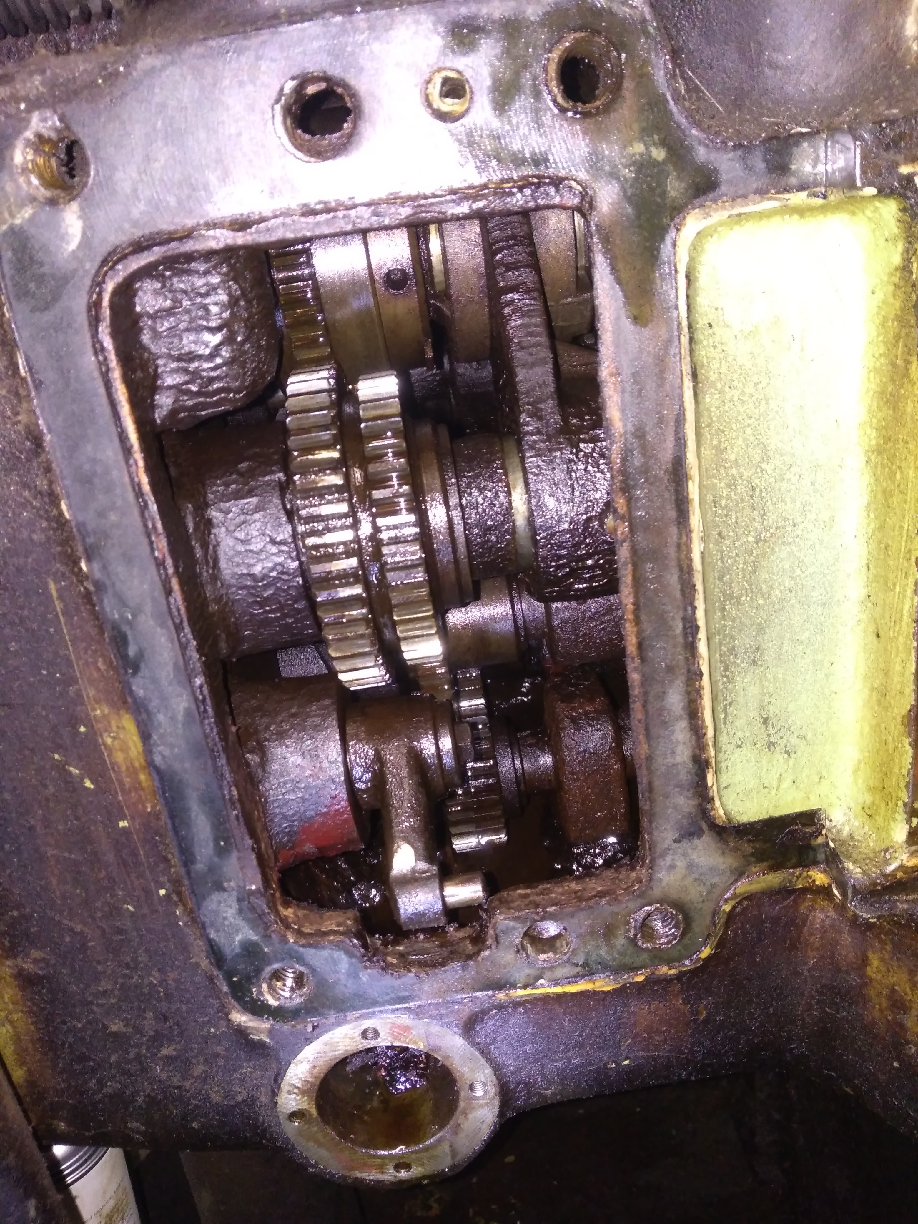

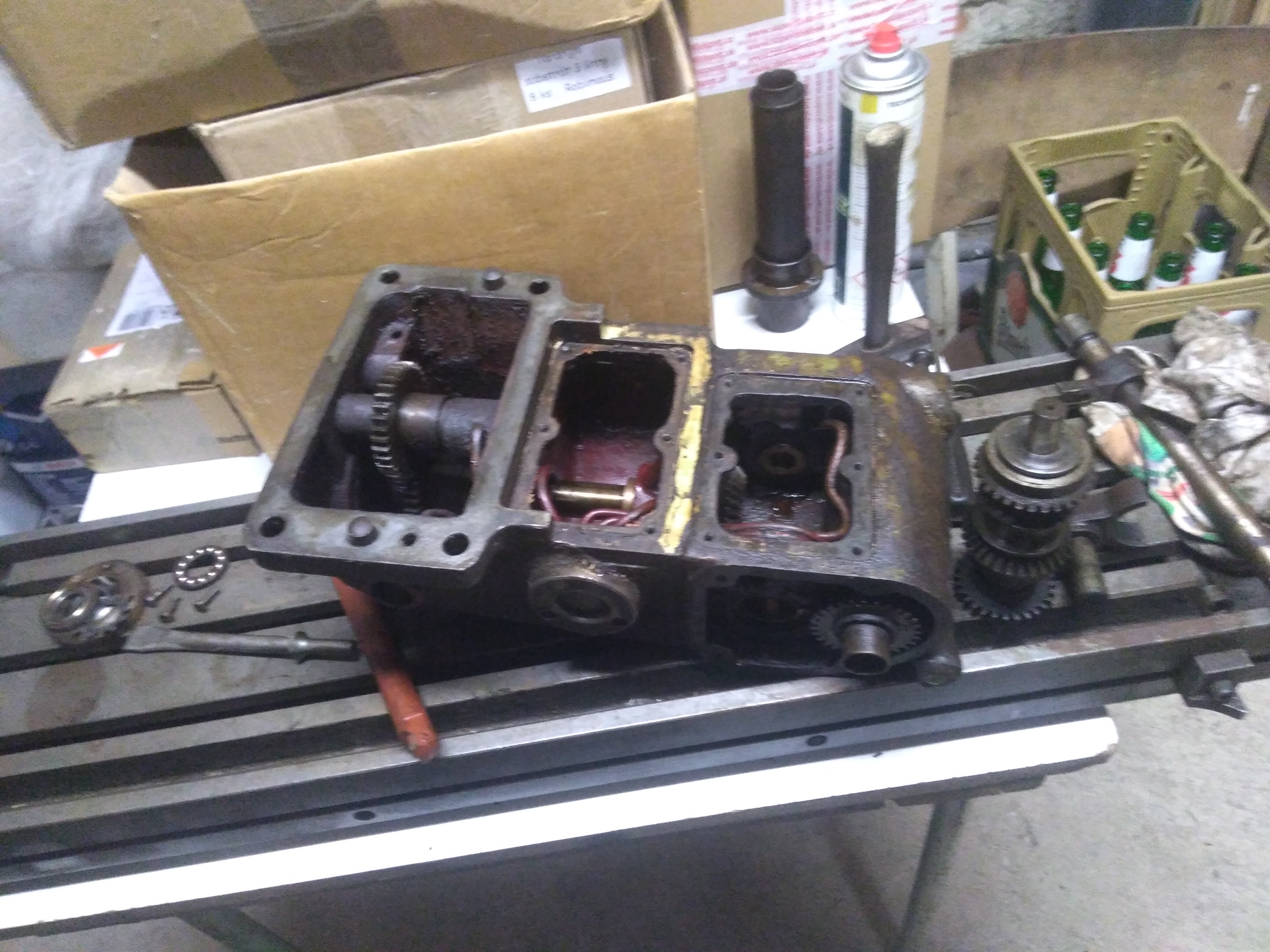

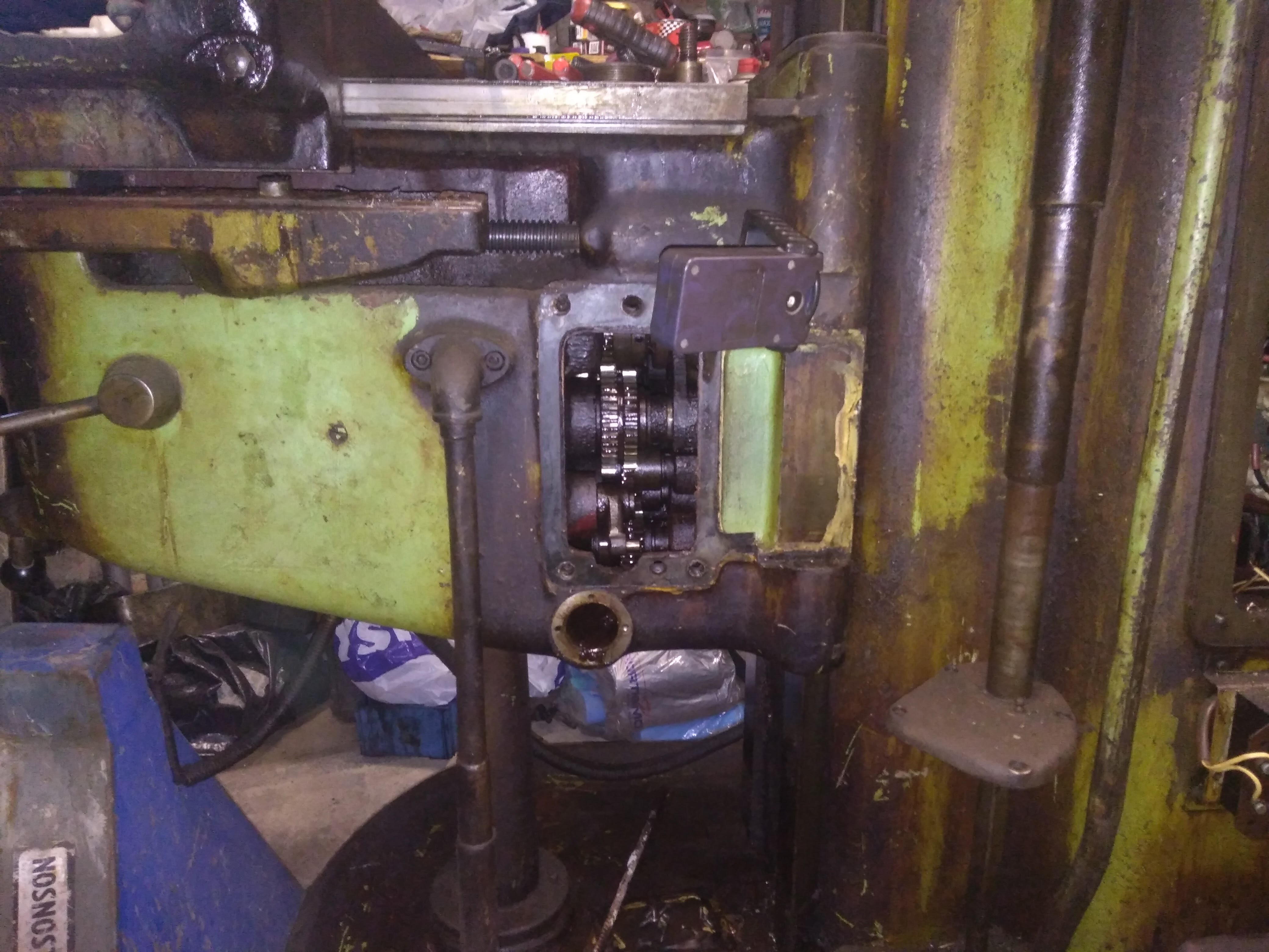

Ahoj kluci Frézka FV 1 mi nemaže ani dole ani nahoře nemáte někdo nějaké zkušenosti ? Kde je čerpadlo nahoře dole jsem ho našel a nevypadá špatné
Děkuji za odpověď Martin
Příspěvky: 5257
25. 1. 2021, 8:32
Ahoj sice mam jinou, ale u me byl problem zalepena kulicka zpetneho ventilu a neni samonasavaci, muselo se zalejt. Ale nevim jak u tebe, rozeber a vyzkousej
