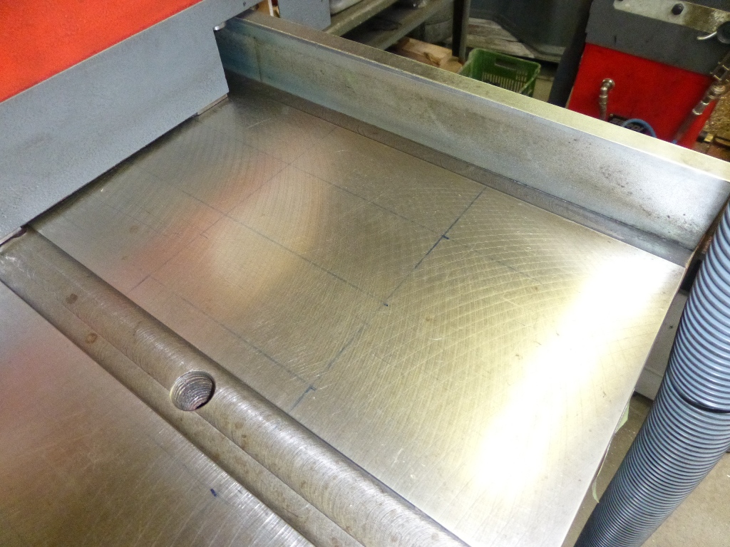

všimnul jsem si, že na M3 je lože broušeno na brusce se svislou osou vřetene - čelem kotouče (kruhové stopy), na P4 obvodem kotouče (podélné stopy, řádkování, navíc ne moc hezké)
od toho byl už jen krok k myšlence, že problém je způsoben tím, že lože není moc rovinné a vřeteník o rozměru cca 300x400mm na polštáři 0,01mm zadrhává díky nerovnosti lože

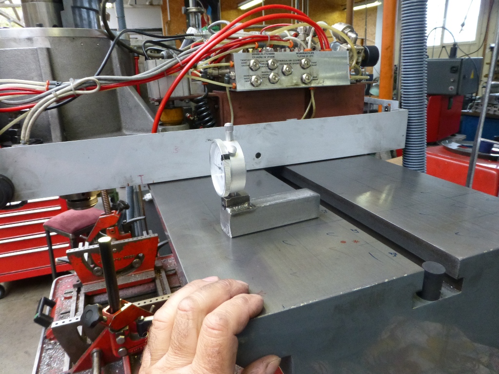

Dej si do stojánku tisícinové hodinky a změř ty pásky kolmo na směr broušení, zda tam nejsou vlny. Jestli je to i barevné, tak to asi nebude origoš brus.
Příspěvky: 7217
7. 8. 2019, 10:52
změřím
barevný to není, ale třeba 20cm toho pásku (stopy) má viditelně jinej povrch

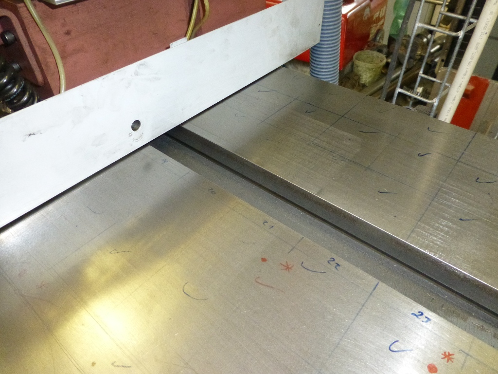

pro zajímavost detailní fotky povrchu loží
vzal jsem i tisícinové hodinky, upnul jsem je do cca 100 mm dlouhého trámce
při přejezdech napříč plochou je ručka zřetelně "neklidná" s rozkmitem několik tisícin mm, na jiné broušené ploše je to zřetelně lepší
na krajích plochy jsou touto metodou zřejmé lavory o cca 0,01mm
nějak se to francouzkým nebo německým soudruhům nepovedlo
jdu psát maily s poptávkou na obroušení

Josef
Příspěvky: 5699
12. 8. 2019, 9:01
A to ti ten člověk od Týce neřekl hned když to viděl? Proboha, co to bylo za nešťastníka? Doufám, že to dělal zadara. Ten brus je vyloženě prasárna. Brusičovi, mistrovi, technologovi a kvalitáři urazit pazoury. Po zhotoviteli chtěj protokol, nejlépe laser, nebo z měřícího stroje. Při přejímce ještě zkusmo "přeskákat" váhou, pokud je laser tak tím. Zda to zase nemá "manšestr" zkus padesátníkem. Takovou plochu musí dodržet do stovky. Do poptávky dej fotky a taky nějakou malůvku s rozměry a označ plochy k brusu a jejich geometrii. Pak je to jednoznačné, co požaduješ. V některých firmách tomu šéfové, či kooperanti moc nerozumí, ale znám jednu firmu (ale může jich být samože více), kde alespoň brusič je v obraze a to mu pomůže.
Edit: a ještě měl ten exot nevyvážený kotouč a vřeteno nemělo zrovna nejlepší den. Ty plochy s hrubším povrchem je pozůstatek hrubu. Nějak valně se s tím po zpackaném hrubu nešlichtoval.

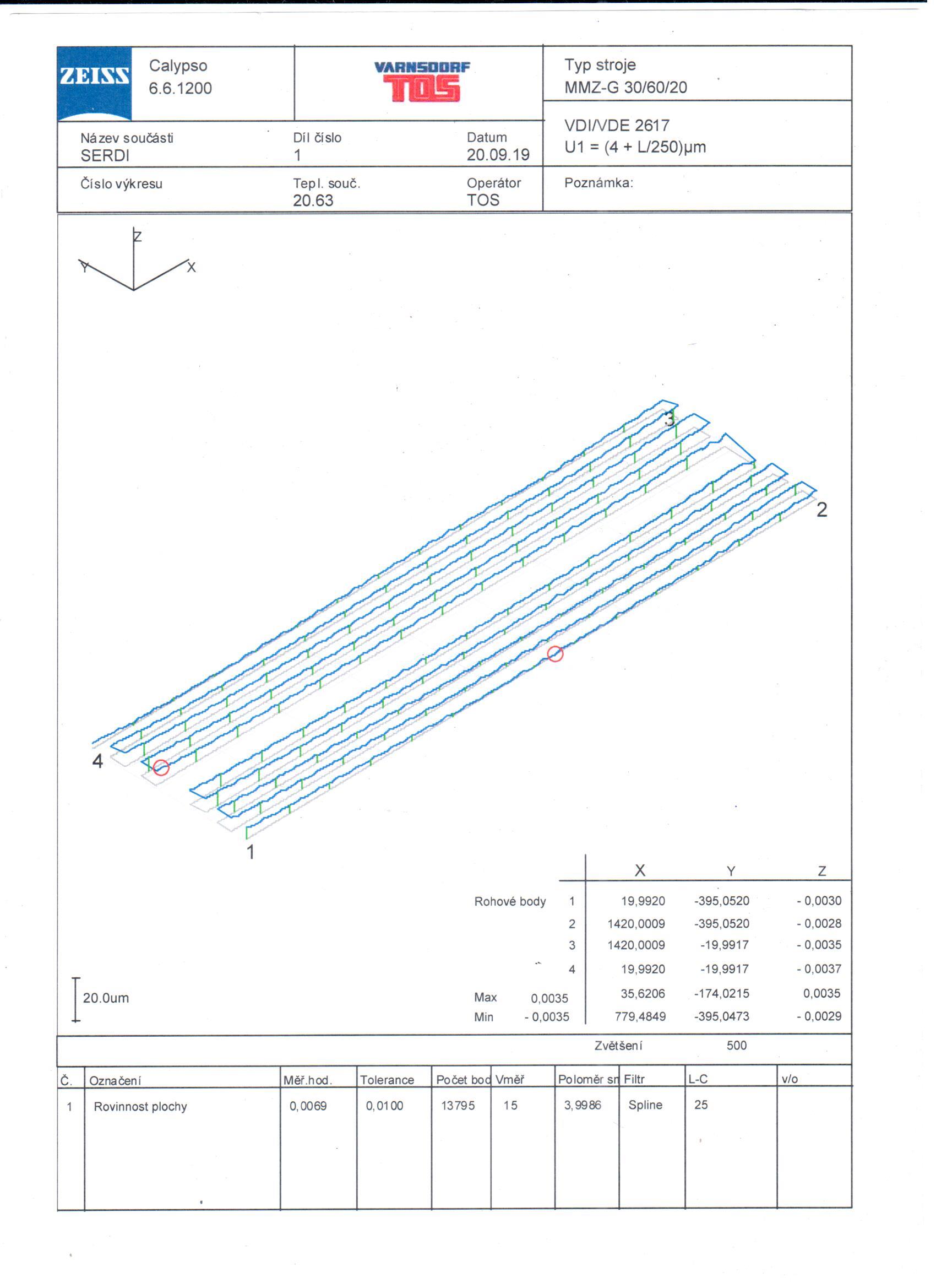

Příspěvky: 7217
18. 2. 2020, 1:29
Nakonec mi to obrousili v Tosu Varnsdorf
chodí to přesně jak by mělo
100% úspěch
zaplaťpámbu
