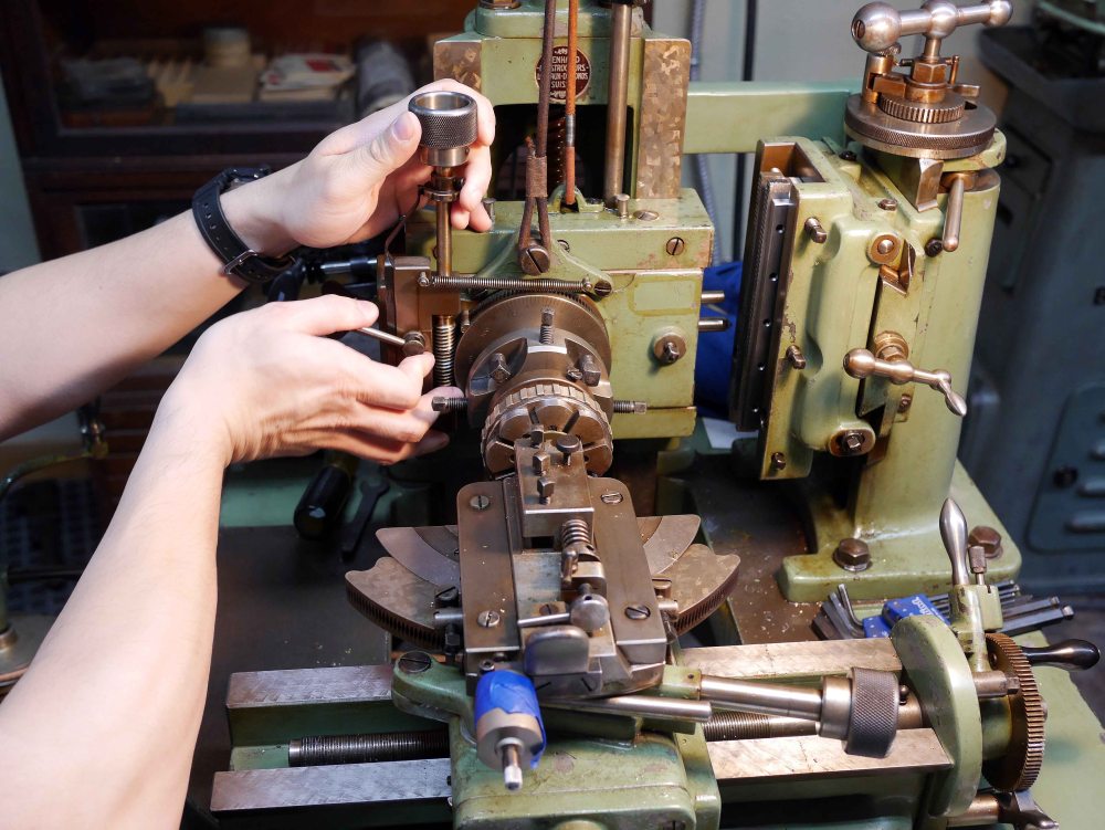

Přesnost v řádu setin potřebuji mít zachovanou jen v jednotlivém kroku nastaveném na rohatce.
Přesnost celkového součtu všech kroků na délce šroubu nebude tak důležitá. Důležité je, že někdy se střídají směry otáčení a po kroku v jednom směru následuje krok v opačném směru posuvu. Možná napoví toto foto.

A tohle jako stavíš, jo? Tak ten trapez je sranda, proti zbytku toho bazmekuLukS píše: ↑28. 9. 2019, 9:11 No na trapezu netrvám, jen jsem myslel, že pro přesný posuv to bude to nejlepší.

Na hobíka to asi jde...
Asi jsou vsichni tady rytci kovů, ale ja si fakt nedokazu z te fotky predstavit jak to má fungovat. Asi jsem debil. Vidim rucne přes snekovy převod otacene upinani asi na obrobek a pak uhlovany, posuvny nejspis drzak na nůž. Cele pověšené na špagátkách, asi protiváha. Ale co to dělá furt ne.

A tu rohatku s ostatnymi dielmi v zostave budes mat vyrobene na 0,005 mm presne ked trvas tak presnej skrutke?
nie velke sily ( 10-100-1000-10 000N ??? )
Tlacis stym nejaky nastroj, alebo len posuvas polotovar... ?
