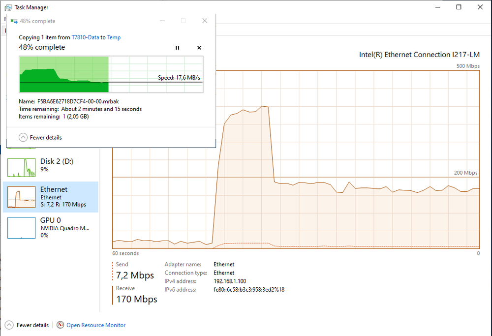

No jinak už jsem počítač restartovat, ale moc jsem si nepomohl. Ono už to klesalo pod 100Mb/s, spíš k 50Mb/s, teď mam alespoň 150Mb/s.
V příloze je soubor vadne2.txt - to je log za dnešek jak se to chovalo. Pak je tam graf jak se chovalo kopírování těšně po nedávném restartu počítače. Ze začátku to mělo tendenci jet těch více jak 300Mb/s, ale pak to spadlo pod 200Mb/s. Normálně když to funguje jak má, tak to bez problémů drží ta maxima.
Nevím co je v NAS za disk, ale asi celkem slušný na to že to je jen 3TB. Jak jsem to v poledne zkoušel na notebooku tak tam jsem se při kopírování na SSD dostal na téměř 1Gb/s a tu rychlost to drželo. Na počítači jsem to bohužel na SSD nezkoušel když to bylo OK, zkoušel jsem jen když je to rozsypané abych se ujistil, že to třeba nějak nedělá cílový disk.
Jinak já to netestuju přes internet. To jsem si toho jen všiml, když šel internet nějak divně a pak jsem zjistil, že je něco špatně s downstreamem právě tím pokusným kopírováním z NAS.
No přijde mi, že to skutečně dělá ta cache.
