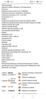

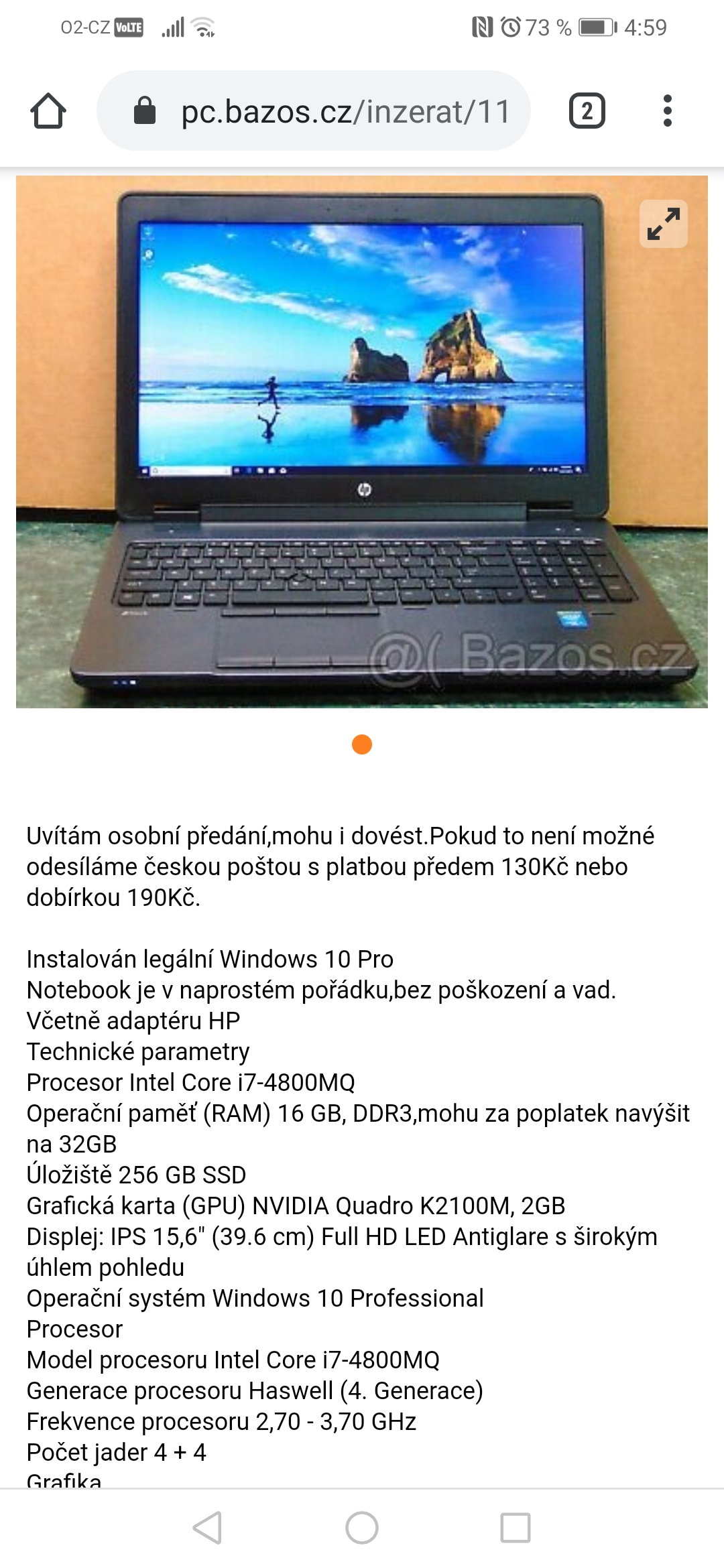

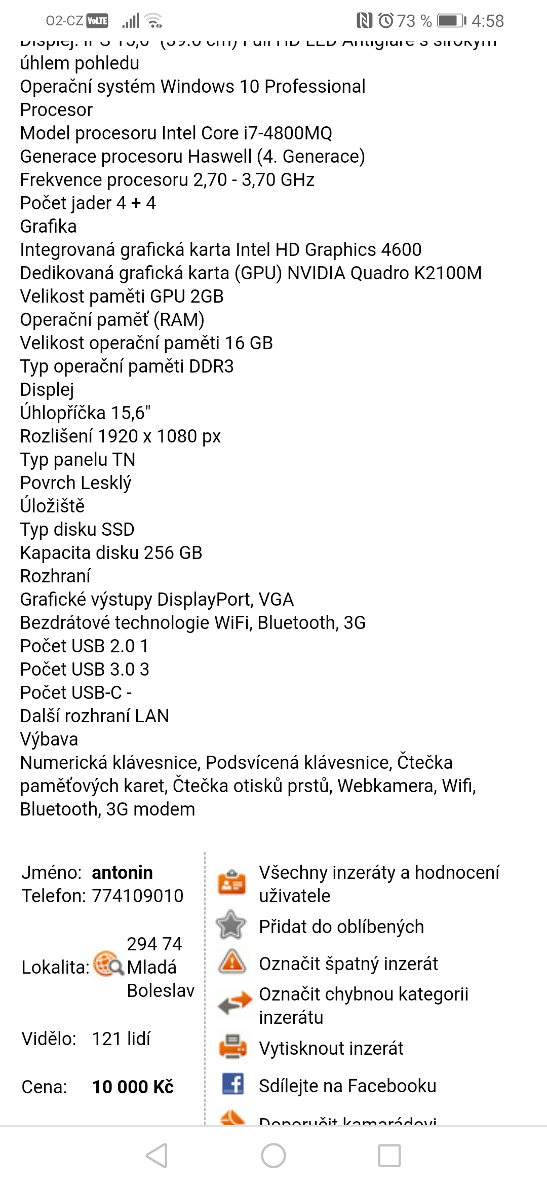

Tu všichni tak přehánite.. Nevím, jestli si to neumíte zařídit nebo to fakt kupujete za plnou palbu.. To pak v tom případě nechápu, jak můžete jako živnostníci popř firma vůbec přežít.. 😊 Našel jsem například tenhle, tohle mi chcete říct, že nebude stačit na Cam? 😄 Mám to do práce.. A tam to děláme i na horším ntb..

To je tezky kamarade, zivnostnik na tom potrebuje pracovat a ne resit problemy ze to neni v zaruce a ze na to nema doklad aby to mohl dat do ucetnictvi a tak dale

A navic peklo na zemi v podobe TN panelu, to si dnes poridi jen masochysta
