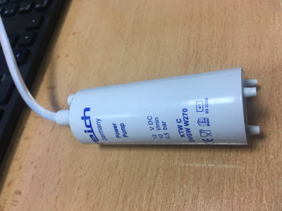

Dnes test čarpadla , které by mělo být tiché, tak snad utáhne..
Zítra dám vědět..

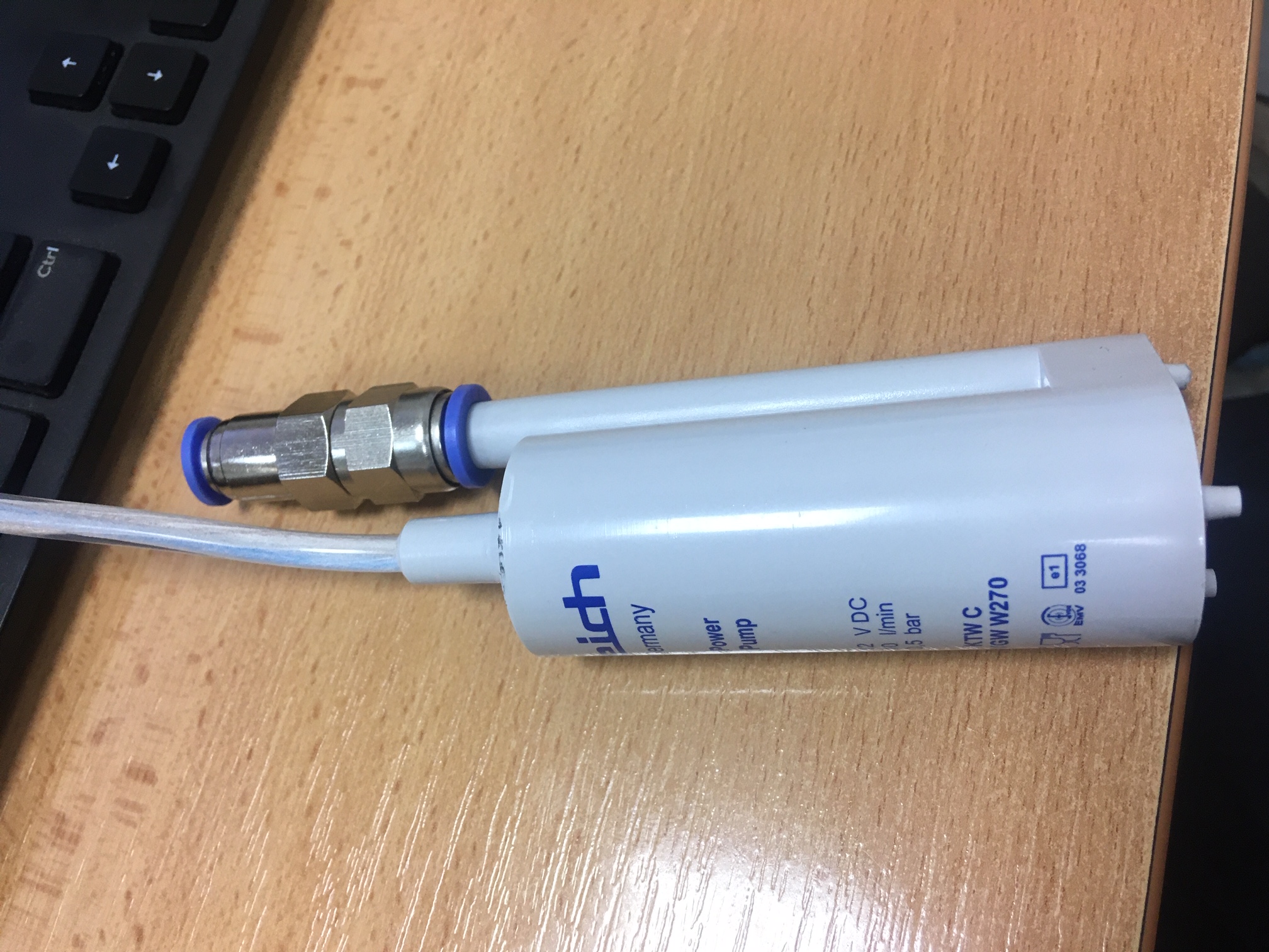

Ještě jsem to znásilnil převodkama na vzduch 10 na 8 a drží to jak šutr bez lepení.
Do 8mm narvu 9/6mm hadici to už jsem zkoušel , taky trochu násilím ale půjde to.
Dobrý je že je to tak úský, že to protáhnu hrdlem do nerez kanystru.
20W motorek ponorný čerpadlo 10l/min 0,5 bar.. , má to být ultra tichý , tak to snad utáhne..
Cena 400kč :)

Motorek top, utáhne to v pohodě, trochu vrčí ale s membránovým se to nedá srovnat. Těsne prošel i tím hrdlem v kanystru..
Ještě uvažuji , že mu stáhnu napětí aby netlačil 10L ale třeba jen 3-5 , pokud by to utlačil..

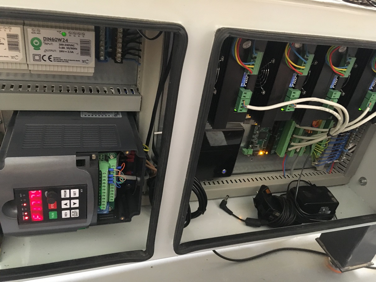

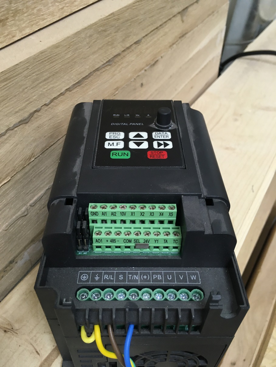

Teď bojuji se zapojením VDF a vřetene, omylem jsem objednal 220V místo 380V a nevím jestli je v tom rozdíl (teda jako je ale jestli to půjde nastavit..) :

Nastaveno mám (některé parametry dle doporučení z cnczone):
Huanyang 2,2kW
PD000=0 for Parameter unlock ( 1 ) for Parameter Lock
PD001=1
PD002=1
PD003=400
PD004=400
PD005=400
PD007=20
PD008=220
PD009=15
PD010=8
PD011=120 (Minimum Setting 120)
PD014 Accel=10
PD015 Deccl=10
PD070=0
PD072=400
PD073=120
PD141=220 ( Motor Rated Voltage )
PD142=9 ( Motor Max Amps)
PD143=2 ( Motor Number of Poles)............................................ .?!?!?
PD144=3000 (Max Motor RPM) =3,000= (24,000 rpm myslím)
Ale na výstupu mi to dává...mezi fází a zemí je 350V mezi fázeme 0V ....... To asi nebude dobře....:roll:
Zakletý vřetena jedno spálil a druhý blbě objednal :mrgreen: :roll: ale zatím nerozchodil .. :|

Ty máš 3x380V měnič? Jaký konkrétně?
Fiury píše: 16. 6. 2021, 8:35 PD143=2 ( Motor Number of Poles)............................................ .?!?!?
https://cs.wikipedia.org/wiki/Asynchron ... le_statoru
Fiury píše: 16. 6. 2021, 8:35 Ale na výstupu mi to dává...mezi fází a zemí je 350V mezi fázeme 0V ....... To asi nebude dobře....:roll:
Možná jen chyba měření, točí se to?
Naposledy upravil(a) Thomeeque dne 16. 6. 2021, 9:35, celkem upraveno 1 x.

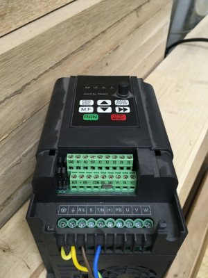

Ahoj, VDF huanyang 2,2kw - měl by to být HY02D223B
https://prom-electric.ru/media/hy01d523b.pdf
Zatím se to netočí, ale zkoušel jsem jen ovládání přes linuxcnc , dnes nebo zítra to přepnu do manuálního na VDF (abych a zkusím..).
Chyba měření není , ale netuším kolik to má dávat.. Ještě propípám kabel, pač si vše pájím vše od "silno" po slaboproud.. :mrgreen:
Příspěvky: 8916
16. 6. 2021, 5:13
Fiury píše: 16. 6. 2021, 9:35 Ahoj, VDF huanyang 2,2kw - měl by to být HY02D223B
Tento měnič by 3X380V nedal, si myslím, takže z tohoto pohledu jsi koupil správné vřeteno :)
Jj, nejdřív to roztoč manuálně, ovládání ze systému může být další zdroj problémů, tak hezky pomalu..
Chyba měření myšleno třeba že to měříš ve stavu, kdy to nic dávat nemá. To bys případně musel lépe popsat, ale k rozchození měniče typicky nic měřit netřeba, akorát propípat kabely atp.
Držím palce, T.

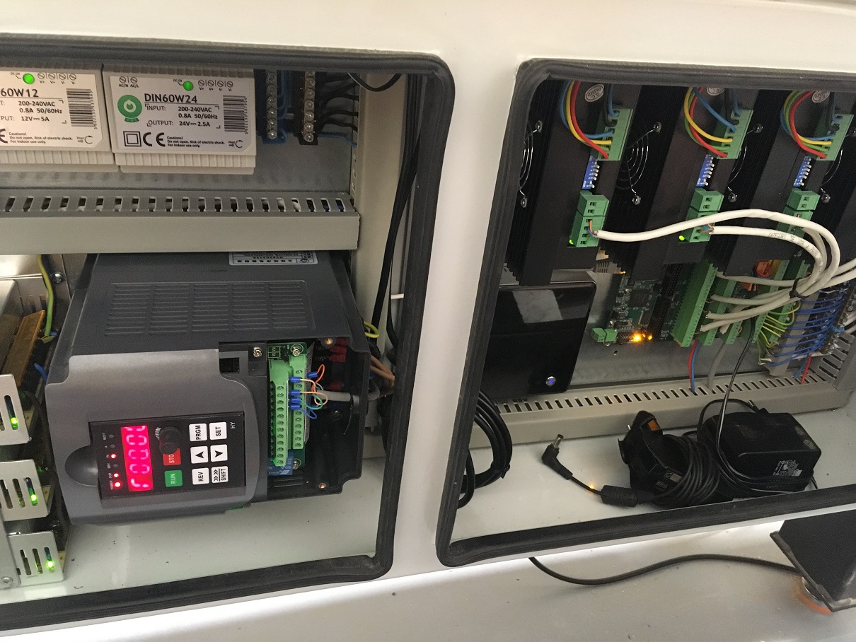

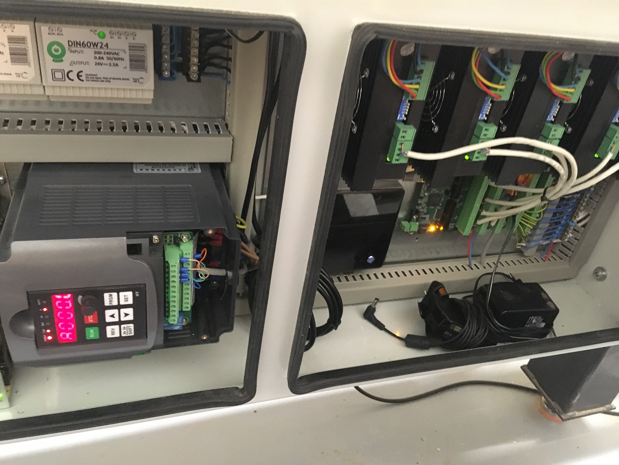

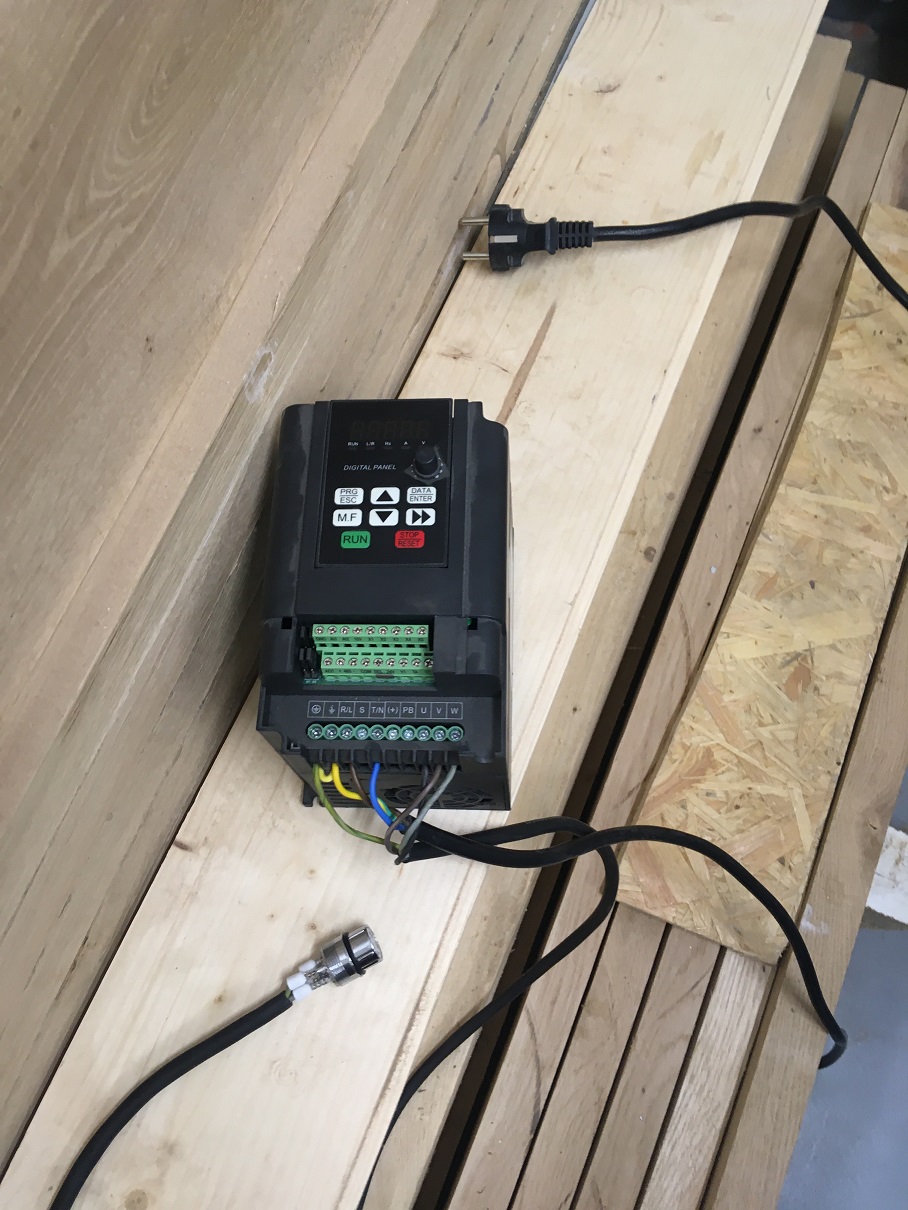

Začínám z toho šílet.. dnes cca 4 hodiny v dílně..
a) manuálně to roztočit z VDF taky nešlo.... žádnej output 0A
b) zkusil jsem vyměnit VDF co tu ještě jedno má MK100 a vřeteno se manuálně z VDF roztočilo
c) pro jistotu , jsem zkusil i ten provizorní kabel kterej mi na MK100 šel , ale ny HY to nejelo
To znamená Vřeteno ok, kabely ok, VDF = problém.
Blbý je že to MK100 jsem nerozchodil ovládání MESA 7i76e na VDF MK100. Proto jsem pak pořizoval VDF HY, kde jsem minulé vřeteno roztočil , ale spálil skrz špatné nastavení.
Takže buď je HY ko ze skratu , kterej se mi jeden povedl při zapojování vřetene.
Nebo je to blbě nastavený.. Jde nějak otestovat , zda VDF HY je ok , když nemám na čem ?

Mám taky HY, ale slabší (1.5kW) a umožňuje napájet z trojfázu. Nicméně ho napájím z jednofázu 230V. Uvedení do chodu trvalo 30minut a to jen proto, že jsem kontroloval všech asi 150 parametrů ;-)
Vřeteno máš správně, měnič taky.
Ideálně to testuj bez motoru.
Přepni do manuálního řízení (klávesama nebo tím kroutítkem na čelním panelu).
Výstup měř mezi fázema multimetrem.
Frekvenci sleduj na HY a koukej kolik dává na výstupu napětí.
Má to být takto: 400Hz - 220V 0Hz - 0V
Když to bude vypadat uspokojivě, zkontroluj kabely a testni to s motorem.

Tak jo bylo odpáleny VDF :cry: ,
Objednal jsem nový stejný a 118 USD v pr.. (už to došlo ze Španělska )
A je to v pohodě, přenastavil hromadu parametrů. Vše funguje i přes linuxcnc FOR , REV i otáčky přes potenciometr (ten switch mi dal zabrat taky než jsem našel že je tam ještě něco manuálního :lol: ). Chladí to taky snad ok..
