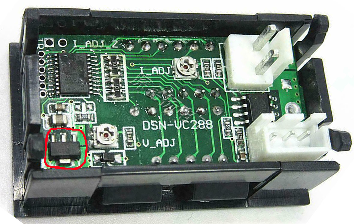

Je nějaká šance, že odešel jen stabilizátor napětí pro napájení elektroniky.
Samozřejmě jisté to není, to hodně vysoké napětí mohlo prolítnou i dál. Ale nemuselo.
Kdyby to bylo moje, tak bych minimálně udělal pokus. Podíval bych, jaké napětí měl ten stabilizátor poskytovat (asi 5V nebo 3.3V) a připojil bych zdroj o daném napětí na jeho výstup. Pokud by se displej rozsvítil, tak pak má smysl sehnat a vyměnit ten stabilizátor a asi i kondenzátor na vstupu.

Tento obrázek jsem si půjčil z netu ale zcela jistě odešla součástka označená červeně. Na tom co umřel se na této součástce odloupl kus plastu.

Tohle bude nespis 1117 na 3.3V
Vypajej ho a dej na tu nejvetsi pajeci plosku (prostredni) + 3.3V. Zaporny pol zapoj normalne na konektor. Pokud to pojede, bude stacit vymenit nejspis jen ten stabos a jeden kondik na vstupu. Pokud ne, tak to vyhod a kup za kilo novy.

Tak jsem se díval na moje a je tam M5333B. Je to stabilizátor 3,3V. Něco o tom je tady: http://fandapro.blogspot.com/2017/03/blog-post.html

Ted jsem nasel v supliku uplne stejny model jako je na fotce. Je tam stabos HT7133, takze tech 3,3V na vyzkouseni pripoj na pin uplne vlevo (ne tve fotce).

Tak samo to vychází i u té M5333B.

Ta špatná, vyletoval jsem stabilizátor a zkusil rozsvítit displei dle rad a nic, těch 110V udělalo asi své.

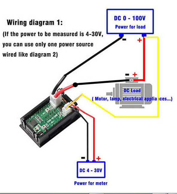

Dobrá, půjčený od kámoše funguje na 100% zapojen takto:
Tady by se hodila rada jak z těch 110V DC udělat těch potřebných 30V pro napájení měřáčku.Já jsem je vzal z druhého trafa. Existuje takový měnič?

A nemáš jednodušší tam naroubovat třeba nabíječku od starého telefonu, nebo nějaký starý napáječ třeba po modemu a pod.?

Máš tam přece napájení pro Arduino. Tak z něho vytáhni 5V, to bude pro měřák optimální.
Na tom měřáku je lineární stabilizátor. Tak při napájení z 5V bude všechno studené, ale když tam budeš hulit nějakých 30V, tak už to bude pěkně žhavit. Fyziku neukecáš.

Ten měřák bude žrát pár mA a má vlastní stabilizátor.. To bych klidně udělal děličem a pro jistotu zenerkou. Když ten dělič bude dostatečně měkký, tak to bude i bezpečné.
