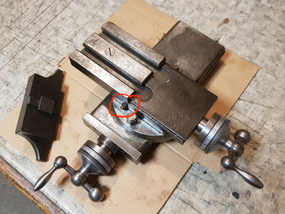

Thomeeque píše: 9. 9. 2020, 4:02 .......a bohužel nemá přípravu na osazení šrouby
jj, je to origo, protože v matici příčného je našroubovaný normálně kus šroubu se šlicem pro šroubovák jako zátka a v příčném je našroubovaný doraz
Thomeeque píše: 9. 9. 2020, 4:02 ............ Jen se bohužel nedá usazovat do libovolné příčné pozice, to bude asi trochu omezující.
jako že se neupíná za T drážku, přes přední doraz? vždyť ho tam vidím na fotce...

tumlik píše: 9. 9. 2020, 4:16
Pěkné!
tumlik píše: 9. 9. 2020, 4:08
To asi koukáš na kličkový? Pákový tam má vybrání pro přesné usazení na profil lože, viz fotky tady.

Thomeeque píše: 9. 9. 2020, 4:26 To asi koukáš na kličkový? Pákový tam má vybrání pro přesné usazení na profil lože, viz fotky tady.
jo aha tenhle, no ten mám taky, on je to právě spíš jakoby upichovací suport k revolveru "abstechsupport" a ty máš tu upichovací klasiku co já a navíc i ten s tím vrchním suportem 102-56, tak ten zatím nemám :D

Ještě jsem si vzpomněl na další omezení, rozsah natočení vrchního vůči spodnímu je omezený na cca ±30° (vůči kolmému nastavení). V CNC módu by to nemělo až tak vadit, v manuálním asi trochu bude.
Příspěvky: 3596
9. 9. 2020, 5:01
Thomeeque píše: 9. 9. 2020, 4:50 U tebe jen otázka času :lol:
hm, tak to je na hovno, to bych ani nepředělával a prodal mě ho :D :D
jinak jen pro zajímavost v katalogu je upozornění, že tento suport nejde použít s revolerovou hlavou a ani by to fyzicky nešlo, popravdě mě nenapadá jak výhodnější jsou oproti klasickému křížovému suportu v pákové úpravě, kde jdou navíc díky vyklonění příčné osy pákově dělat dva kužely současně...třeba bude vědět milan nebo engeneer :wink:

Výhoda asi je, že tento se dá rychleji sundat a zase vrátit do stejné příčné pozice případně posunout po loži? Ale možná ti úplně nerozumím. EDIT: To jde vlastně i s tím T-drážkovým se zarážkou, toto je možná jen trochu přesnější a drží to lépe. Jinak nevím, došla mi fantazie :mrgreen:
Jinak, včera večer jsem se pokusil ještě jednou dát do pořádku příčný posuv. Tj. rozebral, vyčistil, pečlivě sesadil a pokusil se pečlivě nastavit a změřit. Výsledek je ještě smutnější než prvně :(
I když to utáhnu úplně na doraz a posledních cca 15mm už se kličkou nedá rozumně hnout, ve většině rozjezdu je to volné a vůle jak prase. Zkusil jsem klín podložit precizní planžetou z plechovky od piva :roll:, docílil jsem lepšího rozsahu utažení (jsem schopen to zamknout v celém rozsahu), nicméně problém zůstává, podle míry vysunutí se tím buď nedá téměř hýbat nebo už je tam vůle.
