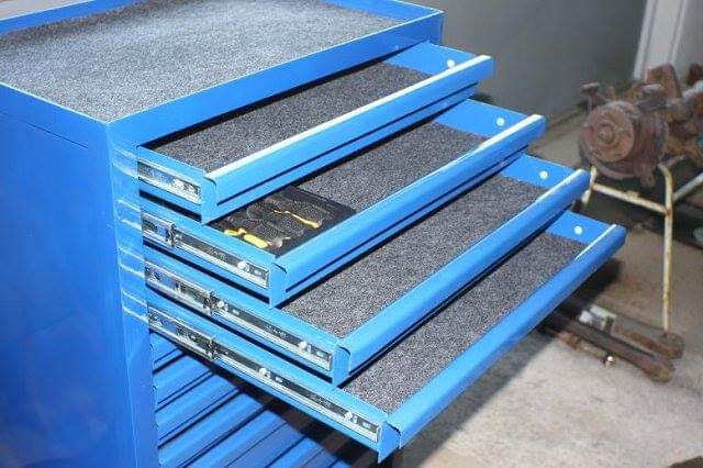

Vozík jsem si kdysi postavil sám
Jenže člověk šetřil. Koupil jsem takové plechové šuplíky z Ikei a je to hrachovina
Po letech se začínají rozpadat. Kolečka také nic moc plast je to tvrdý a blbě to jezdí.
Rám byl ok v nerezu a nahoře pěkná dubová deska.
Budu ho muset předělat. Tak tu čerpám inspiraci

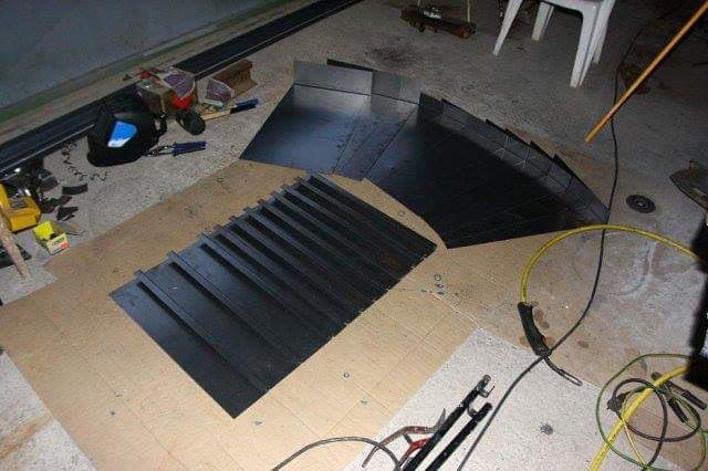

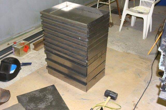

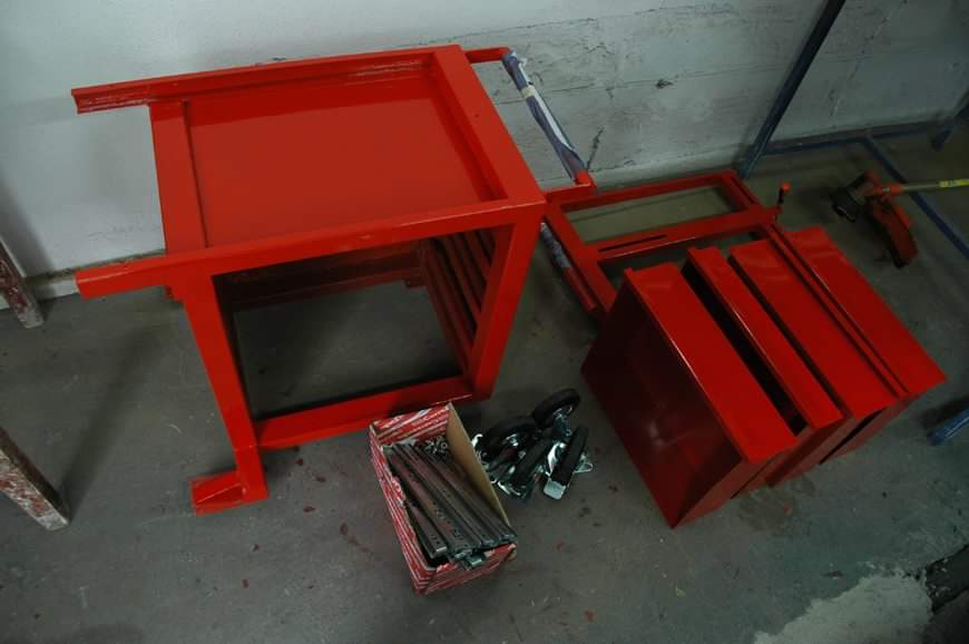

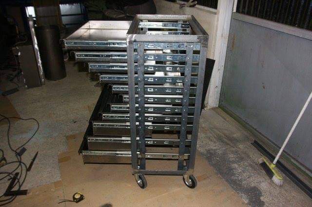

Buď si je naohybáš, prkorina, nebo to někteří řeší tak, že shánějí starý vojenský plechový šuplíky, takový ty těžký perforovaný, na ty se přidělají výsuvy, někdo je rovnou boduje, já jsem spíš zastánce šroubů, a pak na to dodělávám na míru rám okolo.

Z jaké tloušťky to naohybat? Stačí 0.8?
Příspěvky: 4894
31. 12. 2019, 7:51

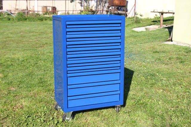

Já mám na tom modrým 1, míň bych nedával.
Ještě mě čekají šuplíky do toho novýho stolu, cca 50 kusů, a budou široký kolem 78cm takže spíš tam půjde 1,5

Pro zajímavost, jak je to jednoduchý, to jsem ještě neměl ani dílnu a dělal to prskavkou na zemi

Ty stojky u modrého jsou jekl? Spodní a horní ram vidím vingl. Jaké zhruba rozměry těch profilu to jsou, prosím?
Příspěvky: 4894
31. 12. 2019, 8:06
Taky vingl. 40

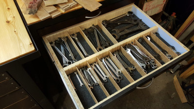

Tiež som toriešil s využitím zbytkov drevotriesky ... šuplík hĺbka 500mm, šírka 700, výška 50-80 mm. Na dne je 4mm tvrdý sololit a na ňom nalepený tenký koberec Riga. Predné dosky sú z vodeodolnej preglejky.
Modulové vložky sú z dreva s drážkami na 3mm sololit - je to výborné na zmenu a prispôsobenie podľa množstva a velkosti náradia, hoci to teraz mením minimálne.
Drží to výborne. Táto skrinka je len na malé náradie. Nieje pojazdná, ale mohla by byť...
Edit...takýto poriadok tam odvtedy nebol ... :)

DwPetr píše: 31. 12. 2019, 8:06 Taky vingl. 40
Jakou jsi použil tloušťku toho L-ka. 4mm?
Příspěvky: 4894
1. 1. 2020, 2:32
Jojo, tak nějak to u toho rozměru je, obyčejnej vingl, nemám u sebe tabulky, tam jsou u profilů přesný rozměry.

Za cenu jedný tý kupovaný, kde to udělat nemůžeš, postavíš tři, kde to udělat můžeš 😉 a dokonce se ti ani nepřevrátí když otevřeš dva šuplíky, ani tři, ani čtyři😀
