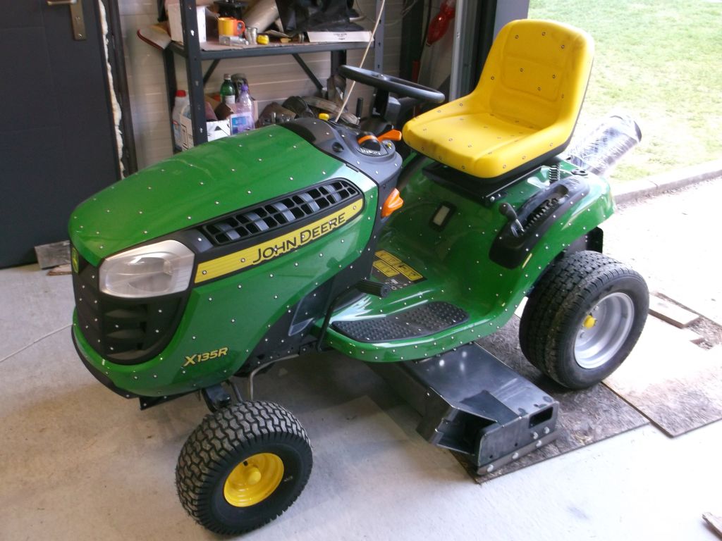

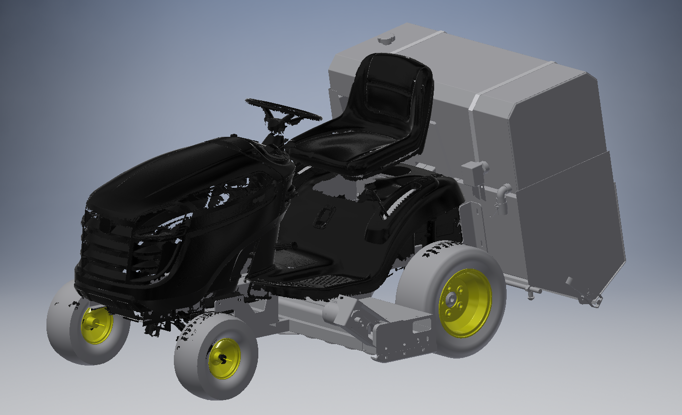

r4cv
Příspěvky: 2705
Bydliště: Topoľčany
4. 2. 2020, 5:39
polepenie traktoru trvalo len chvílu. Odlepenie všetkých značiek ale trvalo pol roka!
vzdialenosti dával chlapík od oka, prípadne podľa potreby dolepil puntík.
vzdialenosť určite nebola 4cm, skôr 10-15cm.
výsledok skenovania mal slúžiť pri modelovaní podvozku a nadstavby (pracovné zariadenie)
podvozok som domodeloval, otvory boli celkom presné a zariadenie sadlo.
ALE presnosť blatníku a prechod cez hranu na podvozok bol mimo viac ako 10mm. vymodeloval som držiak s medzerou od blatníku asi 5mm a musel som ho upraviť asi o 15mm, aby sa tam zmestil.
ale na pomoc pri robote to splnilo účel, inak by som sa umodeloval, kým by som trafil správne rozmery a tvar.
tie otvory na karosérii, kadiaľ presvitá pozadie boli reálne otvory, alebo sme mali problém a skener sa tam nezmestil - potrebuje určitú vzdialenosť od skenovaného, aby "videl".

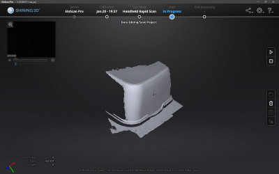

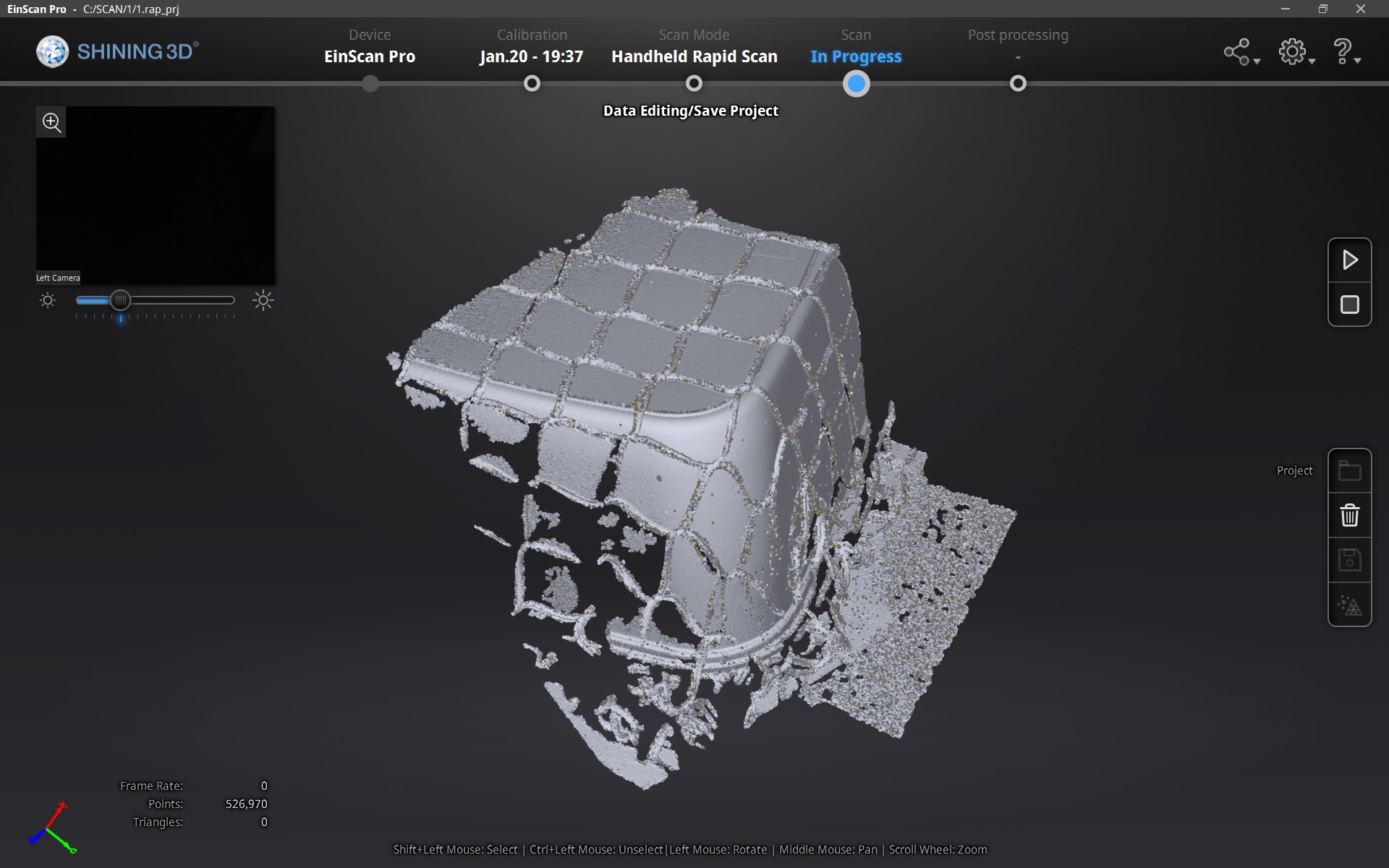

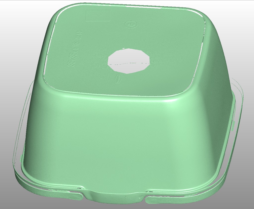

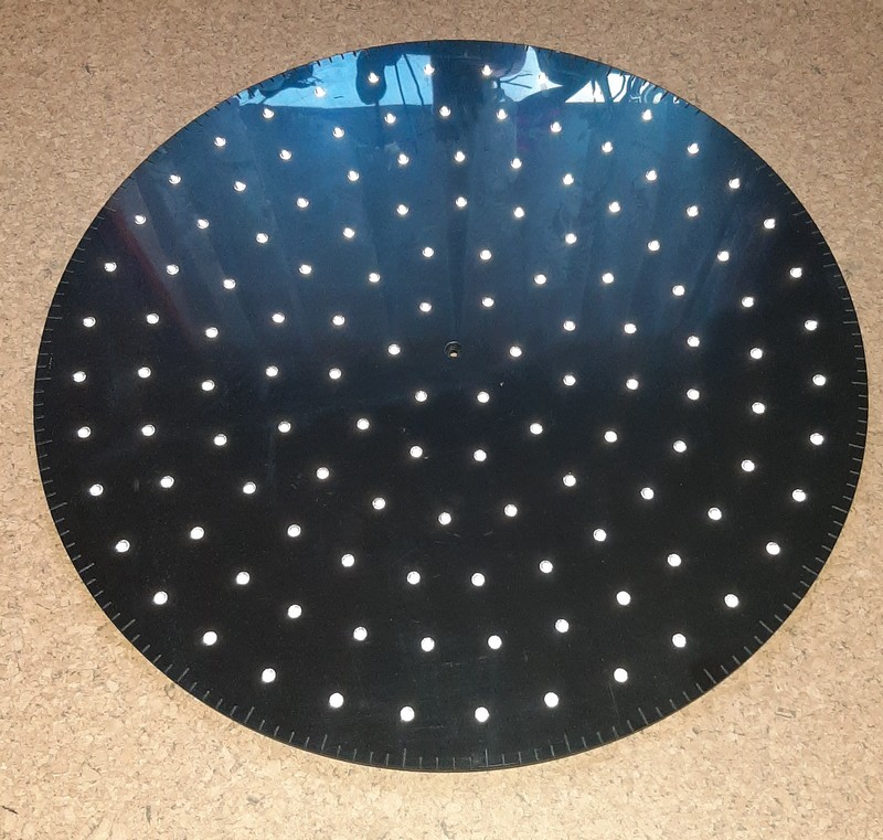

bobik
Příspěvky: 4564
Bydliště: Okres Klatovy
4. 2. 2020, 7:13

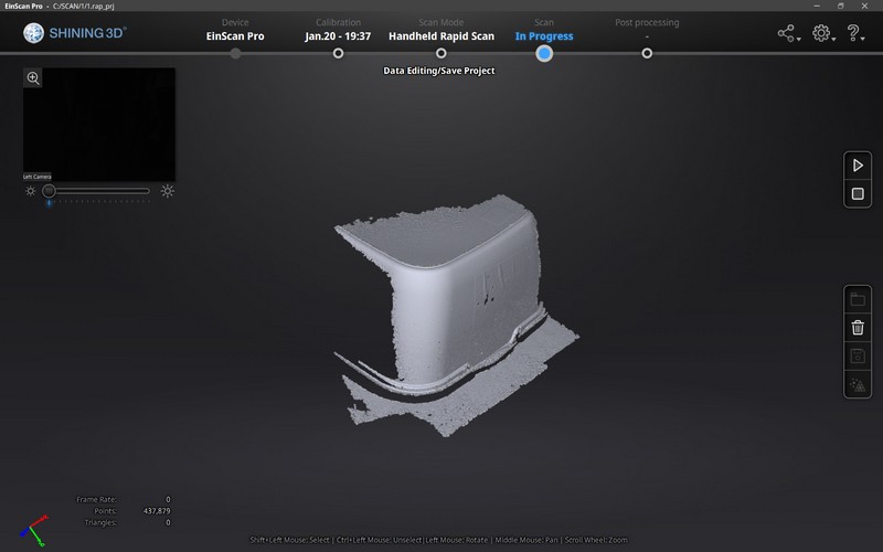

Tak ta síť se moc neosvědčila. Trochu pomohla ale bylo to k prdu. Pokoušel jsem se naskenovat kýbl rychlým ručním skenem v režimu HD a prostě dál mi to nepustilo.
Protože kýbl byl větší než ta točna, tak jsem položil na točnu ten kotouč, trochu to vycentroval a na kotouč jsem dal kýbl a zkusil ho naskenovat v různých výškách skeneru pomocí fixního skenu. Docela se to povedlo ale výsledný stl má 650MB. Velikost kýblu je 18x35x36cm. Změřil jsem posuvkou šířku kýblu 361,6mm a z dat je to 362,8. Tedy je to o 1,2mm větší. To mi tedy moc nepotěšilo. Ale tvar bych z toho nějaký dostal a rozměry se dají doměřit.
S těmi značkami se holt budu muset polepšit. Jenom je vyloupnout z plata dá docela práci. A na tom kotouči jsem si na CNC předvrtal dirky a na ně lepil bajvoko ty značky. Ono to jen vypadá, že je to nějak moc přesně, ale pár mm to tam prostě lítá. Taky jsem se snažil při návrhu aby tam byli trochu rozdílný rozteče.
