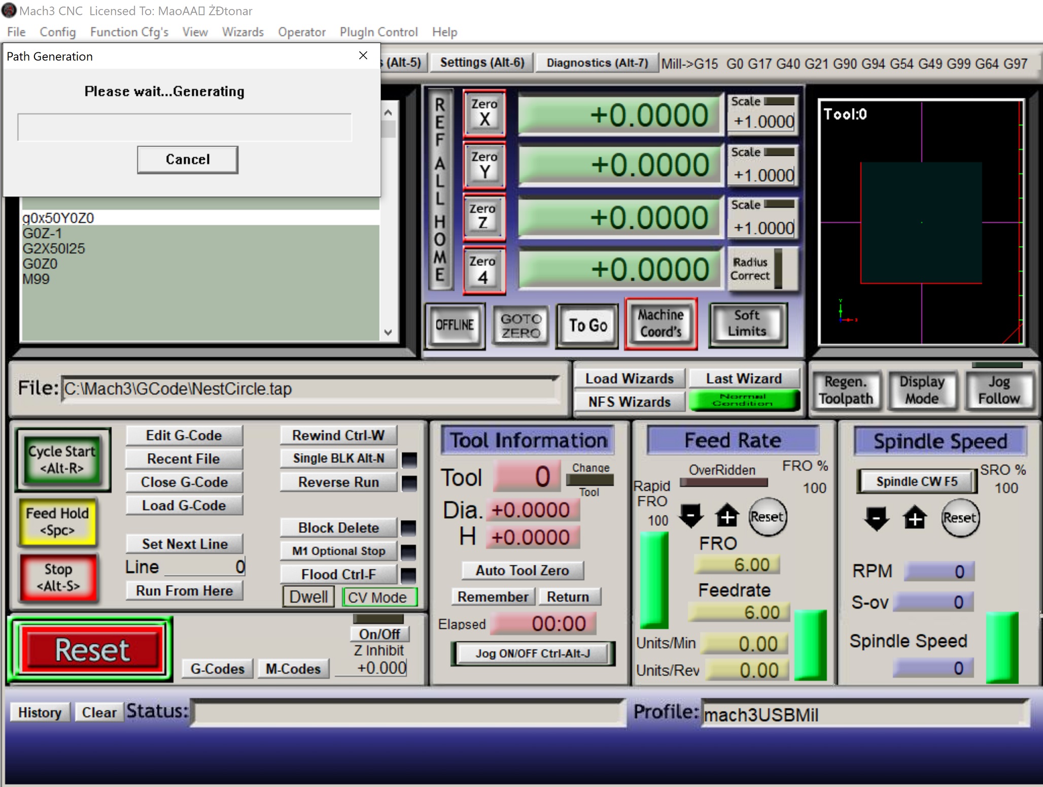

problem z nactenim gcodu
Když načtu gcode ze složky Gcode Načte se v pořádku, ale pak v levém horním rohu se objeví šedé pole s nápisem „PROSÍM ČEKEJTE ... GENERUJÍCÍ PATH“ a tam to prostě visí. Mnohokrát jsem odinstaloval a znovu nainstaloval software pomocí stahování z různých zdrojů a vždy to samé. Používám verzi'62. Děkuji.

Tak to nevím, dej edit a pak uložit a uvidíš..
jinak pokud chceš používat podprogramy tak by to mělo vypadat takto:
M3 S2000 (zapnutí vřetena a otáčky2000)
F500 (pracovní posuv)
M98 P0001 L10 (volání podprogramu O0001 a jeho opakování 10x)
(zde pak mužeš mít pokračování hlavního programu a nebo volání dalšího podprogramu)
M5(vypnutí vřetena)
m30 (návrat na začátek hlavního programu)
O0001 (číslo podprogramu)
g90
g0x50y0z0
g0z-1
g2x50i25
g0z0
m99 (návrat z podprogramu)
%(je dobré mít tento znak na konci a nebo jen odentrován prázdný řádek)
