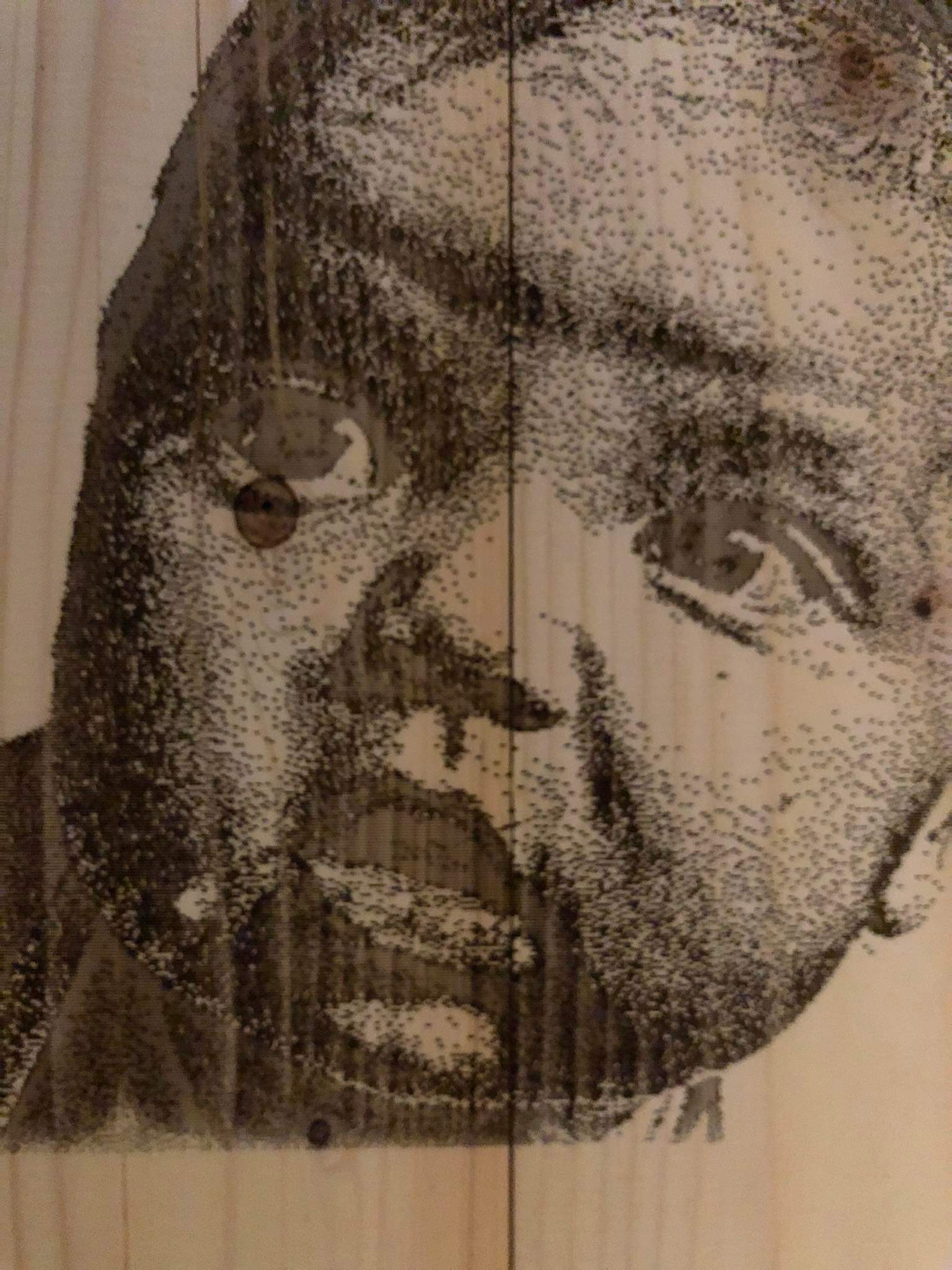

Zdar mám takový problém mám CNC router a dokoupil sem si laserový polovodič 5.5 w
Při rychlisti 750 mm/ min a řízení Mach 3 mě při černé barvě mě dělá světlejší než tečku je to že laser má malí výkon 5.5 w? Víc foto oči a pusa děkuji za odpověď

michal687 píše: 12. 11. 2021, 10:54 kontinuálně řídím pwm otáčkama s0 až s100 laser pálí a akcelerace motoru je pomalejší tak to udělá tečku zkoušel sem snad všechny nastavení na netu a už si stím nevím rady :|
Snažil jsem se pochopit dotaz, ale nepovedlo se mi to.
Ani z toho obrázku jsem nepoznal, o co ti vlastně jde.
Ten laser to v daném bodě přepaluje nebo naopak nedosvítí? Zakroužkuj na tom obrázku přesně o co ti jde.
Pokud přepaluje, tak by to chtělo zapojit nějaký laserový mód (pokud to Mach umí).
V laserovém módu se při akceleraci a deleraci snižuje výkon laseru podle toho, jak v té chvíli jede rychle posuv.
Jinak na řízení laseru by mi asi přišlo šikovnější GRBL než Mach.
Já používám jinak na všechno LinuxCNC. Ale laser taky jedu pod GRBL.

12. 11. 2021, 12:52
tak jde mě o to že pusa a oko je světlejsí jak ostatní a mělo by vypadat černé linky stejně jako tečky jinak používám taky grbl na generování kodu ale systém mam mach 3 a jestly by jste mě pomohl nastavit akceleraci v GRBL tak bych mohl zkusit třeba to mach 3 přečte jinak používam mach 3 na ltp portu
