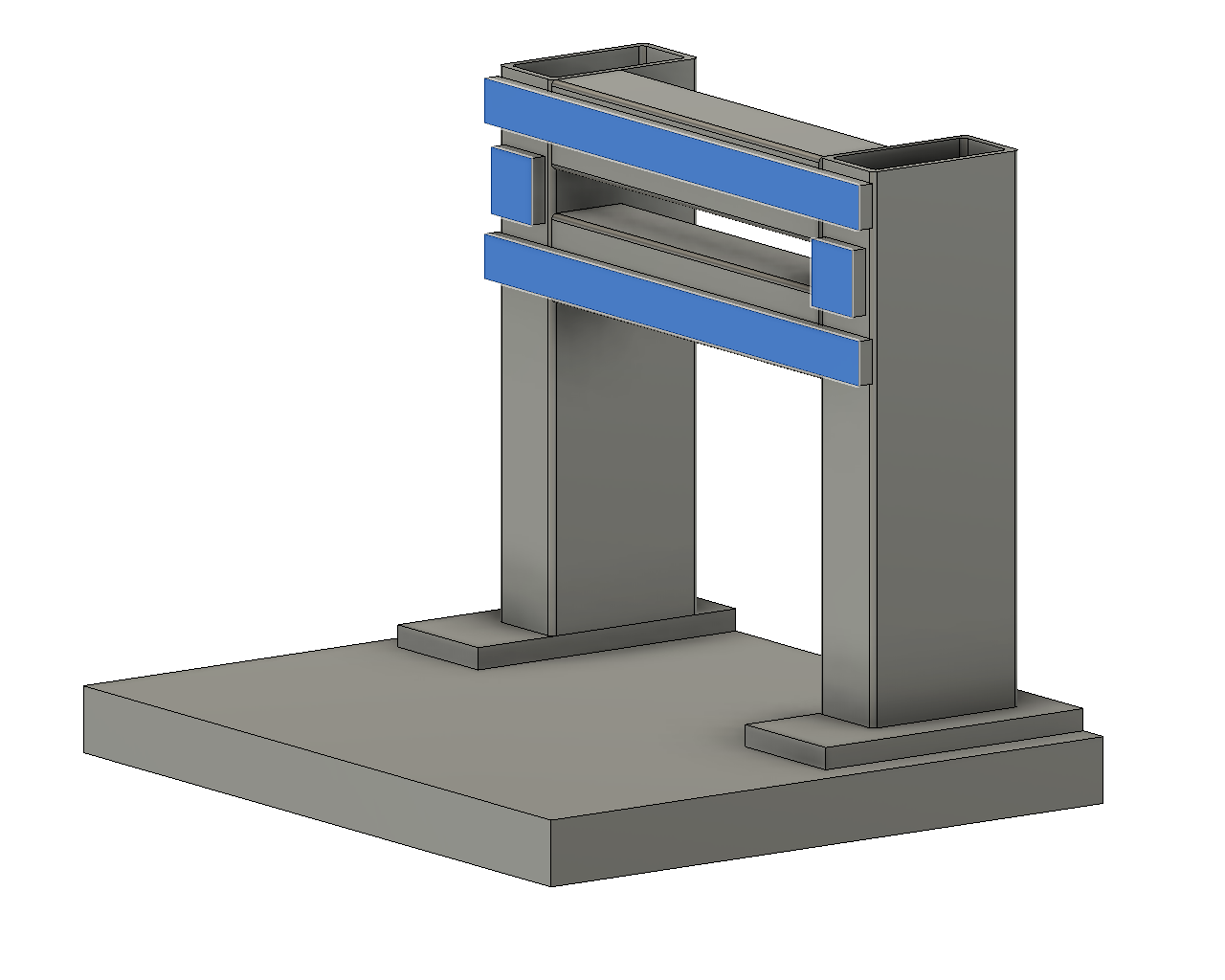

Zdravím všechny,
mám v plánu postavit si menší cnc frézku s pracovní plochou cca 300x300, co by si snadno poradila s hliníkem. Po zvážení svých možností a prostudování různých strojů jsem dospěl k následující konstrukci. Rozměry nejsou rozhodně definitivní, budou se odvíjet od materiálu co seženu.
Základ bude tvořit litinová deska, podle toho, kde co najdu. Stojky portálu jsou jekl 80x160x8 a portál samotný ze dvou jeklů 80x80x8. Kromě toho, co je na obrázku, bych ještě zavařil vršky stojek a přidal trojúhelníkové výztuhy ze silného plechu mezi patky a stojky, jen jsem byl líný to kreslit Výška a šířka návrhu portálu (vnější) je zhruba 0,5m. Vršek portálu bych ještě případně zesílil (další 2 menší jekly/ Lka dozadu? + příhrady?), ale nevím, jestli je to potřeba.
Na jeklech portálu budou navařeny kusy pásoviny 40x15, na kterou by po ofrézování přišly koleje lineárního vedení (asi 25mm) + čtverečky (60x60x15) pro ložiska kuličkového šroubu a motor. Další pár kolejniček by byl buď přímo na litinové základně, nebo by se podložil, třeba hranoly oboustranně ofrézovaného hliníku.
Kromě připomínek ke konstrukci jsou pro mě nejdůležitější 2 otázky, na které zatím neznám odpověď.
1. Kolik by zhruba stálo ofrézování modře vyznačených ploch + spodků patek (tak, aby na sebe byly kolmé)? Případně našel by se někdo v Plzeňském kraji, kdo by mi to byl schopný udělat?
2. Je nezbytně nutné konstrukci vyžíhat pro snížení pnutí? Jestli ano, kolik to tak zhruba stojí?
Mockrát děkuji za všechny podněty!

Není, ale stejně tak není nezbytně nutné modré plochy frézovat.
Je to tu mockrát zmiňováno, že se to prostě po frézování pohne a pak to dál pracuje.
Navíc cena za vyžíhání bude několikanásobně nižší než to frézování, odhaduji tak 500,- nebo za flašku podle toho kde a kdo to bude dělat.
Jinak ty výztuhy mezi patky bych asi nedával. Moc nepomůžou a o dost víc to svařování pokroutí.

Jinak frézování jsem uvažoval hlavně kvůli vybrání případného oblouku. Vzhledem k tomu že jsem počítal ty plocháče s modrými plochami k tomu jeklu přivařit, tak bych se tomu oblouku asi nedokázal vyhnout. Dávat to vedení přímo na ty jekly se mi moc nezamlouvá, nebo by to bylo v pohodě? Ještě mě napadlo tam ty plocháče přišroubovat, viz obr.
Mohlo by to být použitelné?
cca 1-2 roky zpátky sem dal fmodel návrh svařované konstrukce která k něčemu byla
bylo to mj. navržený tak, aby to šlo obrobit po dílech na běžné frézce typu FA3 atd, ne na 5m horizontce
najdi si to a udělej to tak
nic lepšího nevymyslíš
teorie o tom, že svařence není třeba obrábět tě opustí v okamžiku, kdy ho postavíš na rovnou desku
pokud bude ten svařenec inteligentně vymyšlenej, tak se to po obrobení zkroutí jen v míře přijatelné

nekomplikuj si to stejně to kroucení nezachráníš
jednou tu padlo, že se dá frézovat na několikrát i nevyžíhaný svařenec, nahrubo, najemno a dokončit.
ale pracuje to i s časem takže trochu se to pohne
odvíjí se to od požadované přesnosti, jak se začneme bavit o setinách je potřeba dodržet vše co se nabízí, nekompromisně

A až si všechno prostuduješ, tak doporučuju koupit 3 kusy litiny. Ten příčnej zafrézovat do těch dvou stojek a je po starostech. Sice to bude o něco víc peněz, ale žádné vaření, žíhání a ve finále to bude pevná nedrnčivá konstrukce. Když to pořádně výkresově připravíš, tak se relativně malé díly budou obrábět kompletně celé.
